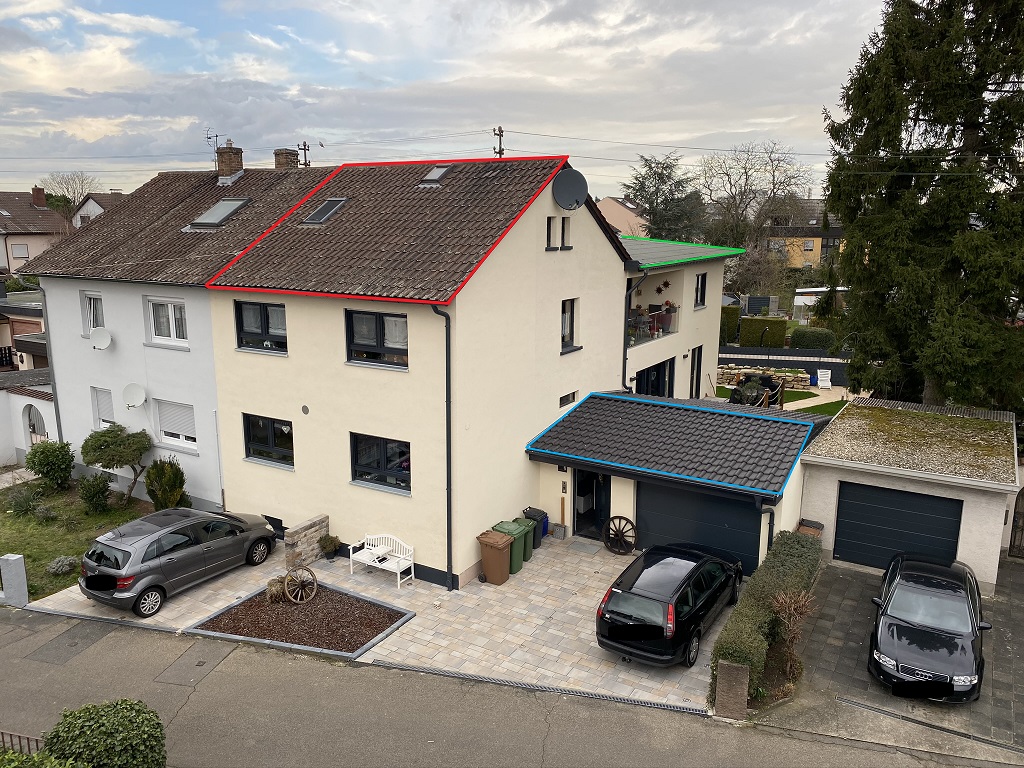

    Die neuen Module möchte ich auf die Garage schrauben. Das Dach der Garage hat 10°Neigung. Also sehr "flach". Die Garage steht im Azimut von 28°. Es gibt daher ein "Süd-" und ein "Norddach".
    Die Garage wird durch das Haus ab dem Nachmittag verschattet => siehe Bild

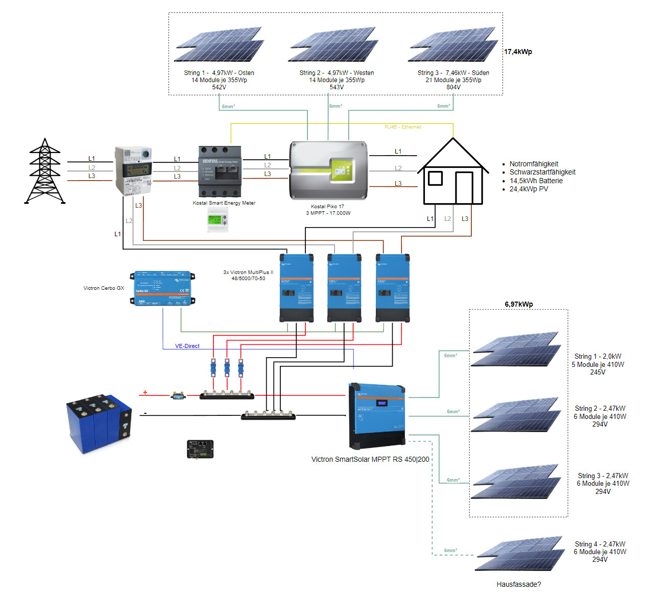

    Ich möchte die Erweiterung DC seitig koppeln, damit wäre ich Notstrom- und Schwarzstartfähig. ich habe mal ein Schema gezeichnet. Hier fehlen noch die Querschnitte und die Verbindung vom BMS.
    Meine Fragen:
    1. Seht ihr ein Problem hinsichtlich der Faktor 1.0 Regel? Der AC Wechselrichter hat 17kW und die 3 Multiplusse "nur" 15kW.
    2. Wie würdet ihr die Strings auf der Garage legen? Ich hätte sie von links (5 Module), nach rechts (6 Module) gelegt. Ich mische dann allerdings 3 Module Süde und 3 Nord. Sollte bei dem flachen Dach doch funktioniern?
    3. Seht ihr eine Alternative zum RS450?
    4. Kann ich den KSEM weiterverwenden oder muss ich ihn mit dem EM24 ersetzen oder gar ergänzen?
    Uwe ![55711=9035-SIM_Verschattung.png|592x701](upload://jRE4nlgY0INDUWmO12p487wMagR.png)
    dies kommt nur zum tragen, wenn du deine bestehenden PV WR an den AC-Out der MP2 hängst, und diese dann das Netz für diese bereitstellen
    hast du jemals in den Logs die 15kWp gesehen?, aus der alten 70% regel geht hervor, das der PV-WR bei 12kW abregelt 1:1 passt :),
    kannst die Begrenzung ja später auf die 15kW hochsetzen, heimlich still und leise...
    Ich habe ab guten Tagen schonmal 16,5kW gehabt. Selten. Aber die kommen schon runter
