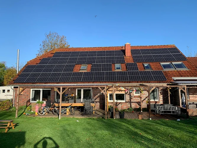

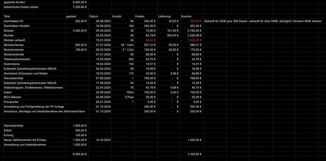

Ein Bild der Anlage sowie die detaillierte Kostenliste folgt weiter unten.
Gesamtkosten: 7.330,84 €
Der Betrag umfasst Module, Unterkonstruktion, Montagematerial, Verkabelung, Wechselrichter sowie neuen Zählerschrank und Anmeldung/Inbetriebnahme.
Die Montage der Module und die komplette DC-Seite habe ich selbst umgesetzt. Details sind in der Kostenübersicht zu sehen.

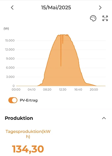

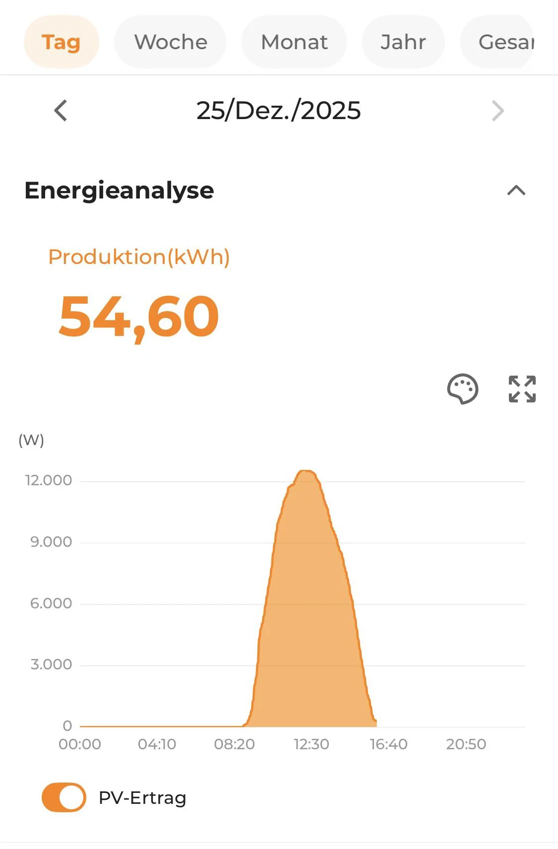

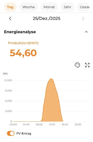

Durch den hohen Eigenleistungsanteil und die günstige Beschaffung der Komponenten ist die Anlage sehr wirtschaftlich geworden. Ein Speicher ist aktuell noch nicht verbaut; die reine PV-Anlage rechnet sich bereits sehr gut. Hier auch noch zwei Bilder vom besten Tag überhaupt und vom besten Winter Tag. Beides sehr beeindruckend (finde ich). Ach ja, Ausrichtung 158° Süd und Dachneigung 43°.

Wie hast du das mit dem neuen Zählerschrank gemacht?
Der Elektriker ist ein guter bekannter von mir und hat den kompletten Zählerschrank neu gemacht. Wir saßen da am 14.10.2023 ca.13 Stunden dran.

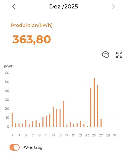

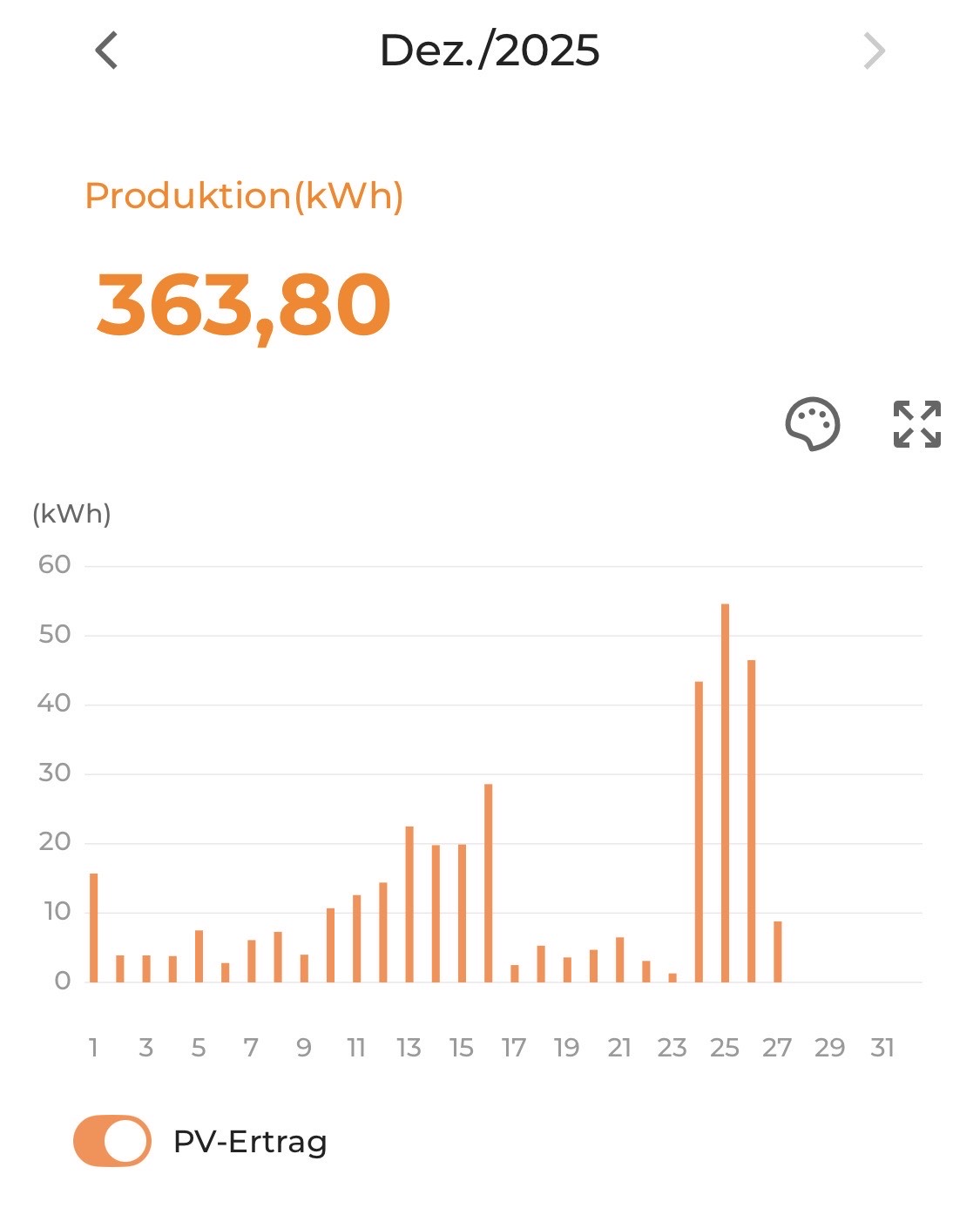

Zeig mal den ganzen Dezember bitte. :wink:
Ich bin immer so traurig, wir könnten auch sicher mehr als das Doppelte erzeugen, aber leider nimmt uns das keiner ab und ich weiss nicht wohin damit. Im Sommer kann ich also nie sehen, was überhaupt Peak wäre, weil das gar nicht verbraucht werden kann….

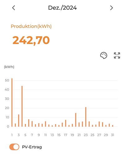

Welchen Dezember willst du sehen? Hier 24 (Uääähhh) und 25 (Garnicht schlecht :))
Ne wollte nur ein wenig sticheln wegen den 54,6kWh am 25.12.. Das sind dann halt ein paar Tage, an anderen kommt man nichtmals an 3kWh heran…
