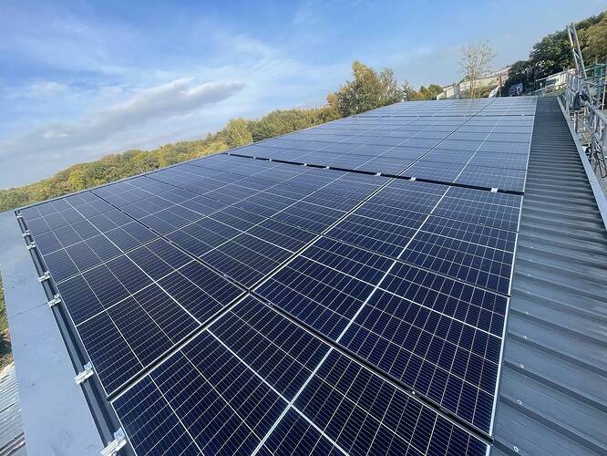

Moin in die Runde,
ich habe meine PV Anlage 28kwp in süd Ausrichtung gerade fertig gestellt.
Technik:
Huawai Sun2000-30ktl
Unter Konstruktion K2 Speedrail
Trina Solar Vertex 400er
Habe zwar "nur" einen Stromnverbrauch von ca. 8000-10000 kw/h habe mich aber für eine DIY Anlage entschieden und das dadurch gesparte Geld in mehr Panele investiert, um auch bei schlechtesten Bedingungen noch eigenen Strom zu produzieren.
Nun bin ich auf der Suche nach einem geeigneten Akku für meine Grundlast von ca. 0,5kw/h
  • Hallo, sieht sauber aus dein Dach macht auch optisch was her. Sorry wenn ich jetzt Klugscheiße - du hast wohl eher 8000-10000kWh im Jahr und 0,5kW Grundlast. Wenn die Einheiten stimmen wird's mit dem rechnen einfacher ? Was ist bei der Grundlast mit dabei?
Hallendächer sind was Tolles, bei der geringen Neigung lohnt es, auch die andere Seite zu belegen. Oder ist das ein Pultdach?
Zum Akku kann ich Dir nix sagen außer daß der 30Ktl kein Hybrid WR ist, da mußte was improvisieren. Und der hätte noch für mindestens 5-7kWp Nord genug Reserve.
Ich bin auch passionierter Selbstbauer, nächste Woche fange ich bei einem Freund auf dem Dach an, so 10-12kWp. Und selber habe ich kein Dach mehr...
Da hast du natürlich recht :smiley:
3 Kühlschränke, Standby Geräte, Außenbeleuchtung, Videoüberwachung etc.
Nein ist ein Satteldach mit 15Grad Neigung.
Bin noch am überlegen eine Reihe auf die Nordseite zu legen, oder auf die Fachdachhalle die daneben steht nochmal 30Kwp als O/W aufgeständert.
Ja ohne Eigenbau hätte ich das auch nicht gemacht, aber so bleibt es bezahlbar und rentiert sich schnell. Die Halle drunter ist übrigends auch selbst gebaut.
Für weitere 30kwp brauche ich leider einen neuen Stromanschluss, Netzbeteiber würde den Hof aufreißen und ein neues Kabel ziehen für 3-5000€
Da bin ich mir noch unschlüssig.
Wie ist Die Halle abgesichert? Der VNB verkauft gerne mal Kabel, evtl. ist "schießen" günstiger, d.h. Verlegen des Kabels ohne aufzugraben. Im Moment treiben doch überall die Glasfaserverleger ihr Wesen, vielleicht läßt sich da was preiswerter arrangieren. Oder Grundstücksteilung? Dann muß der VNB bis 30kWp...
