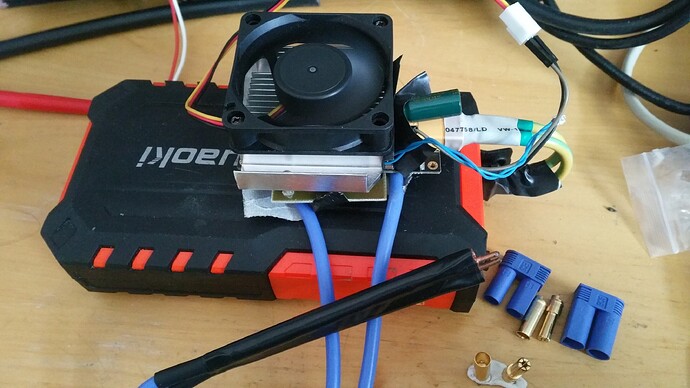

Eine etwas günstigere Alternative zu dem k-Weld ist der BIFRC spot welder. Den benutze ich mit einer LiPo Battery (Auto Starter Power Bank). Ist aber insgesamt teurer als ein Lötkolben wenn man sich das neu kaufen muss. Bisher läuft das setup gut wobei die Transistoren ziemlich heiß werden wenn man sehr viele Punkte setzt, weshalb ich noch einen Kühlkörper drauf gesetzt habe.
Was mir bei dem BIFRC nicht so gefällt ist dass der nur in (einstellbaren) Intervallen auslöst. Der manuelle Modus funktioniert bei mir nicht und eine Kontakterkennung gibt es auch nicht.

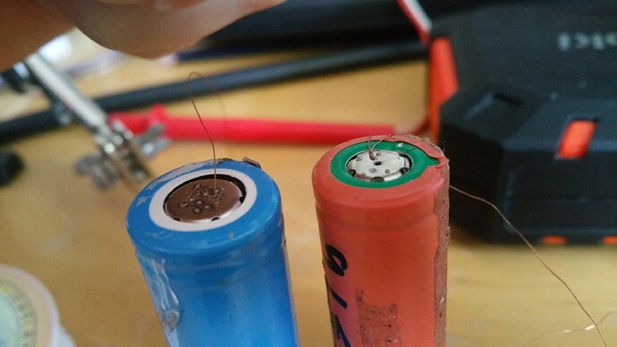

Die Zelle zu verschweißen funktioniert ziemlich problemlos sogar mit Lackdraht.
Leider muss man die Busbar noch ausreichend dick verzinnen damit man die verschweißen kann aber dann gehts auch.

Ich sehe gerade dass es die BIFRC Module gar nicht mehr so einfach auf aliexpress gibt.
Dafür gibt es jetzt Fertigsystem inklusive Batterie für knapp über 30€
