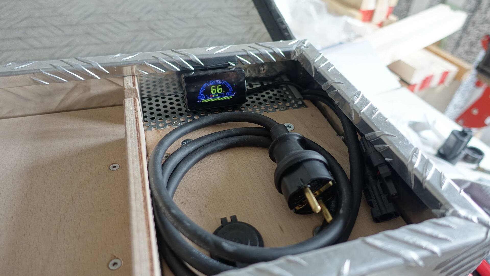

wir haben mit nem Kumpel zwei Powerstations fertiggestellt mit identischen Komponenten um den Aufwand geringer zu halten.
bei mir kommt diese als USV zum einsatz beim Kumpel als Speicher fürs Balkonkraftwerk und als backup Stromversorgung für kritische Verbraucher.
Folgendes wurde verbaut:
Alu Deichselbox von Hasky Large 60,5x25,5x30,5
Multiplus 12V 800/35
MPPT 100/20
JK 4s BMS
4x 230Ah LiFe Zellen
Die Box ist wie dafür gemacht diese Komponenten aufzunhemen.
Die Wärmeentwicklung hält sich durch die Lochbleche in grenzen, maximale Dauerlast liegt ca irgedwo bei 400W (90% eff.) und ich meine dauer also 8h
Spitzenlast hab ich mit 1kw gemssen für ca 15min die effezienz ist aber grausam mit 70%
Ansonsten soll die nur kleinverbraucher bedienen und voarallem zuverlässig laufen.
Ist schwer wie sau geworden, würde auf 30kg tippen aber dank der massiven Griffe kein Problem.
Auf dem Schukostecker liegt bei Autarkem betrieb natürlich keine Spannung an.
Der RCD funktioniert einwandfrei, haben wir getestet also volle Schutzfunktion.
Der MPPT läuft einwandfrei liefert volle Leistung bei einem 400wP Modul, natürlich kann er das Modul nicht voll ausreizen
Ein Größerer hätte auch noch hingepasst, war uns aber nicht so wichtig.
Eigenverbrauch bei Akkubetrieb ca 11W für alles und 3,7W im USV Modus
Vielleicht ist es ja für jemand interessant zum nachbauen.
Kosten waren um die 1500eur wenn ich mich nicht täusche.
