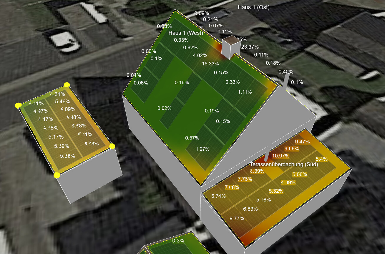

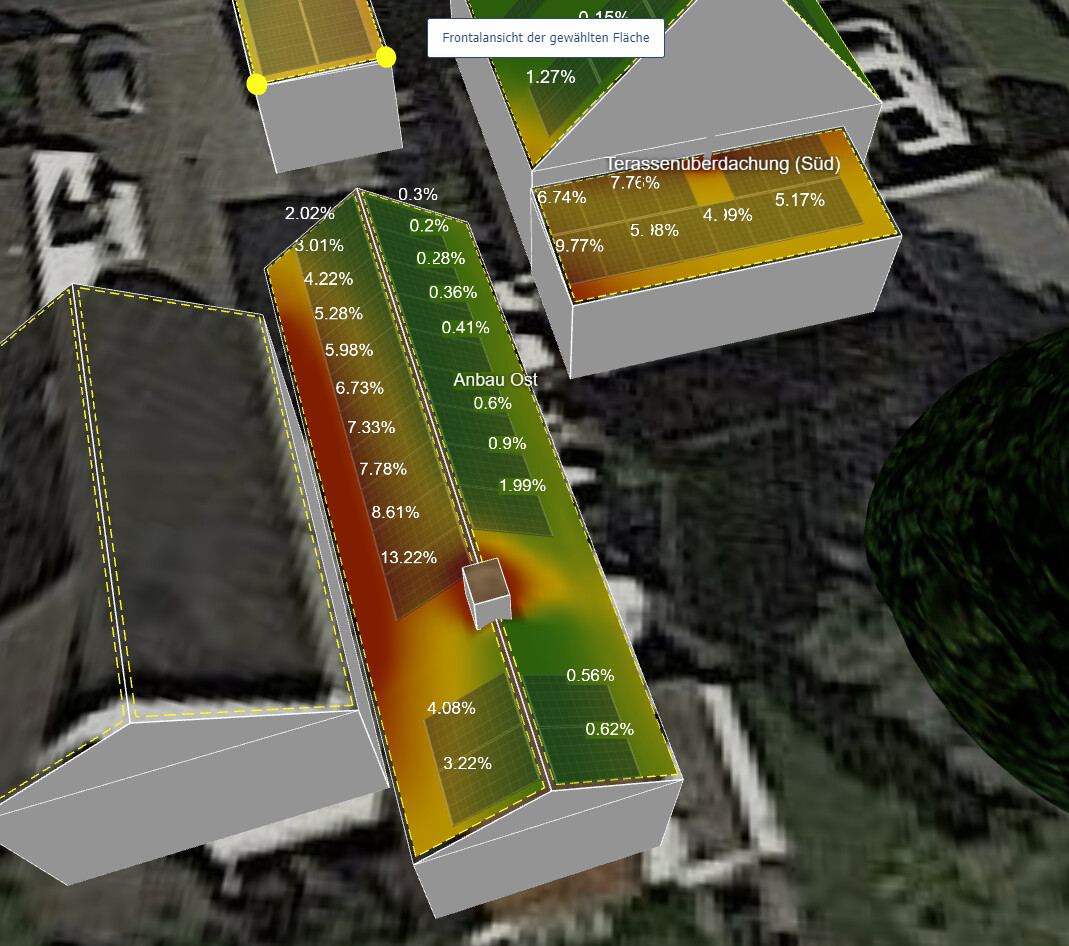

Da das Nebengebäude inklusive Dach kernsaniert werden muss in den nächsten Jahren werden dort zunächst keine PV Module montiert werden können aber ich möchte alles vorbereiten, dass ich das später nahtlos integrieren kann. Ich fand das eine Video von Andreas interessant, bei dem jemand einfach ganz viele Wechswelrichter aufgestellt hat, jeder für eine "Mini-Anlage" auf irgend einem Dach. Das ist im Prinzip einfacher zu montieren, ausfallsicherer und da wir auch die Stromleitungen zum Nebengebäude neu anlegen, könnte ich auch gesonderte 230V Leitungen verlegen. Andererseits finde ich es auch schön nur einen großen Wechselrichter mit einer Menge Eingängen im Keller zu haben, das vereinfacht die Logik, vor allem vom Batteriemanagement.
Mein Ziel wäre es zunächst die leider ziemlich dürftig ausgerichteten Flachdächer mit PV Modulen zu bestücken, dann nächstes Jahr das Haupthaus anzugehen und #irgendwann das Nebengebäude anzuschließen. Meine Fragen wären daher: wie fange ich überhaupt an? In welche Richtung muss ich recherchieren? Ich habe weder einen konkreten Wechselrichter im Blick noch PV Module. Würdet ihr bei diesem Setting einen einzigen WR empfehlen (welchen?) und bei Erweiterung dann diese vor dem Anschließen durch den Elektriker genehmigen lassen oder lieber ein Multi-WR Setting wo man dann die Teilprojekte genehmigen lassen würde und das Laden/Entladen der Batterie über einen Messshunt oder ähnliches steuert? Wie würde man an so eine Anlage ran gehen?
