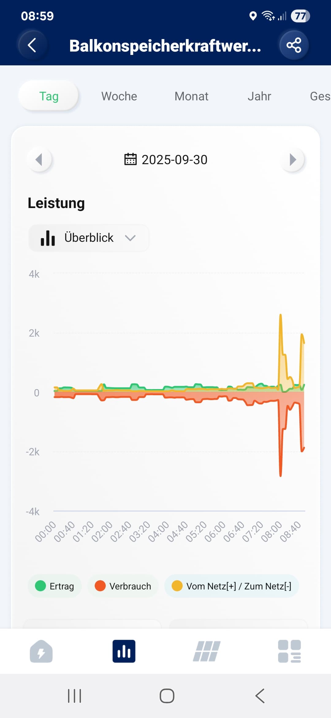

Hier noch ein Bild von meiner “Nulleinspeisung”. Wie man sieht erreicht die von den Wechselrichtern eingespeiste Leistung nie mehr als 240W. Die Verbindung zwischen DTU u WR ist okay, alles im grünen Bereich. Keine Fehlermeldung vorhanden, außer gelegentlich die, dass ein WR von der Fernbedienung abgeschaltet wurde (bei Verbrauch unter 20W auf dieser Phase). Bei Bedarf wird jedoch ein solcher WR wieder eingeschaltet.
Hat niemand eine Idee, woran es liegen könnte, dass die Hoymiles DTU nie mehr als zwei Wechselrichter dazu bringt gleichzeitig einzuspeisen?
