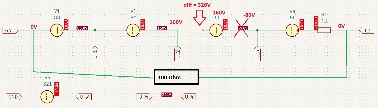

Ich gehe davon aus das ein Block abschaltet weil da ein Fehler vorliegt und die anderen noch IO sind.
Hier vereinfacht alles IO
Und nun einer hat abgeschaltet
Mach gerne eine vollständige Pspice oder LTspice Simulation und du siehst die Verhältnisse., wenn die dann anders sind lag ich falsch.
Du hast vergessen die äußere Last in die Schaltung zu integrieren - das ist wesentlich - es ist ja ein Stromkreis, sonst kann kein Strom fließen. Und egal welches BMS schaltet, es sieht nach außen hin die Gesamtspannung und nicht nur die Teilspannung. Wenn Du eine vollständige Schaltung aufbaust kannst Du es selbst sehen :wink:
Mach du eine Schaltung / Simulation und zeige was anderes.
Der Wechselrichter ist Last oder Generator und der ist mit U_w dabei. Die nicht abschaltenden Batterien haben ja weiterhin ihre Spannung. Du liegst richtig wenn es z.B. 4 in reihe geschaltete Widerstände wären aber es sind 4 in Reihe geschaltete Spannungsquellen.
Du mußt mir nicht glauben - ich gebe es auf, habe keine Zeit jetzt etwas zu simulieren. Mir ist die Sache klar - du kannst es gerne so ausprobieren - vielleicht hast du ja Glück…
Das muss man nix simulieren, das ergibt sich ganz von selbst. In deinem Beispiel schaltet der Mosfet 320V nicht ab sondern brennt durch und ist anschließend für immer leitend

Die Lösung ( beigesteuert von @nimbus4) funktioniert genauso wie beim Panel: ein Diode "rückwärts" über dem Akku ( wie eine Bypass-Diode beim Panel).
Dann hält das ganze und es fehlt nur die Spannung des abgeschalteten Packs.
