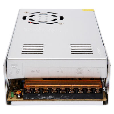

ich habe im Netz diese Lösung hier gefunden. Könnte eine kostengünstige Lösung sein?
Was meint ihr?
Leider kann ich hier kein Screenshot davon reinstellen, hier der Link dazu:
lies die dokumentation vom speicher. der sieht so aus, als könnte man direkt auf die 51V zugreifen
wenn das der Fall ist, wäre ein Netzteil zB. 10A 55V brauchbar

Ich überlege mir gerade auch, mein BKW mit mehr Speicher auszurüsten, der dann nicht mehr voll werden würde aber durch den Überschuss der richtigen PV über ein Ladegerät bedient werden könnte.
Meine Idee wäre es, 2-4 marstek b2500-d zwischen die 4 Panels und die Anker Solix 2 Pro zu schalten, so dass jeder Speicher nur mit einem Panel belegt wäre. An den freien Eingang könnte dann das Ladegerät angeschlossen werden und über einen smarten Stecker bei Überschuss den Speicher laden, so dass dann genug Energie vorhanden wäre, um über Nacht auch dauerhaft 800w zur Verfügung zu stellen. Das Ladegerät sieht schon mal nicht schlecht aus, macht aber den Preis natürlich etwas unattraktiver. Mit 2 Speichern für 636 € (mit Gutscheinen) würde ich 145€/kWh bezahlen, das Upgrade meiner Anlage mit einem 5kwh Speicher kostet mich im Vergleich 1600€ bzw 320€/kWh, wäre also auch mit Ladegerät noch günstiger...
Ich recherchiere aber mal, ob man nicht mit einem PC Netzteil etwas günstiger ein Ladegerät bauen könnte :upside_down_face:
PC Netzteil wird leider nichts, 12V und 50A passen nicht zu den Anforderungen.
Habe aber zB bei Amazon das Netzteil aus dem Link oben einzeln gefunden, sehr viel günstiger:
Damit ließe sich das leicht selbst bauen denke ich!
Gibt's bei eBay sogar noch günstiger:
