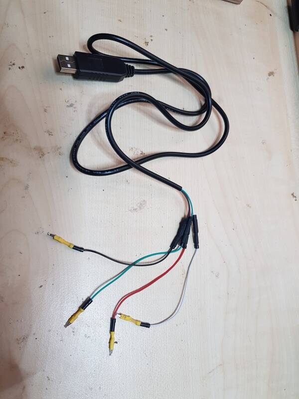

ich nutze eine der Standard Wallboxen von Mennekes, die Compact 2.0s. Allerdings hakt es noch bei Konfiguration der Zusammenarbeit mit Kostal Smart Energy Meter. Daher möchte ich gerne den Kauf des über 80 € teuren USB Konfigurationskabels von Mennekes vermeiden und habe dies selbst gelötet.
Jetzt meine Frage: aus dem Schaltplan geht die Belegung der kleinen 4fach Buchse auf der Platine der Wallbox für das Konfigurationskabel nicht hervor. Kennt die jemand oder hat das Originalkabel zum durchmessen?
Mein Universalkabel sähe jetzt so aus:
dann löse ich mal selber auf: ist keine einfaches Durchgangskabel sonder es gibt noch Elektronik im Usb Steckerteil. War also leider nix mit DIY und Geld sparen. Inzwischen ist der gekaufte Originalstecker da und ich mache mich heute an die Fehlersuche.
Geht immer noch um die Herstellung der Kommunikation über modbus zwischen dem Mennekes Compact 2.0 s und dem Kostal Smart Energy Meter. Das will einfach nicht ohne Fehler klappen. Wer da also was weiß...
