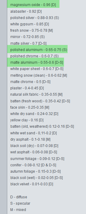

Bifaziale Module macht fast ja keiner aufs Dach, weil die Albedo von schwarzen Frankfurter Pfannen eher semi ist. Habe aber schon von einem gelesen, der seine Pfannen weiß gestrichen hat. Aluminiumfolie ist in allen Wellenlängen ein extrem guter Reflektor und man kann diese nicht nur als dickes Blech oder dünne Haushaltsfolie bekommen, sondern theoretisch in allen Stärken und Breiten und auch "endlos".
Warum nicht Bahnen von einer nicht allzu dünnen Aluminiumfolie hinter die Bifazialen anbringen? An der Fassade, am Balkon, auf dem Dach?

Wenn es in den Albedo geht, da ist Dein Aluminium nicht wirklich der Burner, sorry und wenn es bewittert wird dann wird es matt und noch schlechter
es gab schon einen Grund warum die PV-Rückseiten Folie einen besonders hohen Anteil von weissen Titandioxyd hat.

Habe nur nach Reflexionsgrad geguckt, da ist Alu super.
Gegen die Bewitterung lässt sich was machen. Aber die Albedo sind etwas enttäuschend, ja.

Albedo kann ein paar Prozent bringen,. hat ja schon Holger Laudeley sich drüber ausgelassen, Falls man also einfachst eine geeignete Folie anbringen kann: dann ran
Weiße EPDM Folie 1,5 mm sollte sich gut verlegen lassen. Ich hab mal drüber sinniert. Ich werde es nur unter meine noch zu erstellende Flachdachanlage mit 10 % Aufständerung mit den o.g. Trinas legen. .Schaden kann es nicht und Bautenschutzfolie muss ich eh unter die Aufständerung packen, um die Bitumenbahn zu schonen
