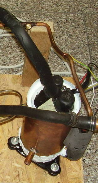

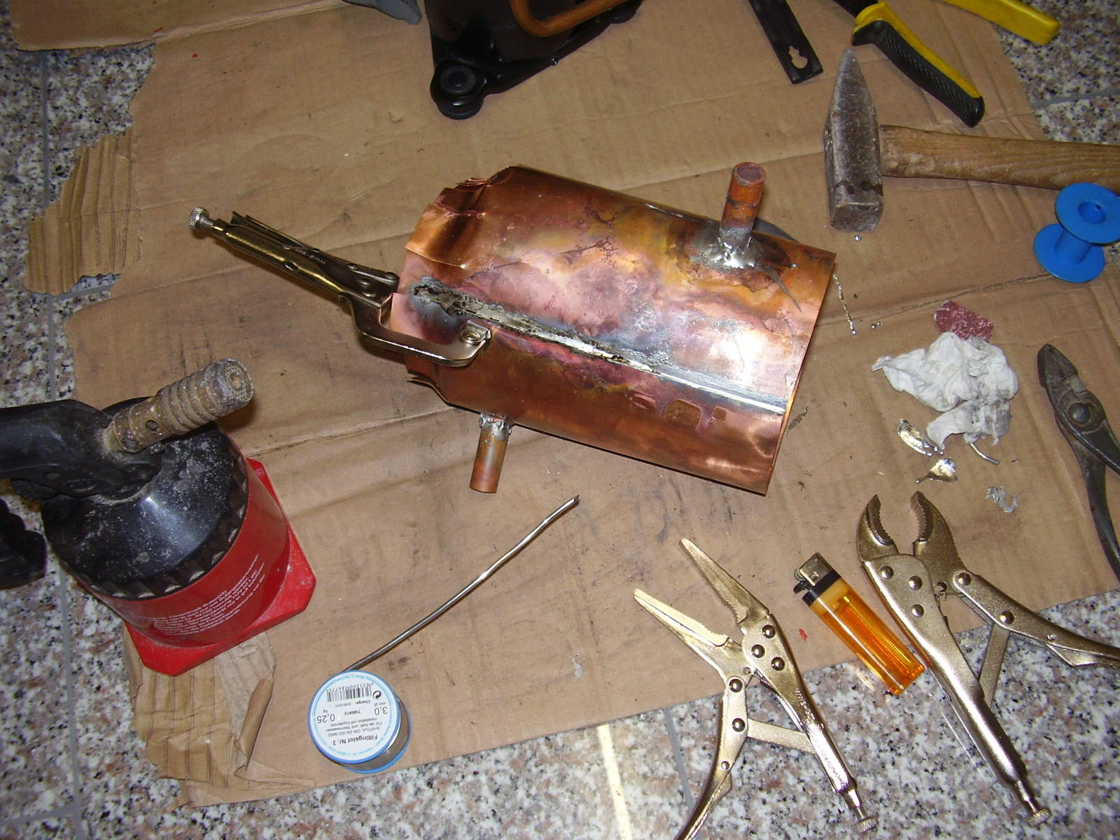

Übrigens: Eine Wassertasche aus Kupfer zu bauen und damit den Kompressor zu umkleiden, um die Abwärme des Kompressors zusätzlich auszunutzen, muss nicht unbedingt gut funktionieren, auch wenn das in der deutschen Gebrauchsmusterschrift DE 20 2010 011 953 U1 so drin steht. Aber nicht, dass ich das schon ausprobiert hätte... :slight_smile:

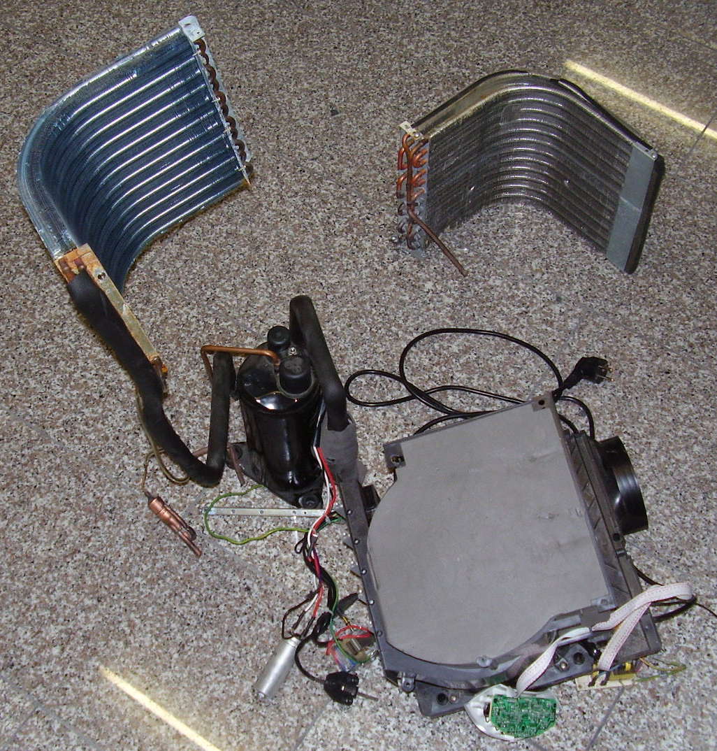

Da hatte jemand aus einem defekten Wärmepumpentrockner (technik war ok) eine Luft-Wasser-WP gebaut. Dazu hatte er einen Wasserwärmetauscher an den Leitungen zwischengelötet und die Anlage neu befüllen lassen. Danach das ganze an einen Wasserspeicher angeschlossen. Das Konstukt lief seit Jahren zuverlässig.
