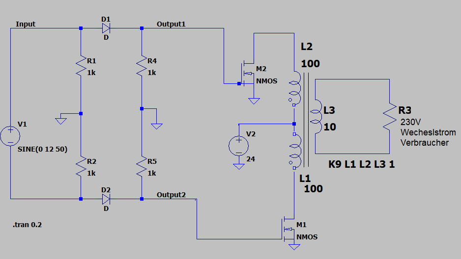

Nun möchte ich eine zweiter 24V-Anlage dazu bauen. Dazu habe ich schon den MPPT-Laderegler und zwei Blei-Akkus (soll noch massiv erweitert werden) um einzelne Stromkreis im Haus mit Strom zu versorgen. z.b. IF-Heizung, Allgemeine Verbraucher, Fernseher, Radio, E-Herd usw. . Diese Stromkreise sollen auch über das Homecontrol gesteuert werden.
Die Wechselrichter, die ich bis jetzt gefunden habe, waren fix-Fertige Produkte, aber für meine Anwendung sind die nicht optimal.
Was ich bis jetzt weiß unterteilt sich ein Wechselrichter eigentlich in drei Teile.
1.) Der 50Hz-Sinusgenerator: Dieser Produziert eine 50Hz-Sinuswelle auf einer niedriger Spannung.
2.) Der MOSFET-Teil: In diesem Bereich werden mehrere MOSFETs durch den Sinusgenerator angesteuert. Da diese Bauteile (12V, 24V, 36V oder 48V) eine Menge Strom steuern können und parallel geschaltet sind, erzeugen diese auch die notwendige Leistung (von z.b. 500W, 2000W usw.). D.h. es wird eine 12V, 24V, 36V oder 48V 2 Halbsinuskurve (eine für den positiven Bereich und eine für den negativen Bereich) mit viel Power erzeugt.
3.) Der Transformator-Teil: Das ist ein Trafo, der dann diese beiden Halbsinuskurven von 12V, 24V, 36V oder 48V auf 230V hoch transformiert.
Nun zu meiner Frage bzw. vielleicht kann man das schon kaufen.
Da ich nicht ständig im Garten bin, schalte ich jetzt diverser Geräte z.b. den E-Herd, Fernseher usw., die noch am normalen Stromnetz hängen, über das HomeControl ab. In Zukunft möchte ich diese Geräte über die PV-Anlagen mit Strom versorgen. Dadurch bin ich auf die Idee gekommen, dass ich das Home-Control so programmiere, dass als erstes der Wechselrichter eingeschaltet wird und dann die Geräte.
Nun möchte ich, dass die 12V-Anlage einen reinen sinusförmigen niedriger Spannung ständig produziere. An diesem Sinusgenerator hängen, dann für jeden Stromkreis Relais/Transistoren (gesteuert vom HomeControl), die MOSFETs (24V und z.b. 500W, 1000W usw.; das was die einzelnen Stromkreise aushalten müssen) und dann jeweils die Transformatoren.
Damit erreiche ich, dass die Anlage immer mehr ausgebaut werden kann, gesteuert über das HomeControl und alle 230V-Leitungen sind synchron und haben die gleiche Sinuskurve.
Bevor ich mir das selber zusammen bastle. Kennt jemand so eine Firma, die so was produziert?

Vielleicht solltest du hier einen ganz anderen Weg gehen und neu planen.
Wenn du Großverbraucher mit versorgen möchtest, dann solltest du eher auf 48Volt gehen.
Ich würde dir auch empfehlen den Speicher netzparallel zu bauen, dann hast du keine Probleme wenn du mehr Strom verbrauchst wie deine Anlage liefert.
Weil so deine Anlage auf das Hausnetz aufspeist und die Geräte versorgt, verbrauchst du mehr kommt der Rest aus dem Netz ohne umschalten.
Ich habe leider auch mal klein angefangen und war nie wirklich glücklich mit der kleinen Anlage.
Im Endeffekt war das Geld und Zeit Verschwendung.
Habe mir jetzt mal kurz deine zwei Video angesehen und deine Beschreibung hier überflogen, wenn du E-Herd da mit betreiben möchtest und du Blei Akkus verwendest, hast du dir schon mal Gedanken darüber gemacht wie groß dein Blei Akkus sein muss das du das so betreiben kannst? Hoffe du hat wo viel Platz wo du die Akkus ausstellen kannst sonst wird das nichts werden.
Da würde ich dir auch Empfehlen baue ein ESS System, damit ersparst du dir viel Geld und ärger. Ich weiß von was ich reden habe zwei Insel im Betrieb und ein ESS System. Einen Insel wird in der nächsten Zeit auch auf ESS umgebaut, im Grunde brauche ich nur das Netzt am AC In anschließen und den MultiPuls umstellen auf ESS.

Auch wenn man es in den Videos nicht so sieht. Ich bastle gerne und baue auch immer wieder was Neues auf. Sicherlich klappt nicht alles, aber das ist normal und so sehe ich das mit der PV-Anlage auch. Ich baue dies Schritt für Schritt auf und erweitere die Anlage.
Die 12V-Anlage läuft schon seit mehren Wochen und funktioniert wunderbar. Diese versorgt das Netzwerk, HomeControl, Eisenbahnanalge, Lampen und liefert auch den Strom für diverse Heimwerkergeräte usw.
Die 24V-Anlage soll dann Schritt für Schritt diverse Stromkreise, die aktuell an die EVN angeschlossen sind, übernehmen. Da die meisten Leitungen sind im Dach in Kabelkanälen verlegt (habe auch die meisten selber verlegt; Ich kenne mich mit Elektroinstallationen aus; Nulleiter, Phase usw.). Dadurch ist das Anschließen an den Wechselrichter kein großes Thema.
Wo ich kein großes Wissen habe und dadurch auch meine Anfrage hier im Forum ist die Elektronik. Ich weiß zwar wie Trafo, Widerstände, Kondensatoren, Transistoren usw. funktionieren, aber ich habe zu wenig Ahnung wie man Schaltungen im niedrigen Spannungsbereich konstruiert.
Deswegen hier auch meine Anfrage bzgl. dem Wechselrichter.
Das was ich bis jetzt zusammen bekommen habe ist, dass ich eine sinusförmige Quelle habe, die mir unbelastet 12V Wechselspannung mit ca. 5W liefert. Nun brauche ich eine Schaltung, die mit Hilfe der 24V PV-Anlage, die auch ein paar Kilowatt liefern kann, den Wechselstrom auf 230V und bis 500W hochtransferiert.
Hier auch eine Schaltung, die eventuell funktionieren könnte. Gebaut habe ich diese noch nicht.
