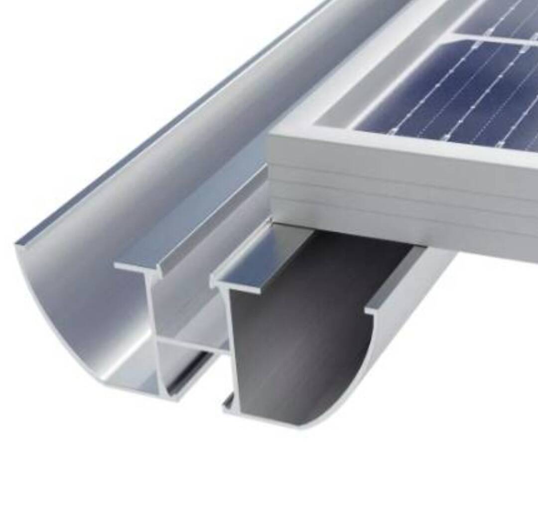

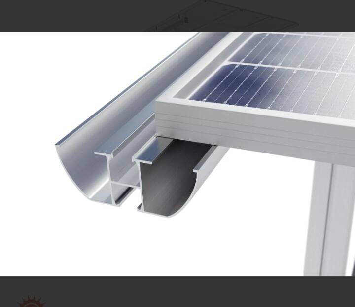

Ich bin seit einiger Zeit auf der Suche nach speziellen Carport Schienen für Bifaciale Module.
Vielleicht kann mir hier ja wer weiterhelfen und weiß wo ich so was bekommen könnte?
Grüße :v:
Besonders das folgende Profil halte ich für sehr interessant.
Wenn wir hier eine Bezugsquelle finden, würde ich auch einige Stangen mitbestellen..
Beim Carport Verkäufer habe ich angefragt, der verkauft aber die Profile nur im großen Stil einzeln..

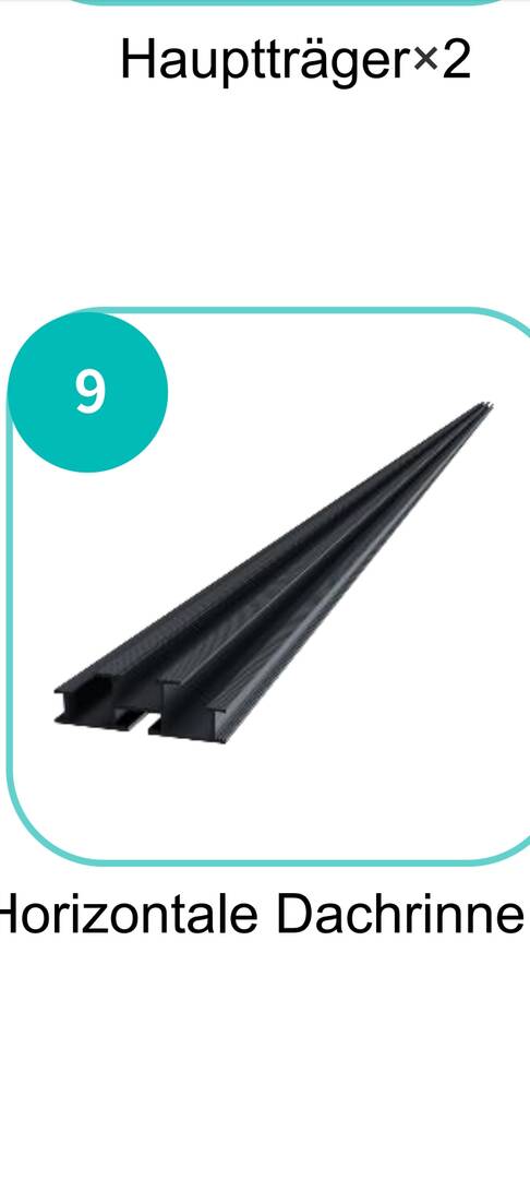

Ja das wäre genial! Ich würde gern mein Carport und das Terassendach auf die Art mit jeweils 12 Modulen bauen.
Bevorzugen würde ich eher 1 oder 2 da man dort ohne zuschneiden die horizontale regenrinne einfach einlegen kann. Die man grundsätzlich auch benötigt, denke ich!

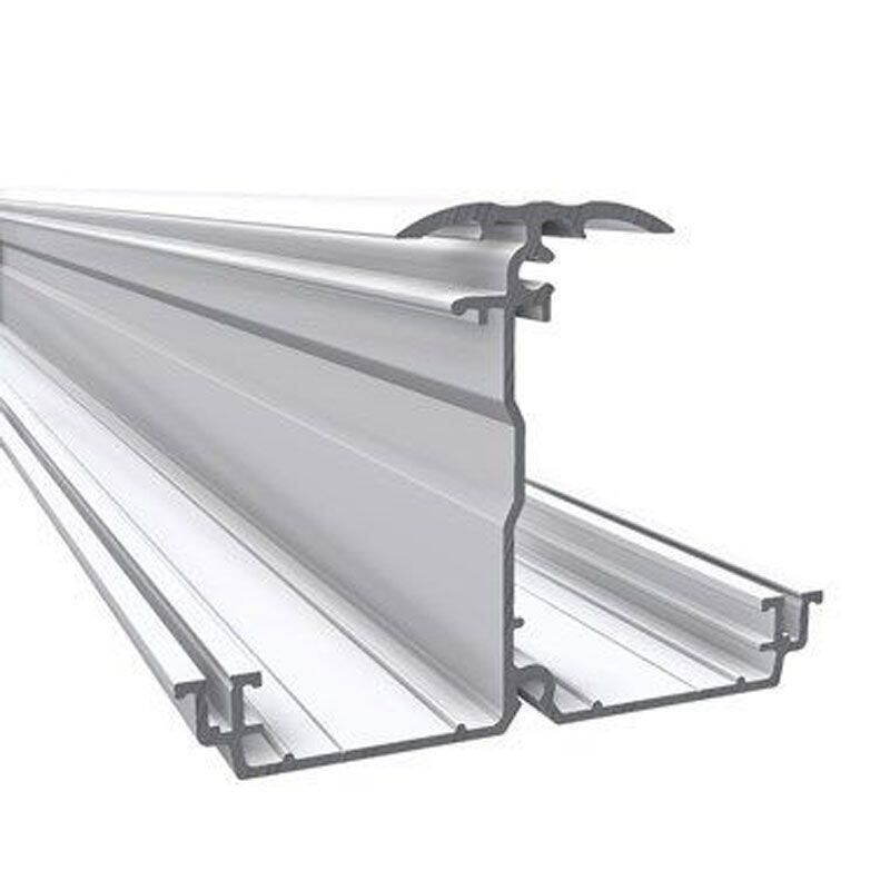

zwar nicht genau das gleiche - aber Tritec hat was für Indach-Systeme
Auch schön aber irgendwie nicht wirklich passend. Aber danke für dein Beitrag!

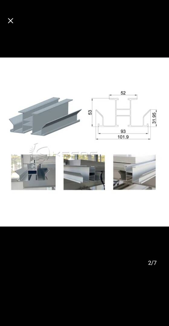

Ich such tatsächlich schon ne ganze Weile und bin dabei sogar auf ne Firma gestoßen die sowas vielleicht herstellen könnte?
Da ich nur 14x 3,6m benötige und ich selbst keine Firma besitze, habe ich mich nicht getraut ne Anfrage zu starten.
Das sieht auch brauchbar aus
https://www.hardys24.de/sol-50-pv-xxl-horizontalprofil-2-m-alu-pressblank/sg-10004https://www.hardys24.de/sol-50-pv-xxl-horizontalprofil-2-m-alu-pressblank/sg-10004
Hmm naja, aber auch wieder viel zu viel rum gebastelt leider.

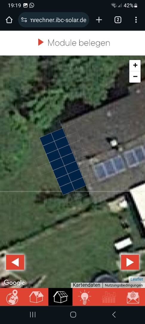

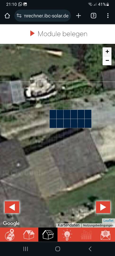

Um mein Bauvorhaben nochmal etwas zu verdeutlichen! Kurz zusammengefasst.
2 Überdachungen mit jeweils 12 Bifacialen modulen. Die schon drauf warten Strom zu produzieren!

@bastler0815 Die bifazialen Module können auch das Licht von unten verwerten. Ich habe diese auch verwendet, die Leistung gerade bei schlechtem Wetter ist tatsächlich höher.
Ich habe das System auf meinem Dach (Sensol 50).
Kann eigentlich bei einer InDach-Montage nur davon abraten, weil man noch so viele Komponenten benötigt:
  • Abstandshalter für Modul (sieht nicht so schön aus)
  • Dachrinne
  • Abeckkappen
  • Abdichtung zwischen den einzelnen Modulen
der Hersteller hat tolle Lösungen - aber mir persönlich wird deren Lösung einfach zu teuer.
