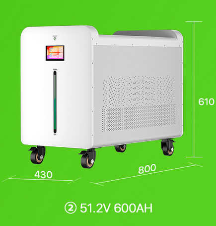

Moin!
Zellen sind aktuell rel. günstig aber es erzeugt doch "viel Aufwand und Umkosten" daraus ein Akkupack zu erstellen. Mit 2P oder 3P hätte man aber quasi nur die Mehrkosten den Zellen.
Mich wundert, dass es für größere Boxen quasi keine Angebote gibt, oder habe ich welche übersehen?
tja es gibt schon die eine oder andere fertige 30 kWh Batterie in China, das solche Boxen nicht in jedem Baumarkt herumliegen dürfte was mit Logistik zu tun haben, so eine Blechbüchse ist doch ziemlich gross
dann kommt dazu dass es noch kaum BMS gibt die 300 oder mehr Ampere zulassen, wer 30 kWh und genug Leistung für einen 12 oder 15 kW Deye will muss zwei Batterien à 15 kWh mit zwei 200A BMS kaufen, die gezeigte Batterie schafft es nicht.
Wenn die 560AH Zellen mal in einen Preisbereich (€/kWh) der aktuellen Zellen kommen, wenn 300A BMS verfügbar sind, dann wird es auch Blechbüchsen (evtl. zum zusammenschrauben weil platzsparender im Versand) geben.
Naja, BMS mit 300A und mehr gibt es doch genug. Bei REC und anderen BMS wo der Strom nicht durchs BMS fliest, sind auch 1000A kein Problem.
Die wenigsten hier brauchen 300A, bei den meisten geht es doch nur um viel Kapazität.
Das Problem sehe ich eher beim Gewicht bzw. der Größe. Bei 560Ah sind wir mal locker bei 180Kg
"brauchbare" BMS die man an einen Wechselrichter einfach anstöpseln kann heissen Seplos, Pace, JK und da sind 250 oder 300A Version sicherlich in der Entwicklung aber als "Yixiang V-irgendwas DIY Box" noch nicht verfügbar
Das es anderen Kram für Selbstbauer Selbstprogrammierer gibt ist schon klar, aber die suchen i.d.R. keine vorgefertigte Blechbüchse wie der Kollege da oben.

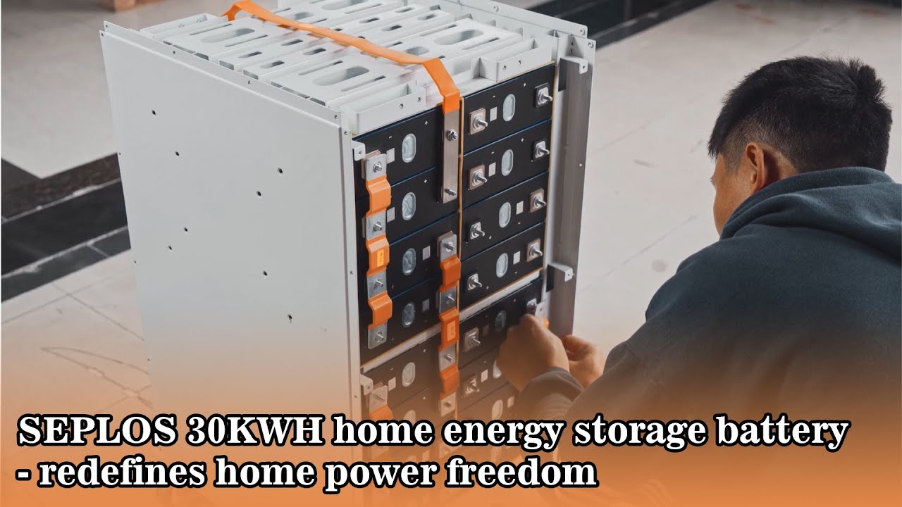

Von Seplos gibt es schon 30 kWh Gehäuse (wenn man dem Video glauben darf
wieviel Geld man dabei spart um am Ende keine Einzelzellenüberwachung mehr zu haben...

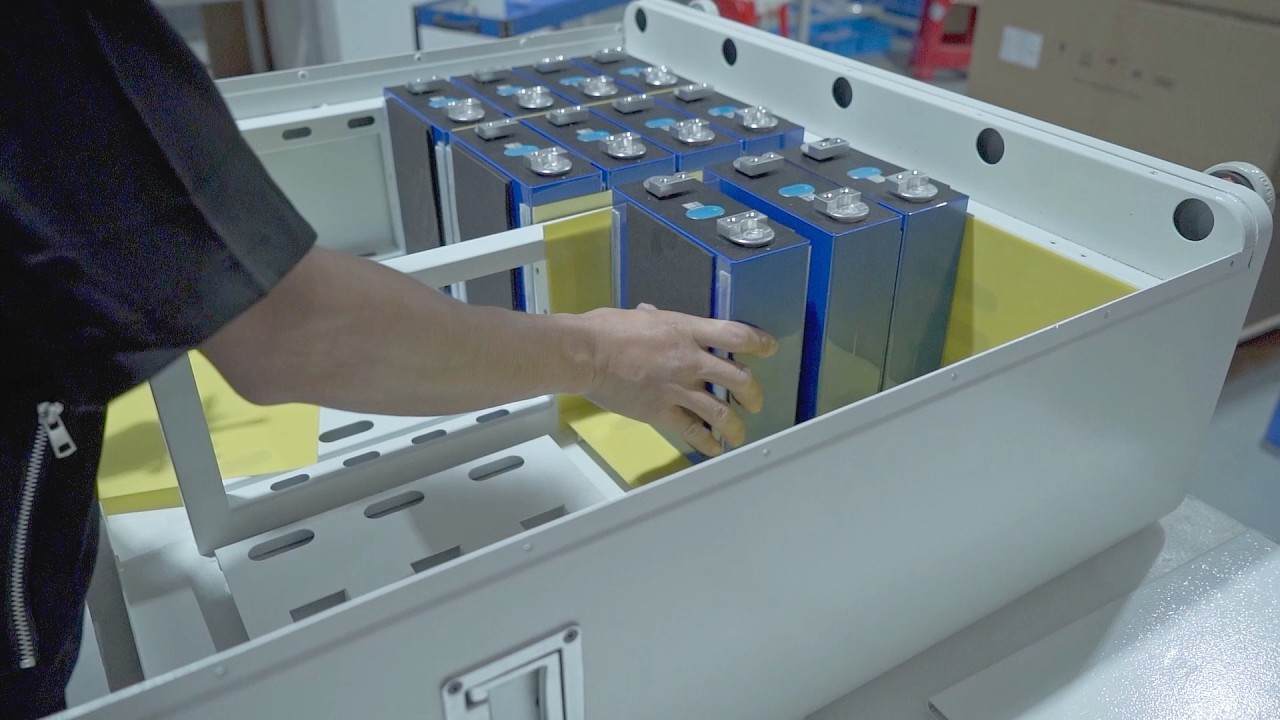

Ich hatte mir so ein Teil bestellt. Ist nun angekommen.
Erfahrung: Ernüchternd.
Deckel hat keine Dichtung. Ist mit 4 Minischrauben befestigt. Eine davon ist schief reingedreht worden und musste ich aufbohren. Muss nun ein neues Gewinde schneiden und passend Schraube besorgen...
Das schlimmste: die Plus-und Minusanschlüsse passen nicht für DoubleStud ausgerüstete Akkus!!! Muss jetzt passende Kabel besorgen odee Kupferschienen biegen!!!
ausserdem ist die Auflageschiene über den Akkus nicht isoliert, was bei längerer Benutzung zu Kurzschlüssen führen kann, da sich die Akkus ja minimal bewegen.
Fazit: bei diesen anfallenden Mehrarbeiten und Unkosten kann ich gleich selberbauen!
Ach ja, ich vergas: keinerlei Handbuch, nicht mal per QR-Code abrufbar. Nur ein französisches Video auf deren Seite.
Das mit den Zellanschlüssen sollte man vorher abklären da gibt es halt endlich zwei verschiedene Möglichkeiten mit dem Einzelgewindebolzen/Doppelgewindeblock
bei den 32 Zellen Batterien die ja auch nur ein 200A BMS haben ist die Stromstärke pro Zelle so gering dass man den Doppelgewindeblock nicht wirklich braucht.
Welches Teil? Seplos aus dem ersten Video in der Nachricht von Auric?
Nein, das hier: https://tezepower.com/products/new-tezepower-diy-kits-case-for-51.2v-48v-300ah-280ah-lifepo4-battery-case-kit-built-in-bluetooth-jk-bms-accessories
Es sind 16 Zellen. 48Volt. Da will ich schon die Doppelgewinde verbaut sehen.
