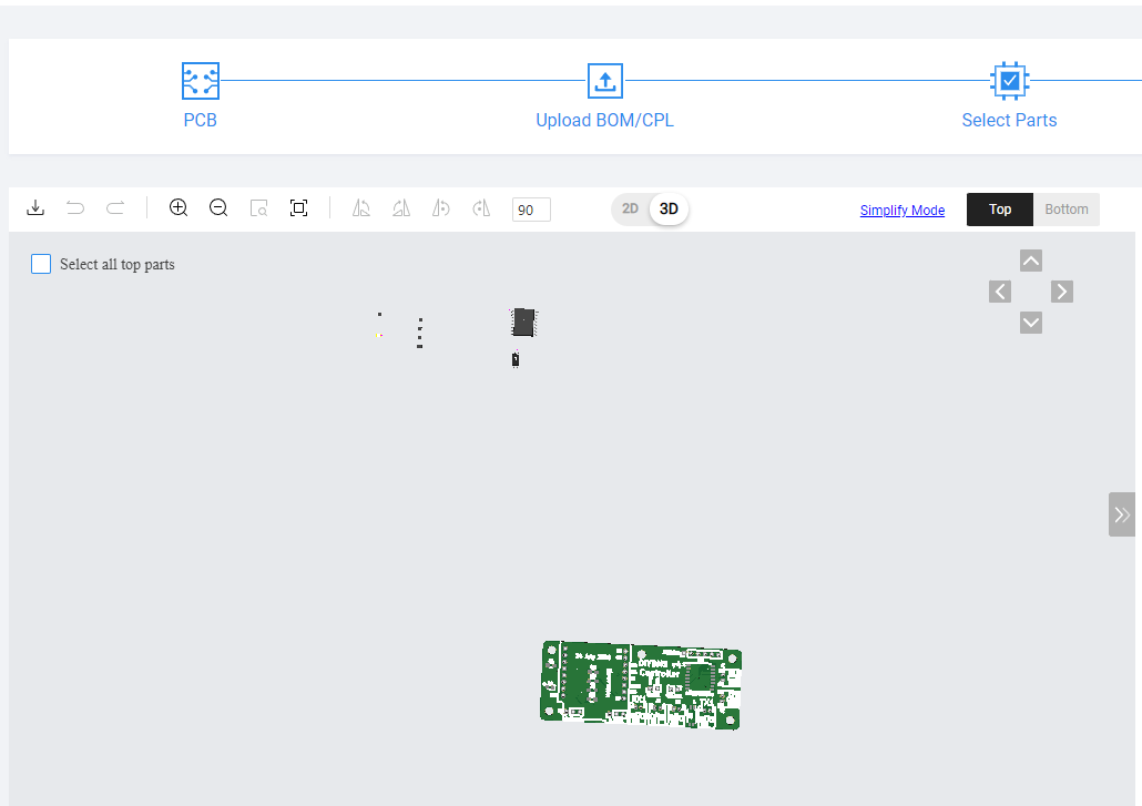

hat zufällig jemand Erfahrungen mit dem DIY BMS von stuartpittaway
https://github.com/stuartpittaway/diyBMSv4
Ich habe noch nie zuvor bei JLCPCB bestellt was könnte ich falsch machen wenn an Schluss die Komponenten nicht auf der Platine dargestellt werden (siehe Bild)?
Wenn schonmal jemand damit gespielt hat bin ich auch mal auf eure Erfahrungen gespannt.
Danke euch

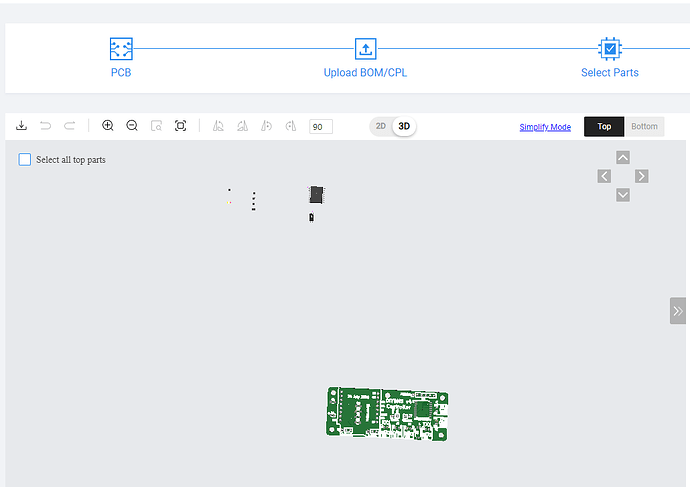

Hatte alles nach dem Video gemacht. Und trotzdem hat es die Komponenten so dargestellt.
Dann habe ich den Chat von JLCPCB bemüht und die haben mir gesagt einfach bestellen die "Experten" schauen sich das an und platzieren die Komponenten richtig und wenn es Fragen gibt schreiben sie eine Mail.
Habe aber den Bestellvorgang abgebrochen da es aufgrund der Teuerung der Komponenten ca. 6 Euro pro serialschaltung gekostet hätte. Da ich einen Akku mit 80s2p bauen möchte bzw. ein Vorabprojekt mit 7s3p wird es Verhältnismäßig zu teuer.
Also doch wieder zurück zu einem Multiplexer mit allen Nachteilen
