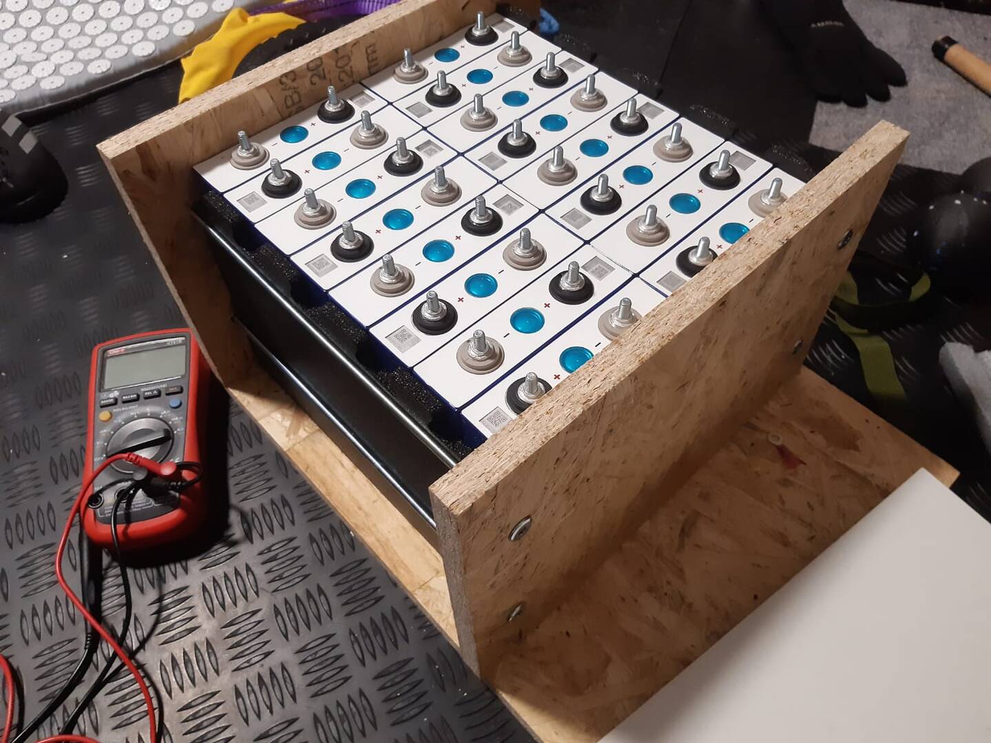

Ich nehme euch mal mit auf meine Batteriebaureise und update hier dann Stück für Stück mit Stückliste:
Batterien mit OSB Platte und M6 Gewindestangen zusammengestellt. Damit nix übersteht habe ich Hülsenmuttern verwendet und mit 2.5Nm angezogen.
Material von Hornbach
Das tolle an den Zellen finde ich, das die foliert sind und ich somit keine Spacer setzen muss. Die Zellen haben eine VoltRange von 3.47-3.49.
Zellen von AliBaba Dongguan Anzhi Electronic Technology Co., Ltd
Ich wollte keinen Schrumpfschlauch auf die Gewindestangen machen, also habe ich dazwischen noch so ein Stück Bodenmatte aus dem Discounter eingebracht.
Busbars muss ich noch isolieren mit Schrumpfschlauch.

Du lebst sehr gefährlich. Die Folie ist nichtmal 0.1mm dick, was glaubst du denn, wie lange die hält, wenn sich die Zellen bei jedem Lade/Entlade Vorgang ausdehnen u. zusammenziehen.
Und nein, deine Zellen sind nichts besonderes, alle Zellen sind foliert.
Bei den Verschraubungen hast du in der Mitte zwei Reihen vergessen.
Und die OSB Platten werden nicht lange ihre Form behalten, da nimmt man Siebdruckplatten.

meine empfehlung:
akku zerlegen mindestens temasil oder fr4 trennplatten verwenden
21mm siebruckplatten 3x m8 gewindestangen reichen, eine in der mitte. ca 2-3Nm pro stange anziehen die mittlere etwas mehr
wenn man genügend abstand (ca 10mm) zu den zellen lässt, kann man bestimmt auch den silikonschlauch auf der gewindestange sparen...

Ich weiss nicht wer den Mythos in die Welt gesetzt hat, das bei einem stationären Akku ohne Temperaturschwankungen Trennplatten benutzt werden sollen.
Bei LiPOs und/oder in Fahrzeugen mit Vibrationen und starken thermischen Veränderungen macht das bestimmt Sinn, bei einem stationären ist das einfach eine unnötige Übervorsicht.
Fläche=200cm×130cm=26000cm2
entspricht 2Nm / cm² weil: Gesamtkraft=2N/cm2×26000cm2=52000N
Das sind diejenigen die darauf hinweisen, dass die Becher der Zellen nicht isoliert von der Zellspannung sind.
Und bei einem abgebrannten Akku hat man ein Loch in der ehemals isolierten Wand gefunden, dass der Kurzschluß zwischen den Zellen Wänden hineingebrannt hat. Bild ist hier auf dem Board.
Und das war nur zwischen Nachbarzellen. Bei dir stehen sich die Zellen auch stirnseitig aneinander. An der besten Stelle 50 Volt Differenz.
Ich bin sicher, dass Fachleute das nicht nur als Grob fahrlässig, sondern als mutwillig ansehen werden, wenn bei dir was passiert.
Genau deshalb sind schon einige Akkus abgebrannt/ explodiert. Hier gibt es genug Threads mit abgebrannten/explodierten Akkus. Häuser brennen ab oder sind durch die Druckwelle der Explosion eingestürzt.
Das was du da machst ist grob fahrlässig und du riskierst dein und das Leben anderer. Da kannst du auch gleich russisch Roulett spielen.
Wir sehen uns auf der anderen Seite :slight_smile:
Naja, ich würde sagen, was du machst ist wie 6 Patronen drin haben und auf den Zündversager hoffen.
Da wirst du ziemlich einsam sein.
Als Isolierung der Gewindestangen verwende ich Pneumatikschlauch, der ist druckfester als Silikonschlauch (und billiger).
Das dünne GFk Laminat zur Zellisolierung sollte doch kein Kostenfaktor sein.
Trotz aller handwerklichen Qualität bleibt solch eine Konstruktion im Schadensfall ein gefundenes Fressen für jeden Sachverständigen einer Versicherung. Da brauchen die dann nicht zu bezahlen und du hast nicht nur den Schaden, sondern auch noch deine Existenz ruiniert.
Das alles nur um die paar € zusätzliche Kosten für den Gehäusebausatz zu sparen. Die gibt es mittlerweile mit TÜV und CE Kennzeichnung.
