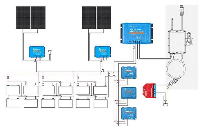

nachdem ich das Problem mit der Akku-Balnce beheben konnte und die Anlage in den letzten Wochen probemlos läuft, hier die Vorstellung. Statt viel zu schreiben haben ich das System in einer Schema-Skizze zusemmengefasst.
Der Microwechselrichter ist auf konstante 100 Watt eingestellt, war dem Grundbedaf meines Hauses entspricht. Und das macht das System nun 24/7.
4 x 410 Wp Solarpanele, Ost- und West-Ausrichtung mit 45° Anstellwinkel [ca. á 100€]
2 x Victron Solarregler 100/20, auf 15A max. eingestellt [ca. á 72€]
12 x Ective DC 38S Gel-Akkus [aktuell heute ca. á52€]
3 x Victron Battary Baalancer (mit 10A abgesichter) [ca. á 36€]
1 x Victron Orion-Tr 24/24-280 (mit 10A abgesichert) [ca. á 120€]
1 x Deye Sun 300 Microwechselrichter (auf 100W max. eingestellt) [ca. á 80€]
1 x Shellly 1PM zur Leitunsüberwachung [ca. á 15€]
Zusammen ca. 1500€ auf drei Jahre verteilt, da das System von mir immer wieder verbessert wurde und nun seine finale Form hat.
