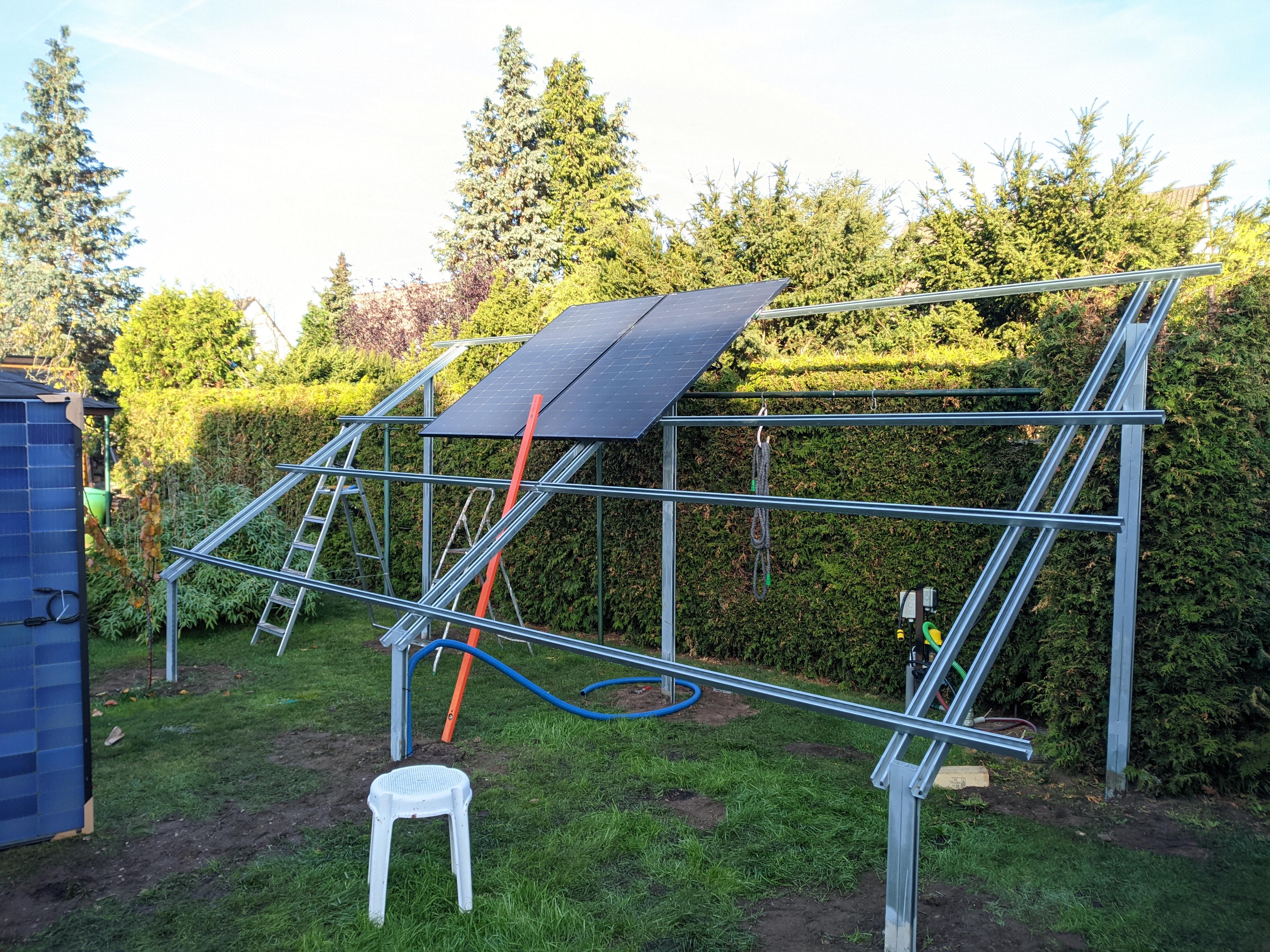

Vor einigen Tagen habe ich meine vorhandenen 3,2kWp (8° Ost auf Flachdach) um eine weiteres 3,8kWp Array erweitert.
Dazu habe ich mir eine Aufständerung aus C-Profilen gebaut, ist leider aufgrund mangelnder Erfahrung ein wenig schief geworden.
Da ich keine Ahnung von Statik, etc habe; Fallen jemanden irgendwelche groben Schnitzer auf? (Besser spät als nie nachfragen :angel: )
Verwendet wurden 41 x 41 C-Profilschienen mit einer Stärke von 2mm. Für die Stützen wurden jeweils zwei Schienen zusammengeschweißt. (4,37€/m)
Bei den Paneelen handelt es sich um 10X Jolywood JW-HD120N 380Wp
Ich freue mich auf konstruktive Kritik :?
Eventuell würde ich noch eine diagonale Stabilisierung oder Verspannung vorsehen.

Querstreben fehlen mir da auch irgendwie. Da hängt dann alles davon ab, wie stabil die Ständer eingebuddelt wurden. Scheint auch kein Betonfundament zu sein.
Wie verhält sich das Teil denn, wenn du von beiden Seiten mal schwingend gegendrückst? Schwingt das System sich auf?
Wie hast du die Module genau befestigt?

Zur Verspannung: Reichen einfach zwei Diagonale Streben zwischen den äußeren und der mittleren Stütze?
@Win:

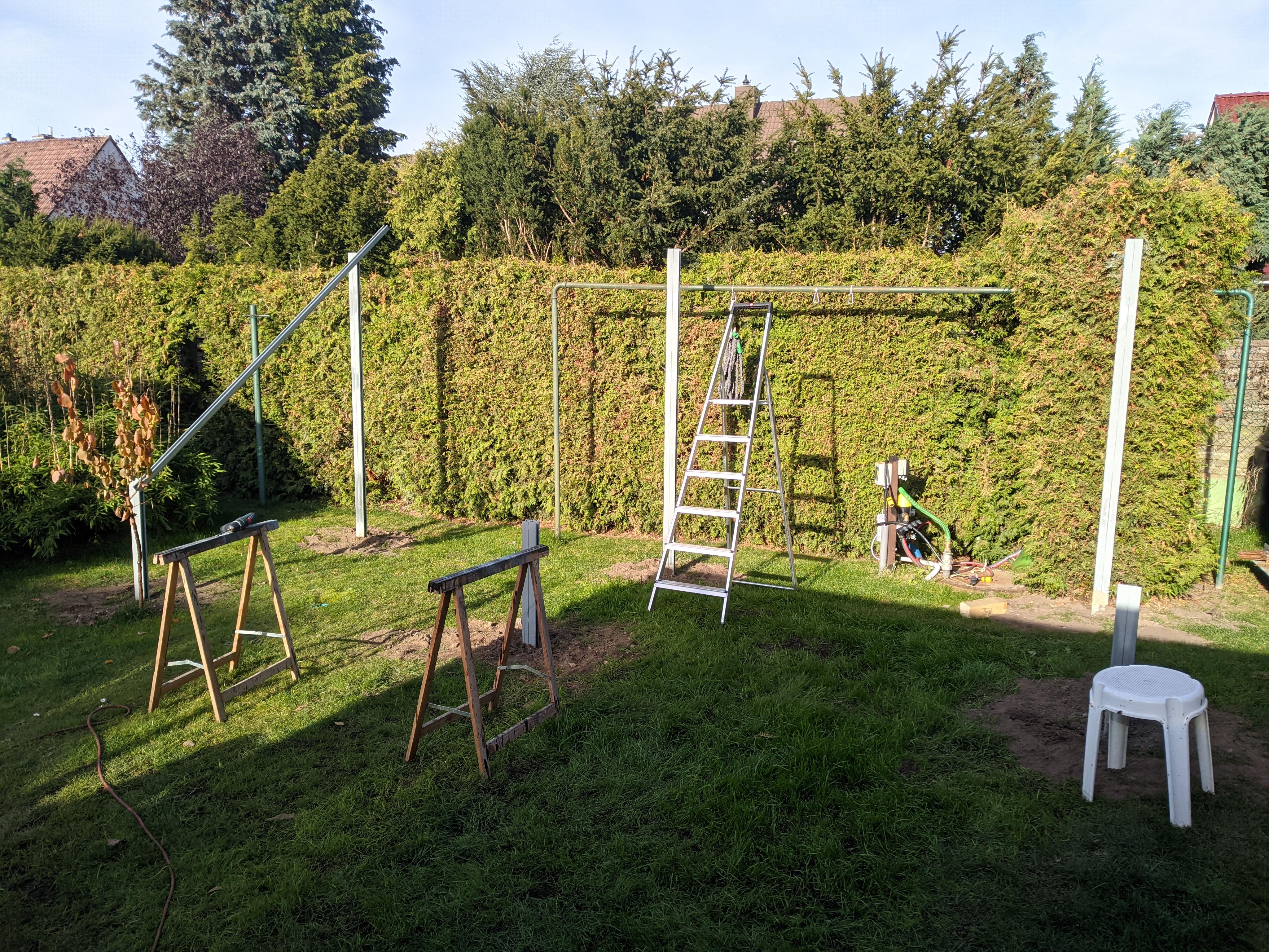

Die Stützen wurden 0.8m tief eingegraben und das Loch mit 50Kg Beton verfüllt.
Wenn ich die Paneele mit der richtigen Resonanz bewege schwingen sie leicht mit, schätzungsweise +-1cm in der Spitze. Ist das ein Problem?
Die Module wurden auf der Rückseite jeweils mit vier Schrauben durch die vorgesehenen Befestigungslöcher verschraubt.

Wenn die 80cm tief mit Beton drin sind, finde ich das alles recht stabil. Klar, Diagonalen eingezogen bringen immer nochmal mehr Stabilität. Sowohl von rechts nach links wie auch von vorn nach hinten. Ich glaub, ich würde erstmal nichts machen und etwas beobachten. Passieren kann da nichts, nur wenn es bei Sturm sich zu stark aufschaukelt, würde ich nochmal nachbessern.

Ich habe normale VA Maschinenschrauben M8 mit Trapezmutter in die C-Schiene geschraubt. Die Module haben entsprechende Montagelöcher in den Rahmen.
