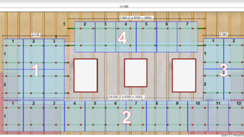

ich plane auf dem Dach meiner Eltern eine PV Anlage zu installieren um sie in der Rente vor hohen Energiekosten zu entlasten. Die Unterkonstruktion ist bereits in der Garage und wird im Frühjahr installiert. Der Belegungsplan ist ebenfalls fertig, hierzu hänge ich ein Screenshot an. Die Installation der Hardware mach ich alles selber, mein Vater ist Dachdeckermeister und hat zumindest von der Installation der Unterkonstruktion genügend Know-how. Verkabelung, Installation des Wechselrichters und Anschluss an die Hauselektronik übernimmt ein befreundeter Elektriker.

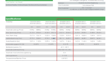

Zur Anlage, es sollen 28 Module mit einer Leistung von je 420Watt installiert werden. Die Leistung beträgt 11,76kWp. Ich habe mit für die Jinko Solar N-Type JKM420N-54HL4-V Tiger Neo 420W Schwarzer Rahmen MC4 entschieden. Nun bin ich auf der Suche nach einem passenden Wechselrichter um eine DIY LiFePo4 Batterie zu bauen und anschließend an den Wechselrichter anzuschließen.

Schön, das die Dacharbeit im Kopf schon fertig ist.
Hast du auch eine Bedarfsplanung gemacht?
Wie hoch ist der Verbrauch in dem Haushalt?
Willst du Strom Einspeisen oder Geld sparen?
Wie viele dreiphasige Verbraucher gibt es?
Oder reicht ein einphasiger WR?

Hey Thomas,
Eine grobe Bedarfsplanung habe ich gemacht.
Es ist ein 5 Personenhaushalt mit 8-10t kwh /pro Jahr.
Ich möchte gern so viel Strom wie möglich selber nutzen und den Überschuss ins Netz abgeben. Perspektivisch kommt in den nächsten Jahren eine Wärmepumpe und ein E-Auto dazu, weshalb ich gern direkt einen 3 Phasen Wechselrichter nehmen möchte.
Aktuelle Starkstromverbraucher sind ein Pizzaofen, Holzspalter, Große Kreissäge, künftig dann eine Wallbox+ Wärmepumpe. Hier würde ich falls nötig aber nicht einen Carport mit weiterer PV Fläche bauen, aber das ist alles nur Wunschdenken für die Zukunft.
