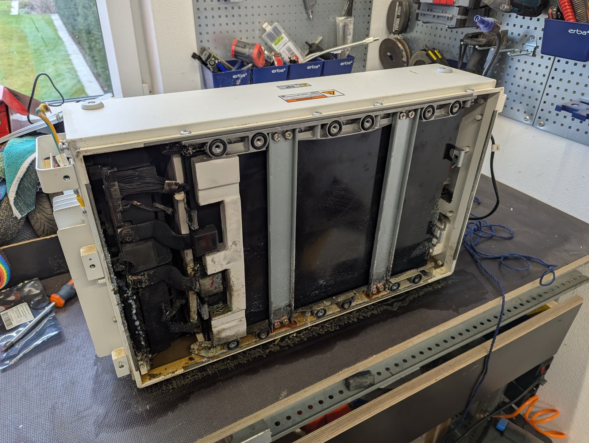

Hallo Forengemeinde,
ich würde euch gerne über mein DIY Akkuprojekt am laufenden halten und mich über eure Unterstützung freuen. In unserer Umgebung gab es vor einigen Wochen schwere Überflutungen und bei einem Bekannten stand die gesamte PV Anlage inkl. 3x5kWh Speicher der Marke Huawei unter Wasser. Die Anlage wurde von einem Elektriker ausgetauscht und ich durfte die 3 Speicher "entsorgen".

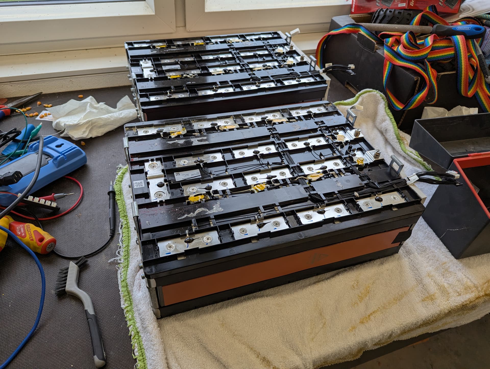

Beim Öffnen der Gehäuse war in jedem noch Wasser und in einem durfte ein Brand entstanden sein. Nachdem die Zellen von der Elektronik getrennt wurden war die Restspannung in jedem Pack unter 10V bei 16S. Mit einem Labornetzteil wurden die Zellen auf Spannung gebracht und dann eine Zelle je Pack mit einem Modellbau Ladegerät entladen und neu geladen.
Folgende Informationen konnte ich Sammeln:
2 "gute" Zellenpacks:
  • Zellen driften beim gemeinsamen Laden nicht messbar auseinander.
  • Ladestrommenge bei ca. 95ah.
  • Innenwiderstand 0,34-0,37mOhm, großteil 0,35-0,36
    1 Zellenpack:
    -mindestens 8Zellen defekt.
