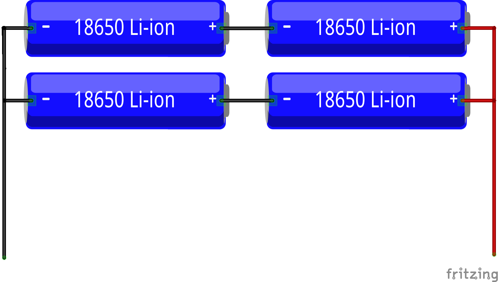

ich stehe kurz davor meinen ersten DIY Akku aus 4 18650 Zellen zu bauen, aller dings hätte ich da noch eine kleine Frage:
Unten auf dem Bild seht ihr meinen Schaltplan. Ich möchte am Ende den Akku mit einem iMax B6 Mini laden und wollte fragen ob mein Design aus 2 Oder 4 Zellen besteht, da ich noch einen passenden Balancer Stecker brauche.
Danke und Viele Grüße
Elias

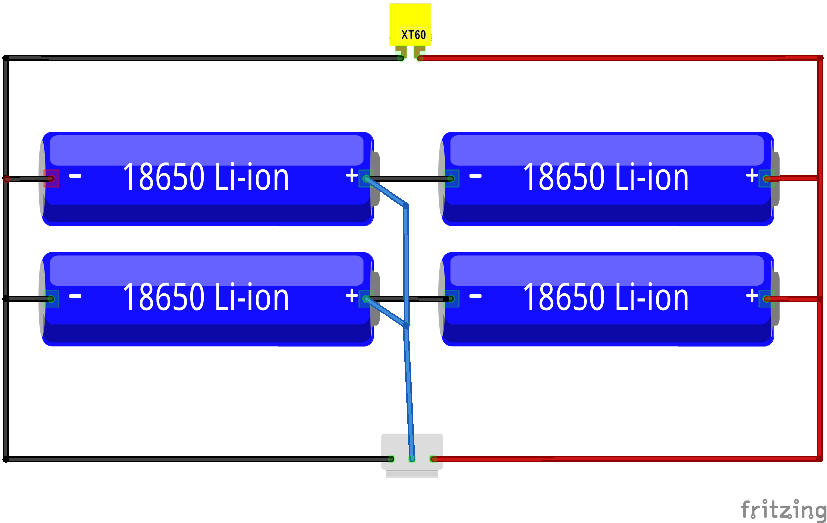

Das sind für den Imax 2 zellen, und es fehlt die verbindungsleitung it den Mittelanzapfungen.
An den Imax musst du mit dem weissen XH stecker 3 leitungen und die äusseren Hauptleitungen an die schearze und rote Buchse anschliessen. Letztere Führen den Ladesrom und müssen dafür dick genug sein.
Also müsste ich dass dann so machen?
Fast gut, der Mittelanschluss muss an beide "Mitten" der Zellen gehen. Die Mitten müssen verbunden sein.
Die Polarität deiner Stecker muss natürlich stimmen, sonst blitzt es...kein Fehlversuch erlaubt.

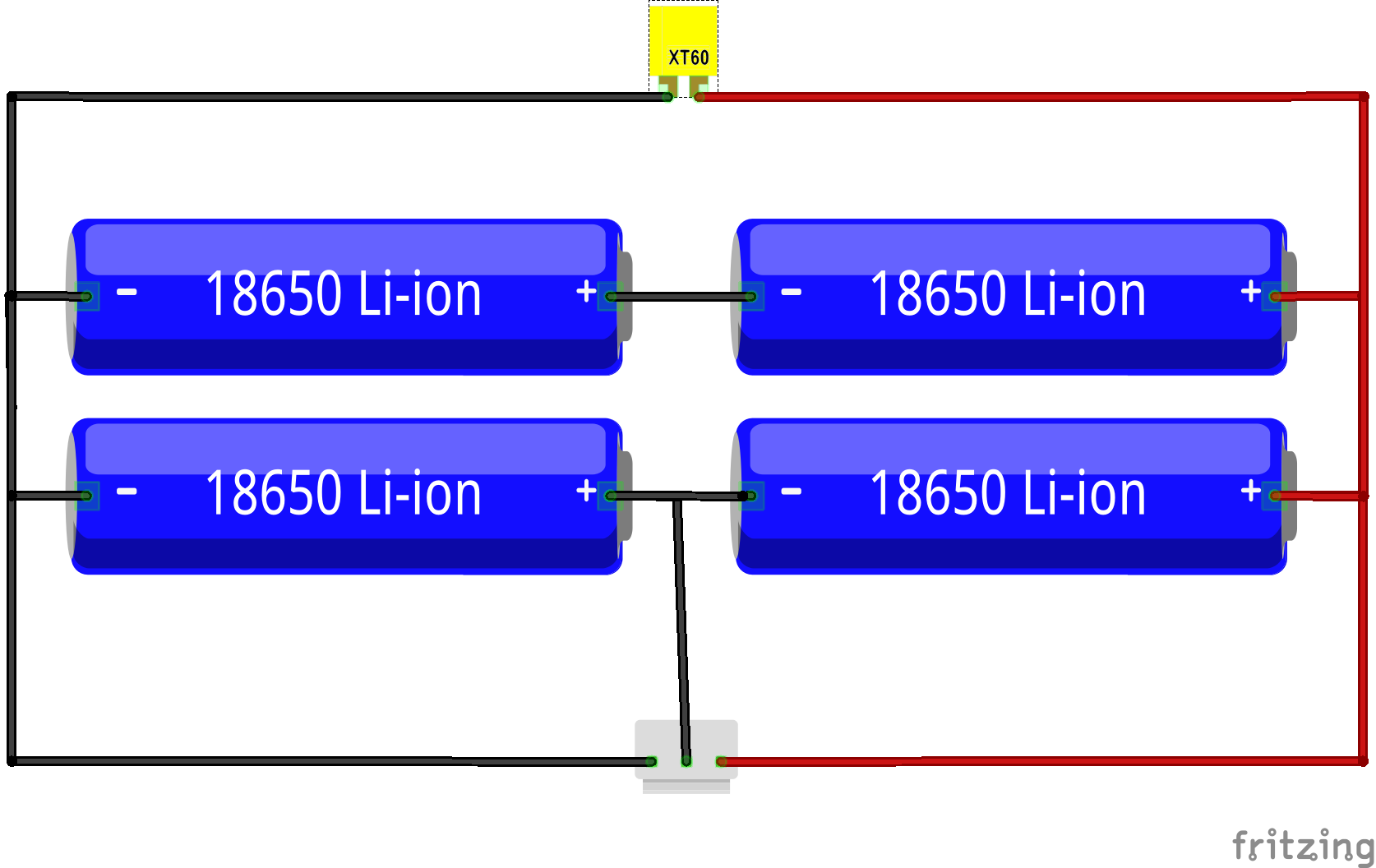

Dann sag ich mal so, alle guten Dinge sind 3?
Um Gottes Willen! Das blitzt schon vor dem anschließen!

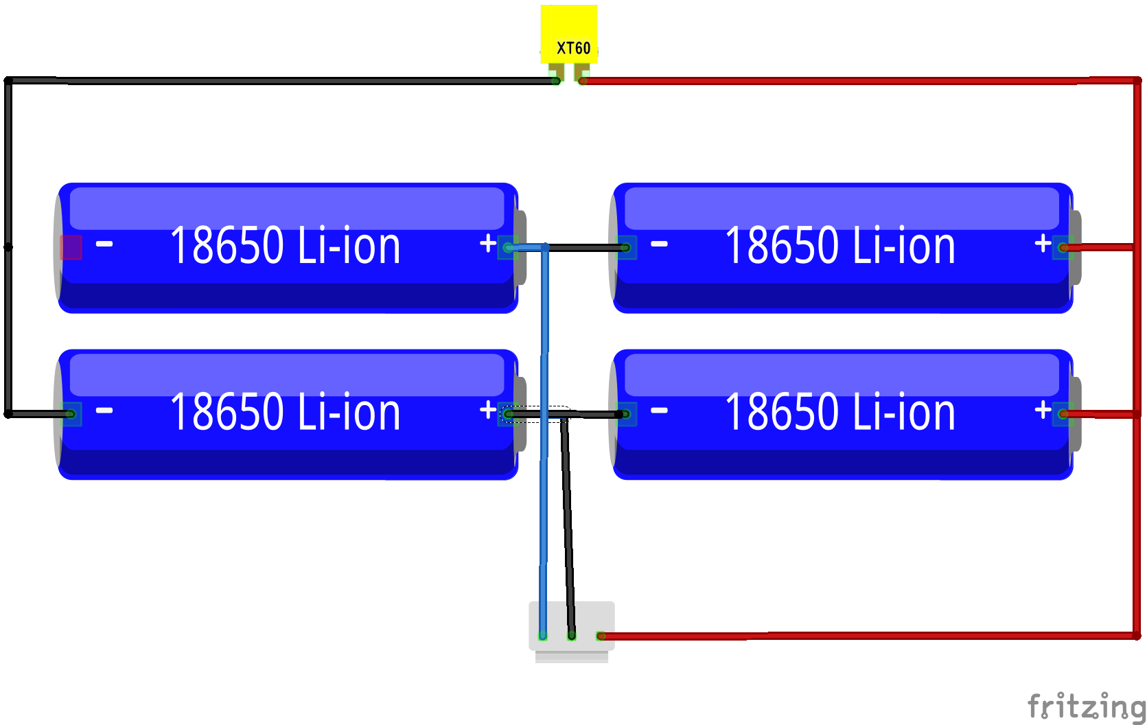

Die vorherige Zeichnung, und zusätzlich die beiden Mitte verbinden.
Also Mitte - Mitte - Mitte Stecker.
Die beiden minus an die schwarze Buchse und die eine Seite des XH, die beiden plus an die rote Buchse und den anderen äußeren des XH.
Wie gesagt, die beiden äußeren des XH dürfen nicht vertauscht sein.das musst du genau nachprüfen.

Ich entschuldige mich wirklich für meine Unwissenheit, aber möchte gerne diese Erfahrung sammeln. Dies ist ja mein erstes Akku pack.
Ich denke aber nun sollte der Schaltkreis passen.
So ist der Schaltplan:
Vielen Dank für die Hilfe
