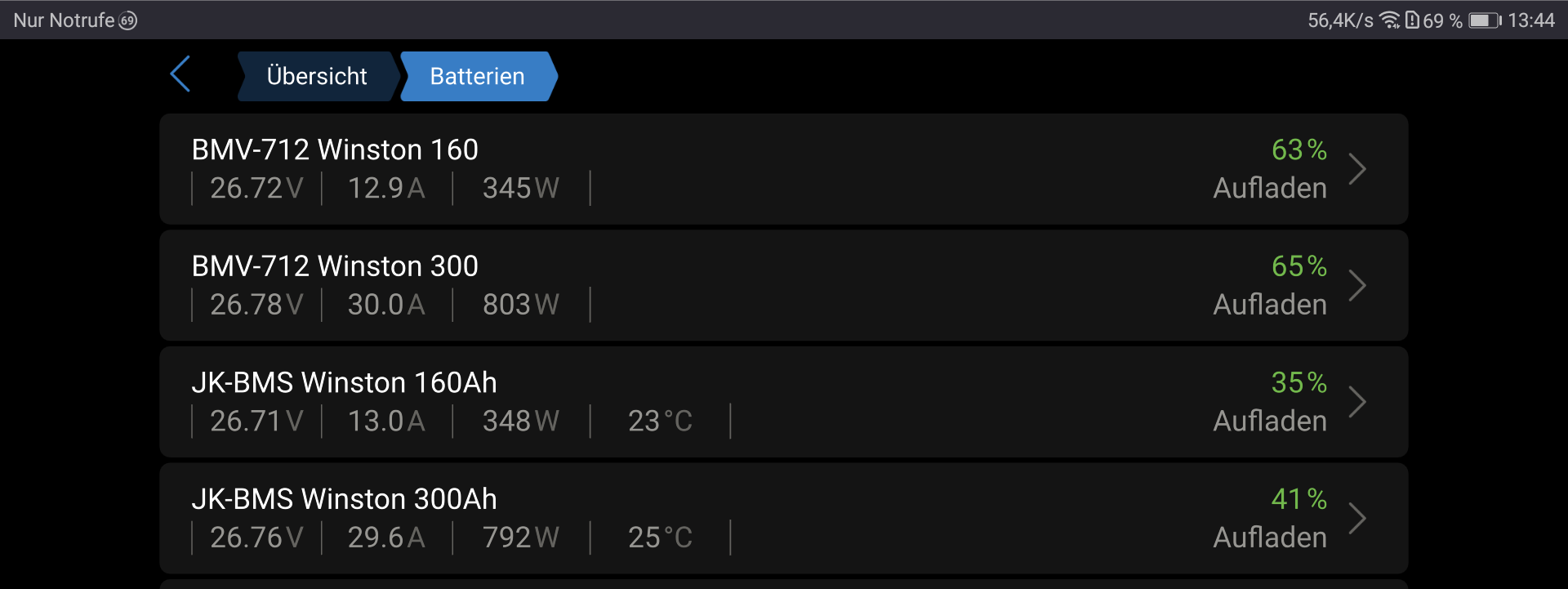

Für eine typische ESS Anwendung stimmt das, aber hier? Der Akku wird vom Netz voll geladen und dann wieder leer gefahren, da dürfte es keine große Drift geben. Das BMS hat nur Probleme mit kleinen Strömen.

Der SOC der JK-BMS ist immer Banane, egal ob große oder kleine Ströme, er ist und bleibt unbrauchbar. Und mit einem Boot fährst du ja nicht immer Vollgas :wink:.

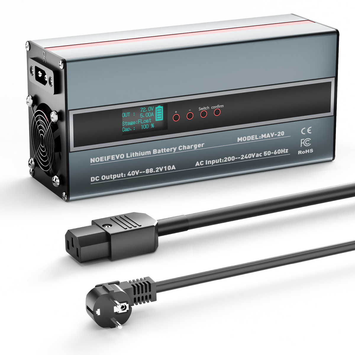

Hier mal ein Vorgeschmack in doppelter Ausführung:
OK, die Ladegeräte sehen gut aus. Gibt auch eins mit 15A Maximalstrom für 20 EUR mehr, das würd ich nehmen. Die einstellbaren sind aber nicht wasserdicht - kann man das Ladegerät dann nicht gleich in die Akkubox mit einbauen, wenn die sowieso wasserdicht sein muss? Ob das geht, hängt halt an der produzierten Abwärme - da wäre dann spannend, was so ein Ding für Wirkungsgrad respektive unfreiwillige Heizleistung hat…
Ansonsten aber wäre das praktisch, das zu integrieren - gedichteten Powercon-Stecker dran und los gehts.
Da wirst du ein thermisches Problem bekommen. Das Gerät hat ja einen Lüfter um die Abwärme abzuführen. Das geht nicht in einem geschlossenen Gehäuse.
Die Abweichung ist krass - vernünftiger Battermiemonitor plus Shunt ist dann Pflicht! :astonished_face: So ziemlich das dööfste, was mit einem Boot passieren kann, ist, dass Du denkst, Du hast noch 40% im “Tank” und bist in Wirklichkeit mitten in der Pampa (=Ostsee) ohne Strom. Ist noch mal was anderes als im Auto liegenbleiben….

Davon würde ich erst mal eins kaufen und dann ausprobieren ob es brauchbar ist. Letzendes würde ich 3 Stück parallel schalten und in ein nicht zu kleines Metallgehäuseeinbauen
Ich hab jetzt erst mal ein Ladegerät bestellt. Von den von Dir vorgeschlagenen 10A-Dingern, wegen der auskunftsfreudigeren Anzeige verglichen mit dem 15A-Modell.
Aber um noch mal auf Deinen Vorschlag zurückzukommen: Würdest Du wirklich Ladegeräte parallel schalten? Die hätten doch jedes ihre unabhängige Ladesteuerung, CC/CV-Umschaltung etcpp. - macht das nicht potenziell Probleme?
Da hätte ich wenig Bedenken. Wenn das Gerät da ist, kannst du ja mal die Anleitung posten. Die Zuleitung zur Batterie würde ich mit 6poligem Kabel machen. An der Batterieseite eine 6polige Steckverbindung und erst in der Batterie parallelschalten.

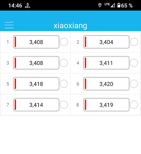

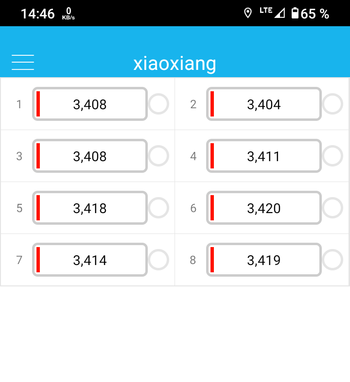

Ansonsten noch eine Frage an das Forum: Die 24 Zellen waren alle in Ordnung, Spannung bei allen +- 1-2mV abweichend. Ich brauche eigentlich einen 22s oder 23s Aufbau, wenn ich die Zellen bis 3,65V laden würde, um unterhalb von 84V Spannung zu bleiben. Ich kann aber auch einen 24s Aufbau machen und den Akku nur bis 3,46v/Zelle (=83 V Ladeendspannung) aufladen - so hab ich's aktuell verkabelt. Spricht da was dagegen? Ist das bezüglich Balancing doof oder sogar gut für die Akkus, weil weniger Stress? Mein Ladegerät könnte ich frei in der Endspannung einstellen.
3,46V reicht.
3,65V ist die äußerste Grenze im Datenblatt, die für Vollladung nicht nötig ist.
Nein. Ich lade nur bis 3,40 V pro Zelle. Ok, bis 3,41 V.
Mit 25 mV Differenz. Das reicht, man braucht keinen Differenz wettbewerb dabei.
