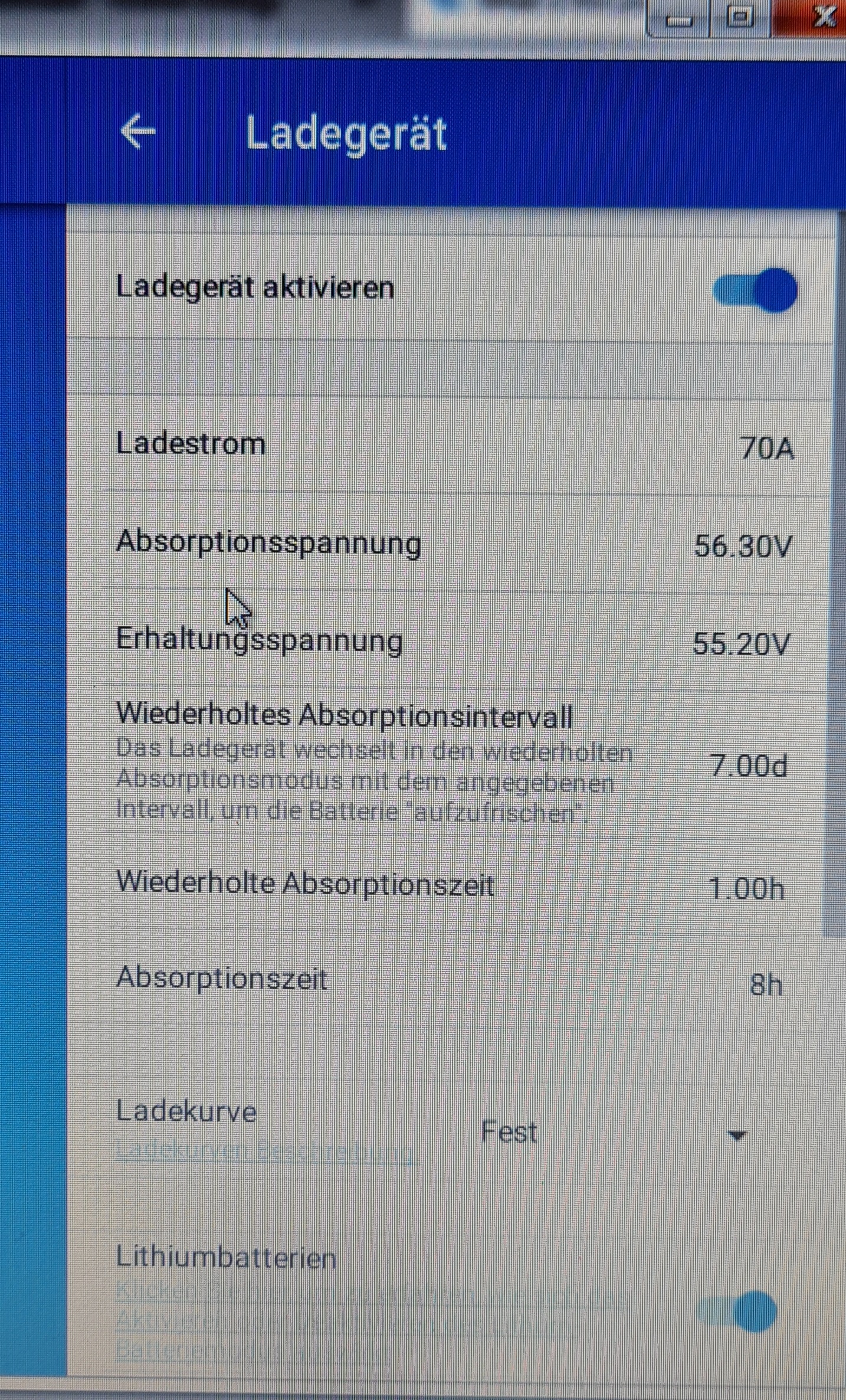

danke für eure Beiträge. Aber so richtig schlau bin ich leider noch nicht. Welche Parameter sollte ich bei meinem Victron nutzen?
Ich danke euch
Ich danke euch
Hast du kein BMS das mit den Ladereglern über DVCC kommuniziert?
Wenn nein, dann entsprich die Absorbtionsspannung 3,51V/Zelle und Erhaltungsladung (Float) 3,45V pro Zelle. Wie immer gehe ich von 16s aus (hast uns leider nicht verraten wie du deinen Akku zusammengestellt hast).
Der Rest (wiederholte Absorbtionszeit, usw) brauchst alles nicht, sind Überreste aus der Blei Zeit.

Doch, weil du die Werte im BMS einstellst und nicht in den Victron Ladegeräten. Das funktioniert aber nur wenn du die CAN Bus Anbindung aktiv hast und DVCC enabled.
Mach es besser gleich so.
Danke für den Hinweis, aber das ist mir schon klar. Nur ich kann es jetzt nicht anderes machen, da der CANBUS Adapter nicht da ist.
Ich brauche jetzt eine schnelle Lösung. Im BMS habe ich es schon eingestellt. Genau weil es nicht angebunden ist, läuft es nicht.
Aus dem Grund möchte ich es erst einmal im Victron einstellen um den Akku nicht zu zerstören. Das kann ich dann später einfach mit meinem PC ändern.
Welche Parameter sollte ich da nun einstellen?
Du musst dafür sorgen daß das BMS nicht dichtmacht wenn der Akku voll ist.
Das haben Laderegler garnicht gern,wenn der Akku plötzlich weg ist. :lol:
Das ist bei LFP schwerer als bei Li-ion wegen der Ladekurve.
Mit 3,45V je Zelle bist du aber wahrscheinlich auf der sicheren Seite.
Und länger leben werden die Zellen auch noch. :thumbup:
Und unter 3V entladen bringt auch nüx,
alles darüber erhöht das Zellenleben nochmal enorm.
Mfg
Nimm Ladeschluss 3,45V. Balancer start ab 3,43V
BMS soll bei 3,7V trennen
Float 53,6V
Minimum 49,6V
BMS soll bei 3V trennen
Das sind mal relativ unkritische Bereiche bis die BMS Kommunikation da ist
