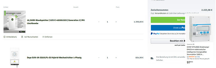

Kleiner deye einphasiger hybrid
Daran ne batterie und smartmeter wie zB chint dtsu666
Regelt saldiert die 3 Phasen aus
Glaub einfacher geht's nicht und je nach Akku (DIY yixiang, eel etc.) dann auch sehr erschwinglich
Das wäre halt die Lösung die ich als Vorschlag auch vom Solarbauer erwarten würde.
Alles in allem werden wir dann aber wieder auf die magischen 1000€/KWh kommen...
1000 € pro kilowattstunde kann ich nicht nachvollziehen.
Ein 15kwh eel, yixiang DIY Akku kostet 1500€, ein Deye einphasig LV gibt es ab 700€ (neu) und dann noch das sdm630 smart Meter für ca 70 €..
Sind mit Kleinkram und etwas Arbeitszeit sicherlich unter 200 € pro kilowattstunde
