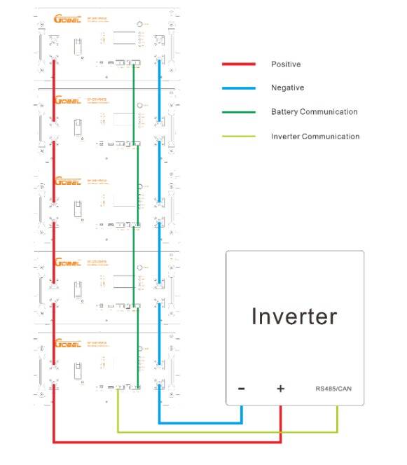

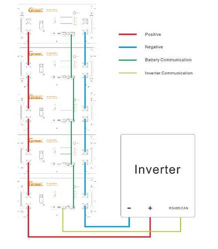

wie werden die 4 Akkupacks miteinander verbunden, parallel ist klar, ich meine elektrisch
einfach alle auf eine Sammelschiene oder läuft das über eine Vorschaltelektronik? denke es ist einfacher als ich im Kopf habe, aber es kann ja anders sein.
wenn der Bsp. Deye dann 200A aus dem Akku entnimmt, werden alle Packs dann gleich beansprucht, also 50A, oder kommunizieren die BMS? oder regelt das die Zellenspannung?

Die Verdrahtung kannst du über eine Busbar machen, die BMS kommunizieren nicht untereinander und können auch nicht regeln, nur im Falle des Falles abschalten.

Zum zusammenschalten würde ich erst einmal die Victron Bibel Wiring UnlimitedVictron Energyhttps://www.victronenergy.de › documents › W... studieren und dann z.B. ein Victron Lynx Power IN (Busbar die auch mit Sicherungen aufgerüstet werden kann) einsetzen.
