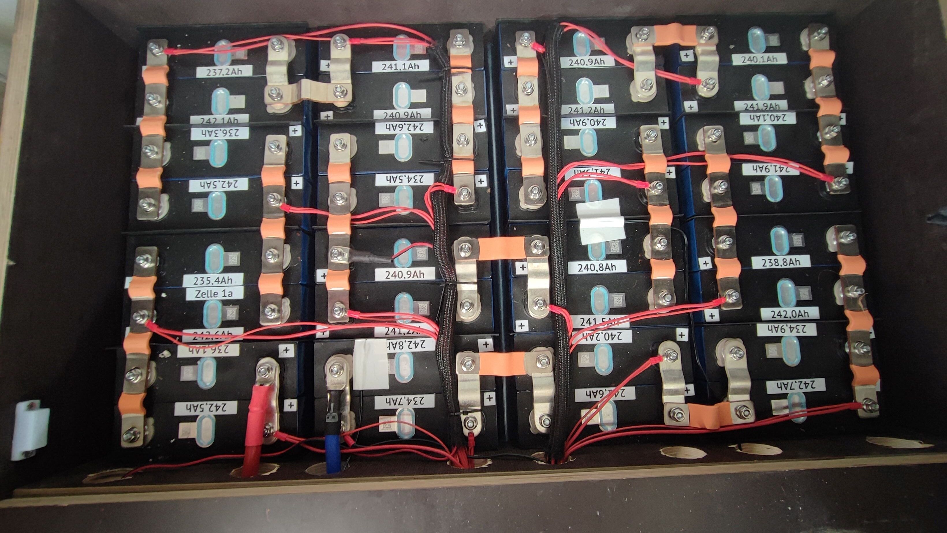

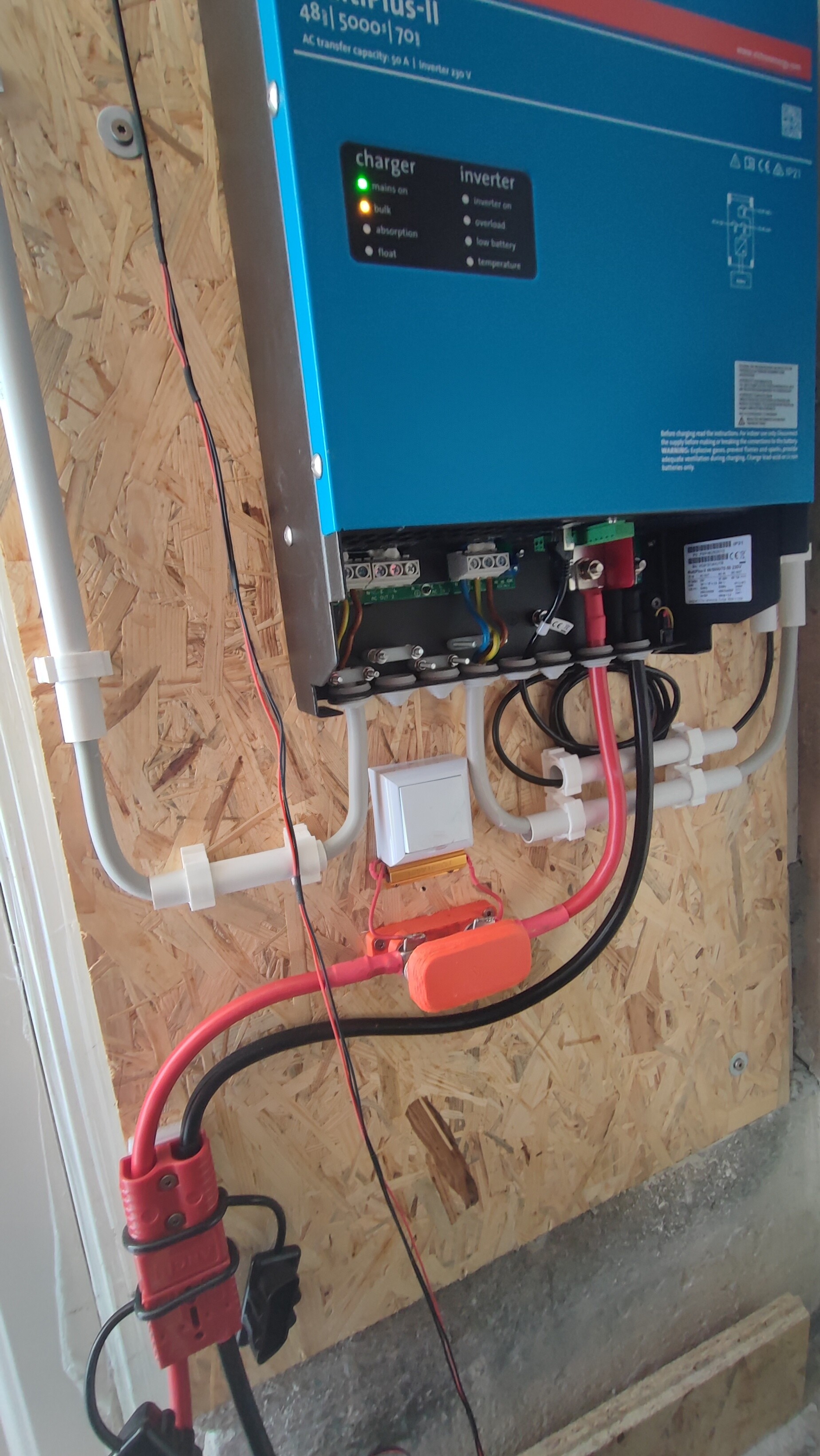

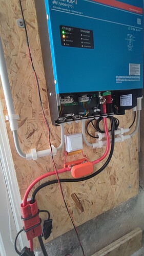

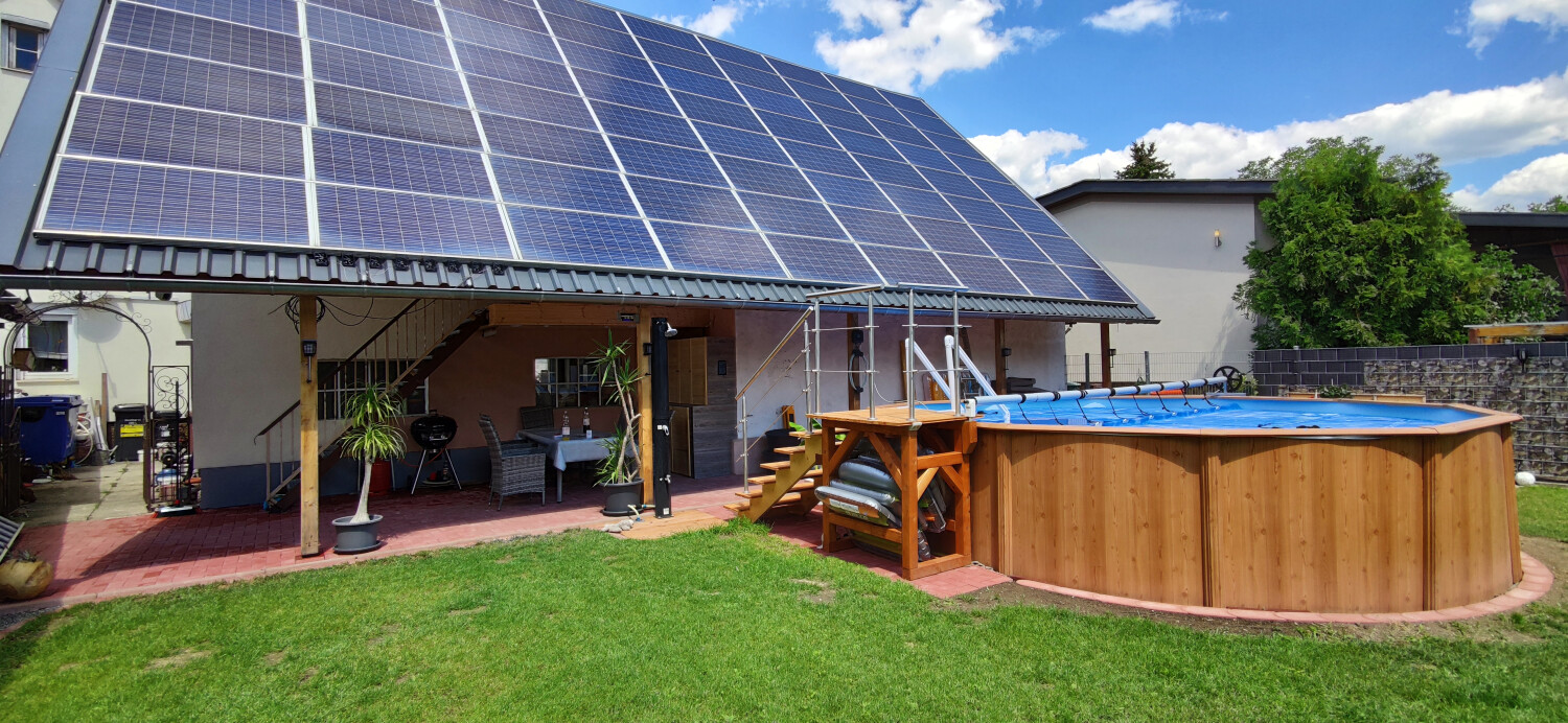

Ich habe hier annähernd das gleiche Setup laufen.
18kWp auf 45° Süddach, also relativ gut winteroptimiert. Einen MP2 5000 auf Phase1 an AC In und an AC out hängt die WP und zwei weitere "Notstrom"-Steckdosen.

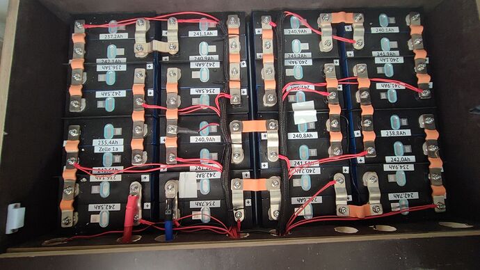

Als Akku haben ich 32x230Ah CALB Akkus von Shenzen Basen. Alle Akkus wurden mit computergestütztem Lade/Entladegerät geladen und entladen um deren Ah zu ermitteln und alle Akkus haben mindestens 234Ah, die meisten haben 240 und ein paar sogar 242Ah. Die Akkus sind 2P16S verschaltet und wurden mit FlexiBusbars verbunden.

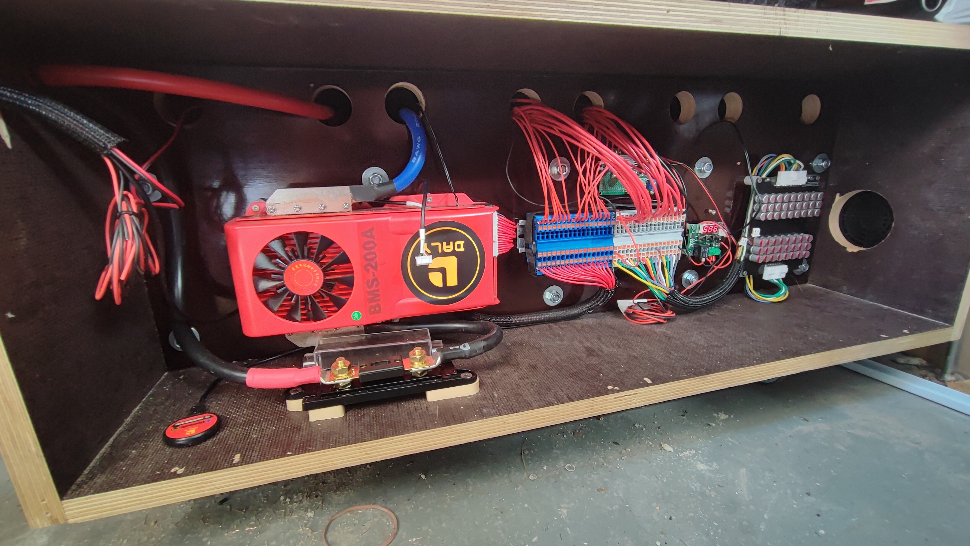

Zum Einsatz kommt ein Daly BMS mit angepassten Parametern und ein aktive Balancer, der aber erst ab 3,4 Volt aktiviert wird um ein reines Topbalancing zu machen, sonst ist der eher kontraproduktiv. Das BMS hängt via seriellem Port an einem selbst aufgebauten Cerbo mit Bildschirm (Raspi3B).
Verbaut ist eine autarke Temperaturüberachung mit 2 aktiven Lüftern (wobei ich mir die hätte sparen können, die Akkutemp steigt bei maximaler Dauerlast beim Laden oder Entladen auf maximal 4 Grad über Umgebungstemperatur. Also zur Zeit auf maximal 28 Grad und das ist ohne aktive Kühlung gar kein Problem.

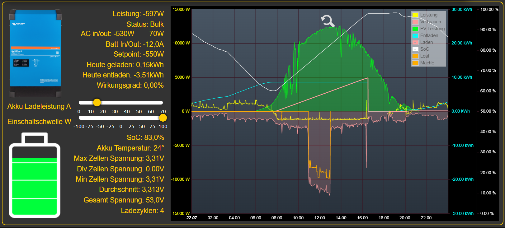

Der MP2 benötigt bei netzparallelem Betrieb unbedingt die Werte des Hauszählers oder eines zusätzlich verbauten Zählers um die Einspeiseleistung zu kennen.
Ich mach das über den bereits verbauten Hauszähler, der sowieso schon in die Hausautomation läuft. Diese bereitet die Werte auf und schickt sie an ein Tool auf dem Cerbo, das sich als Zähler anmeldet und dem Cerbo die Werte im Sekundentakt unterjubelt.
Die Hausautomation steuert weiterhin die Ladestärke des MP2, weil der Wirkungsgrad mit steigender Ladeleistung schlechter wird. Dazu rufe ich die erwarteten Sonnenstunden ab, berechne die Menge Strom, die nachgeladen werden muss und stelle daraus berechnet die Ladestärke so ein, dass der Akku möglichst erst eine Stunde vor Ertragsende voll wird. D.h. im Sommer wird z.B. von ca. 8 bis 18 Uhr mit 15A geladen. Im Winter dann natürlich mit voller Ladeleistung, wenn mal genug Strom vom Dach kommt. So kommt man im Sommer auf einen Wirkungsgrad von ca. 87-88% im Winter vermutlich nur auf 70-75%. Zudem wird der MP2 per Softswitch aus geschaltet, wenn der Akku bei 98% steht. Eingeschaltet wird er dann wieder, wenn 100 oder 200W Netzbezug anstehen.
Einmal pro Woche wird allerdings auf 100% geladen, damit ein Topbalancing statt findet. Ich hab den Akku allerdings erst zwei Wochen in Betrieb. Alle Angaben daher nur temporär, da wird sich in Zukunft sicher noch was ändern.
So sieht das bei mir in etwa aus (da war das System noch nicht ganz fertig):
18kwp süd bei 45° neigung ist echt geil
ich wünchte ich hätte auch mehr dachfläche und eher südlich als süd westlich ausgerichtet
aber man muss halt nehmen was da ist
schöner akku aufbau
