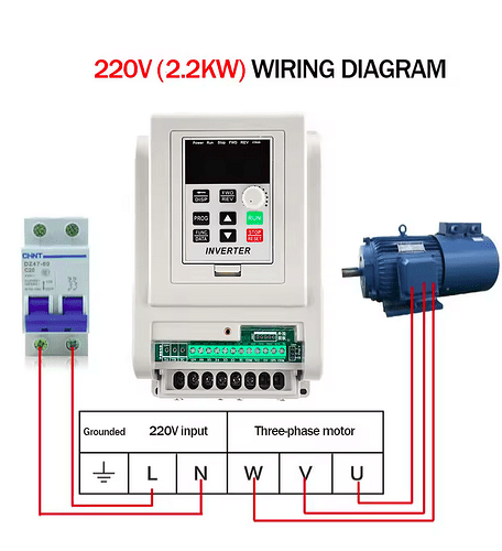

Ich möchte einen Growatt 10000TL3-S (Netzparallelbetrieb) mit Scheinstadtstrom versorgen und brauche L1, L2, L3 und N, vgl. Bild
und so wie ich gesehen habe, haben die Frequenzumrichter nur 3 (W. V. U) Kabel.
Darf ich N einfach von 230 V Seite nehmen?
Mit dem Begriff "Scheinladestrom" kann ich nichts anfangen und daher kann ich auch nicht nachvollziehen was du an dem Growatt erreichen möchtest.
Was ich jetzt verstanden habe du möchtest Drehstrom nicht im Dreieck sondern im Stern.
Zu deiner konkreten Frage ob du den N von der Primärseite auch auf der Sekundärseite (U V W) nutzen . Das wirst du wohl mit dem einzelnen FU-Hersteller klären müssen.

nicht nur das: Die meisten erschwinglichen Frequenzumrichter machen aus 230AC dann 3x230 in drei Phasen. Daran werden Motoren in Dreieckschaltung angeschlossen, die in Sternschaltung für 400V gedacht sind. Es gibt offensichtlich nur seh wenige teure, die dann 3x400V machen. Die Angaben der Anbieter sind dabei äüßerst fragwürdig.
