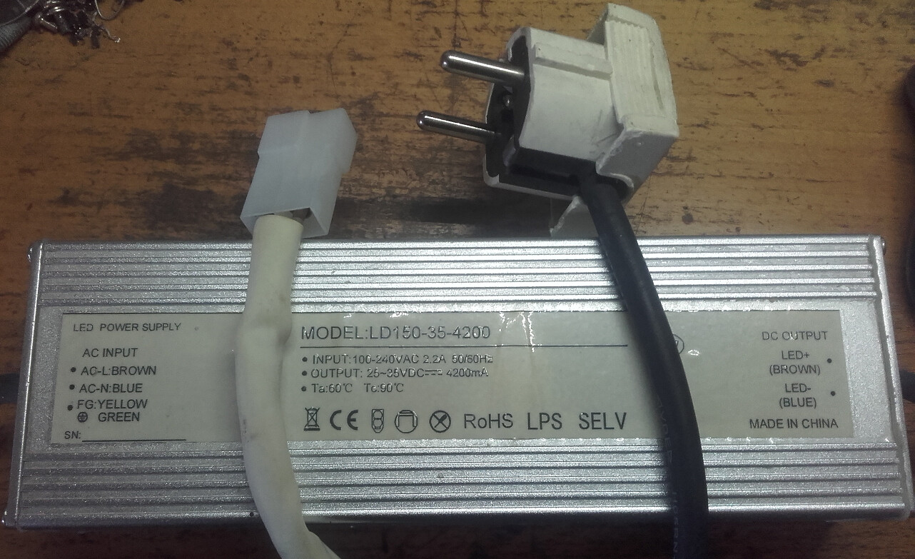

Aufbau: 2x 24V100Ah parallel, also 24V 200AH über Sicherung, Battery Protect und ab in einen Hoymiles HM-300.
Geladen wird über Shellys bei PV-Überschuss wenn bei 200W das 1. Ladegerät angeht mit 150W und dann bei 650W das 2. Ladegerät angeht mit 600W (wobei das 600W Gerät erst angeht wenn das andere min 5 aus ist)
Jetzt meine Frage:
Ich habe 2 dieser 150 Watt Ladegeräte gleicher Marke, kann ich 1 Gerät bei 200W anschalten lassen und das andere dann bei 400w sodass beide GLEICHZEITIG laden? So hätte ich die Watt zwischen dem 1. und 2. auch noch genutzt....
Wenn ja, dann parallel oder in reihe schalten?
Besten Dank schonmal!

Ich könnte bis zu 4 Stück sowas parallel an meine Speicherbank stecken
Hm das du das kannst hilft mir nicht wirklich...mein Frage ist ja ob sowas generell bei den LiFePo's bzw viel mehr den Ladegeräten möglich ist ohne das sich da was in die Quere kommt
kommt drauf an.
