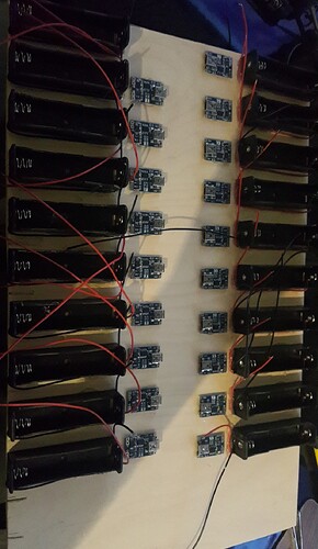

DIY 20 Fach 18650 Charger
ich wollte nur mal kurz vorstellen was ich in den letzten 2 Wochen gebaut hab.
Da ich grob 3000 Batterien plane und ich das Aufladen optimieren will hab ich mir diesen Charger gebaut.
Kosten wenn man über Ali Express alles bestellt ohne Netzteil unter 10 Euro. Mich hat es mit Amazon grob 30 Euro gekostet.
Material:
20 x TP4056
20 x 18650 Batteriehalter Gehäuse
1 altes Netzteil
Idee hab ich von Average Joe abgeschaut. https://www.youtube.com/watch?v=7ZcZhoRlRyQ
Das erste Bild zeigt nur die grobe Planung.
Alles wird mit Heißkleber an der Grundplatte festgeklebt.
Danach folgt die fertige Verkabelung.

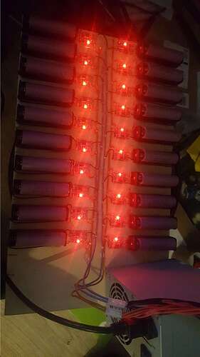

TP4056 lädt die 18650 Akkus mit 1000 mA auf.
Rot = Akku wird geladen
Grün = Akku fertig geladen
Wichtig ist das das Netzteil genug Spannung über hat. Mein Netzteil schafft 30 Amp daher konnte ich einen 20 Fach Charger bauen.
Inzwischen ist mir der 2. an sich verpolungsgesicherte Chip abgeraucht. So dass man da nicht all zu viel mit Heißkleber arbeiten sollte, zumal die Dinger punktuell eh ziemlich heiß werden.

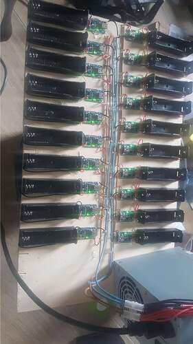

So, das Ding ist endlich fertig und ich bin begeistert!
Habe das mit der Dreizack-Verkabelung (am Netzteil) mal umgesetzt und es scheint gut zu funktionieren :slight_smile: Die hässlichen Lötstellen entlang der Kabel unten waren ein erfolgreicher Versuch des Speed-Lötens per Hammerlötkolben.
Bevor sich jemand Sorgen macht: Blanke Drähte haben jeweils nur 5V. Die 230V sind bis ins Netzteil isoliert.
Das Netzteil hat keinen Lüfter und wird recht heiß. Da lass ich nen 12V Lüfter ganz leise auf 5V reinpusten. (Sieht man hier nicht, steht erstmal auf 4 Schrauben und ner Rolle Klopapier direkt darunter und wird vorübergehend über ein altes Handy Netzteil versorgt)
