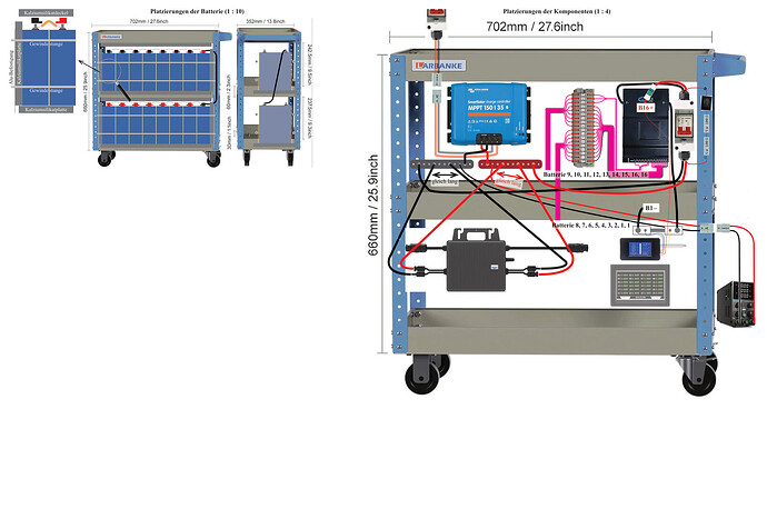

Als Rollcontainer/Rollwagen habe ich mir in etwa so etwas angedacht:
Der kann bis zu 200 kg aufnehmen. Ich würde ihn selbstverständlich an jeglichen Stellen (insbesondere an den beiden Metalldecken), an denen die Metalle den Batterien und insbesondere den Polen zu nahe kommen (könnten), isolieren – entweder mit Gummi, Acrylglas, Kalziumsilikatplatten oder den Epoxy-Platten (je nachdem was sinniger ist und sich leichter befestigen lässt). Sämtliche Wände sollen mit Acrylglas verkleidet werden, damit man jederzeit einen Blick in's Innere werfen kann. Die Batterie selbst wird auf 2 Etagen mit à 5 bis 6 Zellen auf Kalziumsilikatplatten stehen und schmalseitig von Kalziumsilikatplatten umschlossen, mit Spanngurt verspannt und in Hitzeschutzmatten eingelegt sein. Verbunden werden beide Etagen mit einem entsprechend dicken Kabel, vermutlich so um die 20 bis 40 mm².
Welche Batterien es denn nun werden, nunja... ich würde schon gerne die größte Kapazität nehmen, weil es mir die meisten Möglichkeiten eröffnet. Der Wagen lässt sich trotz des hohen Gewichtes leicht auf den Balkon schieben (er steht direkt neben der Tür). Wenn die Feuerwehr ihn vom 2. OG durch das Treppenhaus bringen müsste, hätte sie damit viel mehr Aufwand und dann stünde der qualmende Wagen mitten auf der Hauptstraße neben Straßenbahn, Bus und Auto.
Ich hab von der Arbeit der Feuerwehr, den Vorschriften etc. keine Ahnung und ich möchte mir da nichts anmaßen, aber nach meinem Empfinden als Laie wäre es doch für die Feuerwehr um ein Vielfaches leichter und insgesamt unschädlicher für alle Beteiligten, wenn sie das Teil einfach auf den Balkon schieben und sich quasi selbst überlassen, oder nicht?
Aber falls das alles trotzdem nicht gut genug wäre und ja, der Brandschutz und mein eigenes Leben sind mir schon wichtig, dann würde ich auf die kleineren Batterien bzw. eine wesentlich geringere Spannung gehen. Wenn der Victron auch damit umgehen kann, umso besser. Dann muss ich quasi nur die Kabelquerschnitte ein wenig erhöhen und auf dickere Kabelschuhe achten usw.

Hier seht ihr meinen Plan bzw. wie ich gedenke ihn in ein paar Wochen umzusetzen:
(Ich habe die Datei etwas herunterskaliert, damit es trotz Komprimierung besser lesbar ist.)
Bilder vom Aufbau, der fertigen Anlage und ein richtiges "Tutorial" folgen dann.

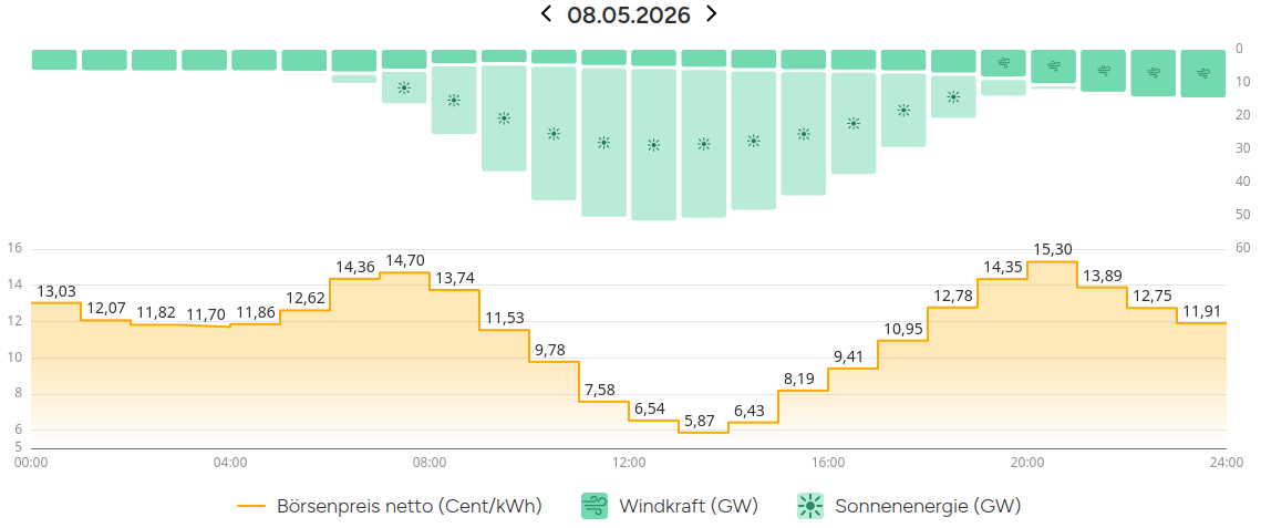

Zum Beispiel am 1. Mai diesen Jahres hatten wir richtig gute Börsenstrompreise zur Mittagszeit: -49,9 Cent und -47,5 für je eine Stunde, davor und danach auch noch je 2 Stunden teils sehr deutlich im Minus. Da würde ich sogar effektiv Geld zurückbekommen bzw. Guthaben aufbauen, obwohl ich meinen Speicher für schlechte Zeiten fülle, den Trockner anschmeiße und das mobile Klimagerät laufen lasse… verrückt.
Heute am 8. Mai sieht die Sache schon anders aus:
Meine Netzangaben betrügen ca. 16,22 Cent; rechnen wir einfach mal konservativ mit 17 Cent:
Börsenpreis (Netto) + Netz/Abgaben + 19 % MwSt Endpreis (Brutto)
-40 Cent + 17 Cent * 1,19 = -27,37 Cent
-20 Cent + 17 Cent * 1,19 = -3,57 Cent
-10 Cent + 17 Cent * 1,19 = 8,33 Cent
0 Cent + 17 Cent * 1,19 = 20,23 Cent
5 Cent + 17 Cent * 1,19 = 26,18 Cent
10 Cent + 17 Cent * 1,19 = 32,13 Cent
15 Cent + 17 Cent * 1,19 = 38,08 Cent
Bei angenommen 20 % Wandlungsverlusten (100 % AC → 85 % DC → 95 % AC = ~80 %) würde ich bei einem Börsenstrompreis bis 5 Cent sparen und alles unter 5 Cent wäre sogar eine kleine Goldgrube. Natürlich scheint im Winter kaum die Sonne, aber wenn es da mal windstarke Tage gibt, würde ich den Speicher auffüllen und bei negativen Endpreisen die Verbraucher anwerfen. :slight_smile:
In der Summe dürfte keine große Ersparnis zu erwarten sein, ich sehe das alles sowieso mehr als Hobby und kleines Projekt, auch wenn ich mit meinem Verhalten gerne die Energiewende vorantreiben bzw. das Netz unterstützen und fördern möchte.
