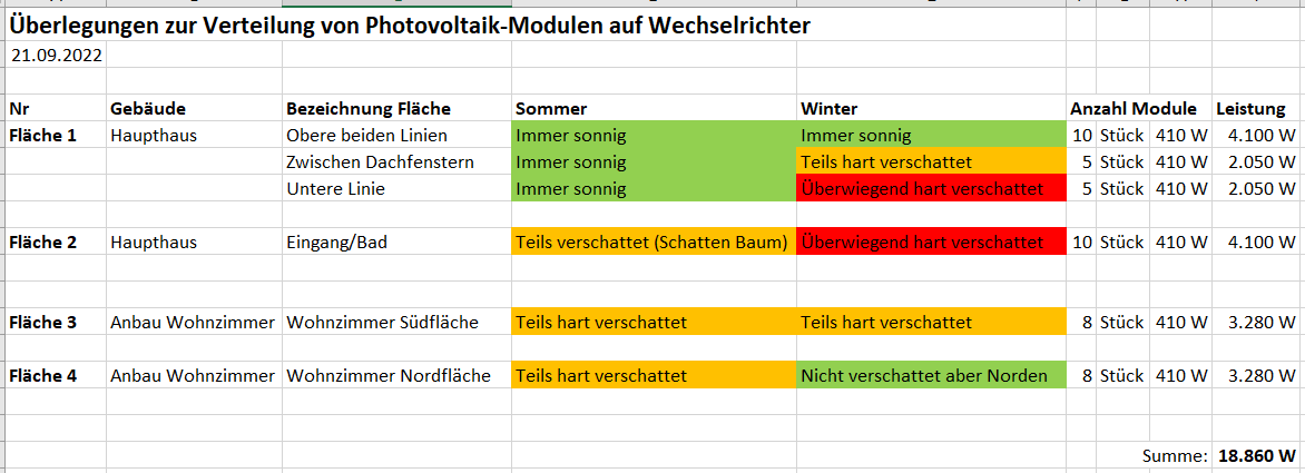

ich würde gern mein Elternhaus mit PV ausstatten.
Es sollen 46 Module Jinko 410W JKM410M-54HL4-V zum Einsatz kommen, damit kann ich die vorhandenen Dachflächen gut ausnutzen. Insgesamt sind das 18,86 kWp.
Nun stellt sich mir die Frage, welche Elektronik (Wechselrichter, Zusatzkomponenten, ggfs. Optimierer, etc.) am Besten wären.
Was gewünscht ist:
- Überschusseinspeise-Anlage
- Optimale Nutzung der installierten PV Module trotz schwieriger Ausrichtungs- und Verschattungs-Situation
- Möglichkeit, einen Selbstbau-LiFePo4-Speicher nachzurüsten
- Notstromfunktion (im Idealfall unterbrechungsfrei)
- Möglichkeit, eine intelligente Auto-Ladestation zum Überschussladen nachzurüsten
- Ggfs. Möglichkeit, einen Heizstab nachzurüsten (Heizung aktuell noch Öl)
Herausforderungen:
- Die echt schwierige harte Verschattungssituation, die ja je nach Jahreszeit auch noch unterschiedlich ist (siehe Screenshots von der Simulation)
- Die verschiedenen Ausrichtungen (Süd, Nord, verschiedene Winkel)
Was ich schon überlegt habe und mangels Wissen nicht weitergekommen bin:
- Komplett auf SolarEdge setzen (eher teuer, nicht mit Selbstbau-LiFePo4 Speicher kompatibel)
- Einen großen Hybrid-Wechselrichter von SMA und die Module mit mehr als 5% mit Optimierern ausstatten (Nur teilweise Module innerhalb eines Strings mit dem TS4-R auszustatten geht angeblich bei SMA?! Macht das aber Sinn mit den verschiedenen Himmelsrichtungen und Winkeln? Kann man mit diesem System dann mit einem Selbstbau LiFePo-Akku arbeiten?)
- Die 15 quasi komplett-grünen Module auf dem Hauptdach auf einen Wechselrichter packen, die restlichen mit Optimierern auf einen zweiten?! Macht das aber Sinn mit den verschiedenen Himmelsrichtungen und Winkeln?
Was würdet ihr empfehlen?
Was meint ihr?
Danke! :slight_smile:

Puh das ist net so cool. Ja die unverschatteten auf einen WR. Alles andere ist schon ziemlich durchwachsen.
- Ich glaube ich würde mit mehreren Micro WR versuchen was rauszuholen.
- oder eben nen WR mit ca. 4 MPPT dann kannste ja sehn wie es am besten ausgeht

Die 15x immer unverschatteten auf einen WR (oder einen MPP Eingang eines WR) scheint mir auch ein No-Brainer zu sein. Allerdings: Mit diesen hätte man nur 6,1 kWp, wo man einen Speicher DC-seitig anbinden könnte. Wäre das nicht viel zu wenig, um damit sinnvoll einen Speicher zu füllen?
Und die restlichen 31 Module = 12,7 kWp alles auf Mikro-Wechselrichter - hieße, dass man die alle nur AC-seitig an einen Speicher anbinden könnte.
Wenn man einen WR mit Notstrom-Funktion einsetzt, würde das funktionieren mit den restlichen 31x Modulen auf Mikro-Wechselrichtern? Wäre das nicht ein Problem bei Stromausfall?
Ich habe vorhin gelesen, dass man die gegensätzlich gelegenen Flächen (wie die 2x 8 Module auf dem Anbau) auch parallel auf einen MPP-Tracker anschließen könnte. Wäre das anzuraten?
Danke und LG!

Ich habe aber nochmal die Verschattungs-Situation im Sommer wie im Winter angeschaut. Könnt ihr mir bitte mal sagen, wie ihr da rangehen würdet? Im Sommer ist die Situation ja eine total andere und auch eine einfachere, als im Winter. Nicht, dass ich jetzt für den Winter-Fall rumoptimiere ohne Ende und dabei die eigentlich ertragsstarken Monate im Sommer nicht mehr so gut performen.
Ich würde mir da gar keine Gedanken machen - alles komplett mit Micro-WR
Ich müsste es jetzt anhand Deiner Zellen genau nach rechnen - aber ich sage mal 6 x HMS-2000 müsste passen
