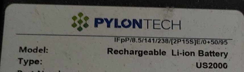

ich hoffe, ich blamiere mich jetzt nicht vollends, aber ist es möglich 2 Pylontechs us 2000 mit unserem allseits beleibten DIY 11kWh Akku (16x 230Ah) zu kombinieren? Wahrscheinlich wird ja die Kommunikation mit meinem Victron MP2 3000 dann nicht mehr möglich sein, muss aber auch nicht. Die Pylontechs haben ja ein eigenes BMS, wenn mich nicht alles täuscht. Also wäre ein Parallelbetrieb mit dem DIY Akku möglich? Der Ladestrom wäre ja dann gesamt wahrscheinlich auf 35A begrenzt, da die Pylontechs nicht mehr vertragen...?
Sorry, wenns ne dumme Frage ist, aber ich versuche auch nur irgendwie einigermaßen sinnig und kostengünstig der zukünftigen Energiepreisspirale entgegenzutreten...
mfg
Alex

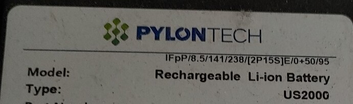

haben die pylontech auch 16s oder sind das 15s?
Also dem Hinweis eines anderen Forums folgend und da Sie gerade bei 100% Ladezustand eine Spannung von 52,56V haben, gehe ich mal von 15s aus...aber genau weiß ich das nicht. Lt. Typenschild evtl. auch Bestätigung?
mfg
Alex
steht groß auf dem Typenschild... 2 Parallel und 15 in Serie - bau ein 15S Pack!
