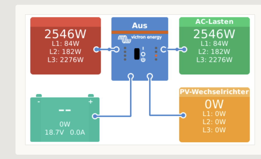

Leider komme ich an einem Punkt nicht weiter: in der Grafik sieht es so aus, als würde der WR am MPII hängen (hab aber auch noch kein BMS uns keine Batterie dran - die kommt erst noch).

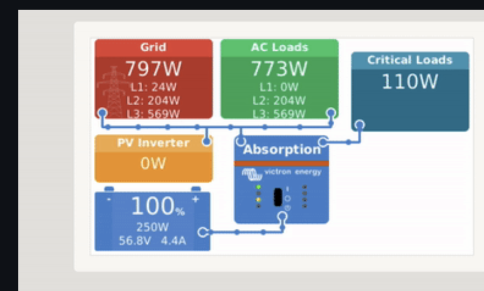

eigentlich sollte es so aussehen:
Hat da jemand eine Idee? Vielleicht liegt es auch daran, dass ich den MPII noch nicht konfiguriert hab :wink:
Edit: es lag daran, nach der Konfiguration hat der MPII seinen Platz gefunden.
