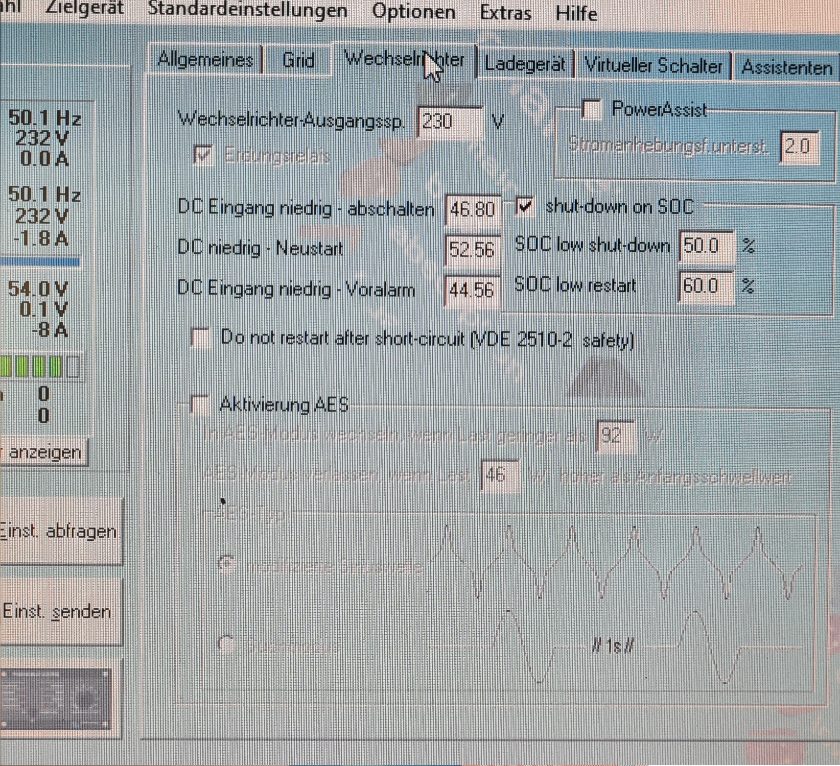

Hallo Martin, also ich habe meinen MPPT auf 55,2 V Absorption, 54,4 Float. Die 5000er schalten bei mir nach 15s unter 48V ab. Grüße - AndreGenaugenommen 5670W.Bei kalten Temperaturen verlierst etwas an Power, Ladestrom ist auf 100A limitiert.

Moin Andre,
dank für die Rückmeldung!
Wo stellst du das mit den 15s ab 48V ein? Wird der Haken bei Shut down on SOC gesetzt? Hier mal meine Einstellungen:
Grüße Martin
Melde Dich mal per PN, ich schicke Dir die fertige Konfiguration.Hallo Martin, also ich habe meinen MPPT auf 55,2 V Absorption, 54,4 Float. Die 5000er schalten bei mir nach 15s unter 48V ab. Grüße - Andre

Moin Andre,
Grüße Martin
