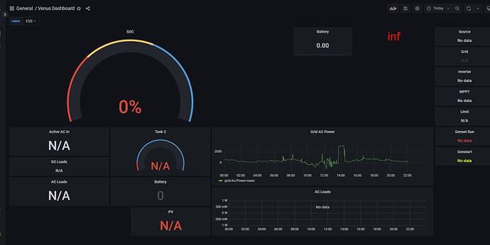

Weiters hab ich mich noch exzessiv mit dem Logging vom Venus OS in die InfluxDB befasst. Das ganze gibts ja schon Lauffähig in einem Docker Container. Da ich aber in eine bestehende InfluxDB loggen will habe ich mich beschäftigt wie man den Venus OS zu InfluxDB Server auch nativ im Linux laufen lassen kann.
Umgesetzt hätte ich das ganze in dem ich einfach den Masterbranch des Servers gepullt habe. Der Server startet, verbindet sich mit der InfluxDB aber stellt die statischen Webseiten des Serves nicht zur Verfügung.
Umgesetzt ist der Server mit Nodejs.
Nach langer Suche warum die statischen Webseiten nicht laden bin ich drauf gekommen dass es auch einen npm Install Modul des Servers gibt. Dieses Modul unterscheidet sich aber mit dem des Masterbranches. Um genau die fehlenden statischen Seiten. (Wenn ich das so richtig interpretiere)
Führt man nun den, via npm gedownloadeten, Server aus funktioniert alles und auch die Website des Server wird gestartet. Es lässt sich der Server so konfigurieren dass er sich mit dem VenusOS verbindet und dann auch alle zu Verfügung stehenden Daten in die eigene InfluxDB schreibt.
Ist jetzt auch nicht so wirklich was Besonderes, aber es läuft jetzt nativ auf Linux Debian 11.
Falls es hierzu noch Fragen gibt kann ich diese gerne beantworten.

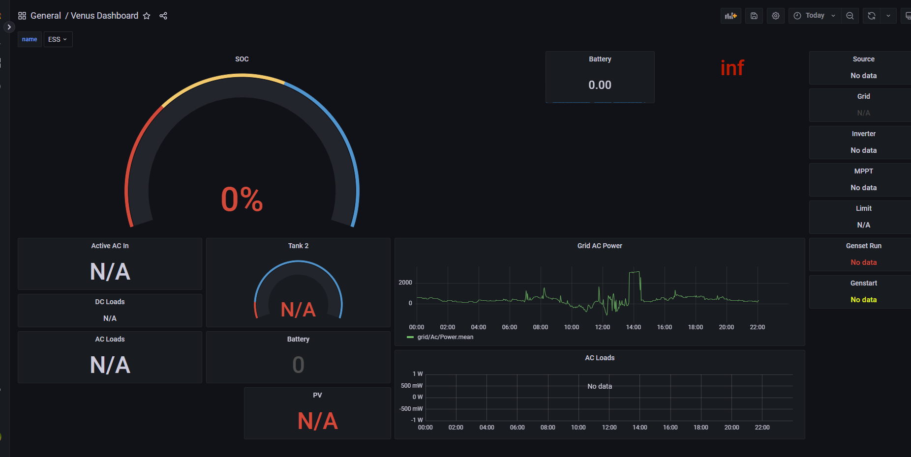

Hier ein Ausschnitt. Zurzeit wird leider nur die aktuelle Leistung geloggt.
Die Leistung wird nicht wie üblich mit einem EM24 aufgenommen sondern mit einem Shelly 3EM welcher ins Venus OS eingebunden wurde.
Dafür hat Victron bereits einen Treiber geschrieben siehe hier Venus driver for Shelly energy meters. Dieser funktioniert bereits und es könnte eventuell auch in die unterstütze Liste der Devices kommen.
