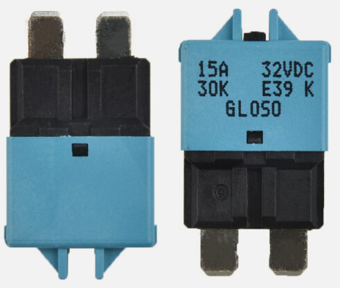

ja kann man machen. Es gibt aber auch für NV geeignete Sicherungsautomaten (z.B. E-Bucht). Bei mir werkeln beide Automaten an 25,6V LifePo Akku´s. Beides geht.
L.G.
Ja ich hab da die von ABB im Kopf, Bedingt durch meine Arbeit.
Du willst DC absichern? Für welchen Strom denn?
Panels haben einen maximalen strom. Mehr geht eh nicht.
Kann man sicherlich machen.
Im LKW-Bereich gibt es Flachsicherung die als "Automaten" ausgeführt sind und von der Bauform kompatibel sind zu den PKW Sicherungen. Da würde ich mich hinorientieren.

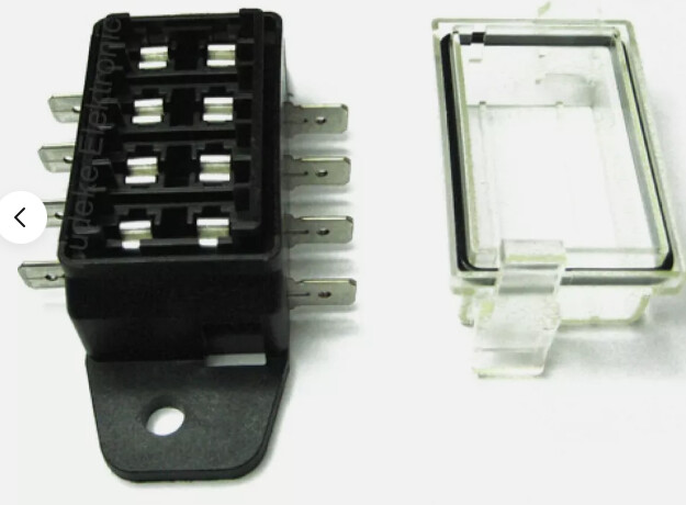

Die sache ist das ich gern das etwas Ansehnilcher und leichter zu bedienen machen möchte. Ich dachte an eine Unterverteiler mit 8 PLE und ner vernünftigen Kabeleinführung…

Die von mir vorgeschlagenen Automaten sind auch für die Verbraucherseite.
Sicherungen sind nicht zum "bedienen" dafür nimmt man Schalter.
Damit es nicht "fliegend" verdrahtet werden muss gibt es Sicherungshalter
