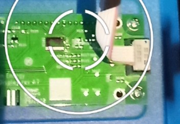

habe bei der Wandmontage meines Multiplus 2 GX 3000/48 den Deckel abgenommen.
Dabei ist das 6-polige Flachkabel vom Display abgegangen (das Display ist ja im Deckel).
Beim Zusammenbau habe ich jetzt das Problem, dass der Stecker des Flachkabels sich in die Displayplatine in beide Richtungen einstecken lässt.
Die Buchse auf der Platine ist mit JP101 beschriftet. Zwar ist die "erste" Leitung des Flachkabels rot gefärbt, aber ich konnte auf der Platine keine Markierung für PIN 1 oder so entdecken.
Wie rum kommt der Stecker in die Buchse?
Viele Grüsse Andy
Kann bei mir nicht erkennen, was man da falsch machen kann.
Habe mal nachgeschaut, leider bekomme ich das am Gerät mit Licht und Schärfe nicht besser hin
Danke, genau die Info habe ich gebraucht!
Man kann den Stecker andersherum draufstecken, also die rote Leitung auf der anderen Seite.
Bei mir ist nämlich keine Verdrehsicherung vorhanden.
Aber jetzt passt es!
Viele Grüsse Andy
Habe es nicht ausprobiert, aber für mich macht es wegen eventueller enger Biegung nur weg von der Seitenwand Sinn, also zur Mitte. Der Anschluß Geräteseite ist ja auch in der Mitte.
