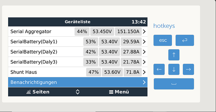

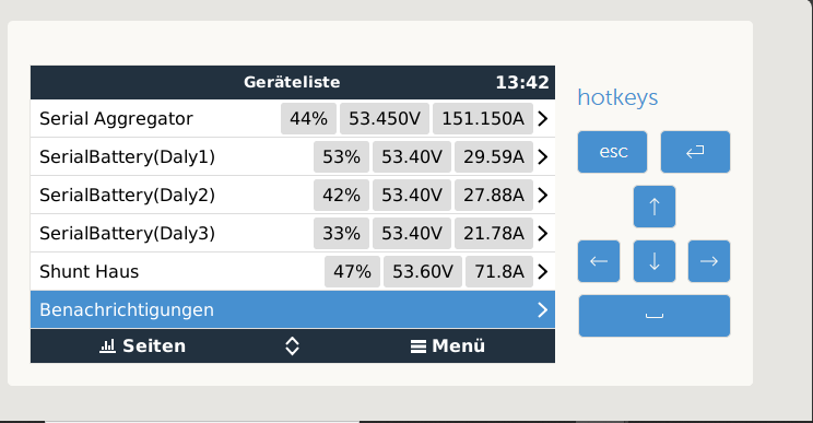

Hi
ich benötige mal etwas Hilfe.
Es ist mir einfach nicht möglich den SmartShunt aus den Berechnungen des Aggregators aus zu schließen.
Im Cerbo zeigt er mir an das er drei Batterien erkennt, Berechnet aber den Shunt mit
der Shunt wird bei mir so erkannt
und eingegeben habe ich folgende Zeile
"excludedServices": ["com.victronenergy.battery.ttyS5"]
mittlerweile in x Variationen.
Da bald ein vierter Akku dazu kommt würde ich das System gerne über den Aggregator Steuern, in Moment Steuert es nur der Shunt.
Bin sehr dankbar über Tips zu einer Lösung.
mfg Carlo

Hi, Danke für deine Antwort.
Wie ich sehe hast du keinen SmartShunt verbaut oder ist das (socketcan_can0_vi0_uc288664) dein Shunt?
Meine Batterien erkennt er ja, nur leider auch den SmartShunt und der wird immer mit berechnet.
Man soll den Shunt aus der Messung ausschließen können aber das ist nicht so einfach wie beschrieben. Bei mir wird der immer als Batterie mit Berechnet wenn ich den Stecker vom Shunt abziehe dann ist es Ok aber ich würde den Shunt gerne mit laufen lassen.
Hi, habe es geschafft der Shunt ist endlich raus aus der Berechnung nun kann ich mich ans fein Tuning machen.
Kein smart aber ein victron Lynx shunt
und wat war nu die Lösung?
Ich Dummerchen habe immer in der Datei /data/dbus-aggregator-batteries/settings.py rum gefummelt statt in nano /data/setupOptions/BatteryAggregator/config.json und das Tage lang. {green}:nonoise:
