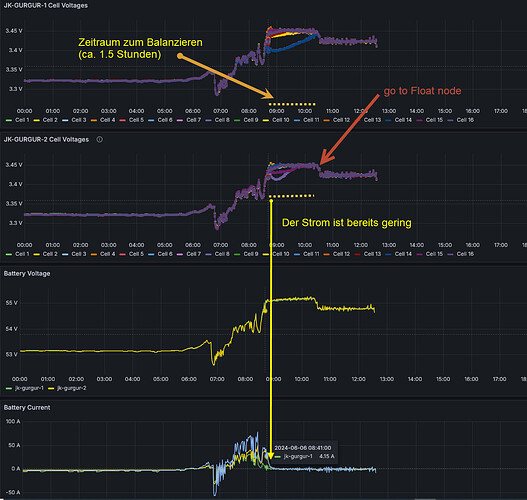

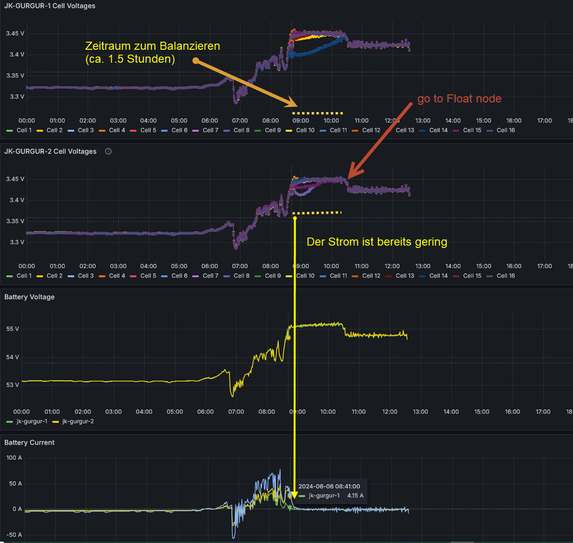

An deiner Ladekurve trennen sich die Ladeströme um ca. 7:45Uhr. kann es möglich sein, dass gurgur-2 ab da balanciert hat? Der Ladestrom dürfte zu der Zeit wohl bei 25A pro Batterie gelegen haben. Wenn ungleichmäßige Innenwiderstände plus Übergangswiderstände für genügend Spannung gesorgt haben, könnte das unberechtigter Weise stattgefunden haben. Und es führt am Ende dazu, dass das mit erhöhter Stromaufnahme am Ende der Ladung wieder rückgängig gemacht werden muss. Wie hoch hast du die Startspannung und die Differenzspannung eingestellt?
[/quote] ... ich prüfe, welche Werte sind bei mir eingestellt. Die unterschiedliche Ströme an der Stelle sind erklärbar dass in der Tat die Batterien nicht 100% identische Innenwiderstände haben und dem entsprechend Kapazität. In der Theorie haben sie gleiche Parameter, in der Realität unterscheidet sich jeder Akkupack von den anderen. Das ist auch meiner Sicht unbedenklich. Die Werte in BMS checke ich heute Abend ...

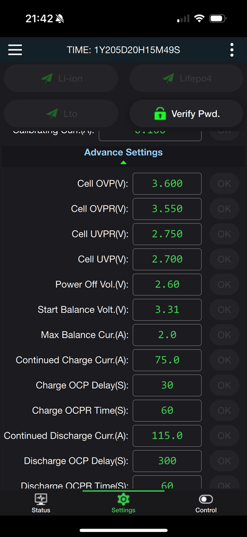

so sehen die für Balance relevanten Einstellungen bei mir aus.
Deine Start Balance Voltage ist viel zu niedrig eingestellt. Selbst wenn die Batterien schlecht balanciert sind kann da überhaupt keine Spannungdifferrenz entstehen, die allein vom SOC abhängt. Ich habe festgestell, dass es in dem Bereich fast ausschließlich stromabhängige Spannungen von Innenwiderständen und Übergangswiderständen sind. Die fallen natürlich verschieden aus und lassen den Balancer aktiv werden. Insbesondere bei den höheren Entladestömen passiert das auch! Als ich die Grafik genauer angeschaut habe, hab ich sogar auf diesen niedrigen Wert getippt. Bei mir sank der Ladestrom immer ab, sobald eine Batterie voll war. So haben sie sich nie angeglichen. Dann ist mir klar geworden, dass Serialbattery die Spannung senkt um die Differenz der Zellen zu begrenzen. Dabei wurde dann die Zeit erreicht um auf "Float " zu reduzieren. Aber auch eine Größere Zeitspanne war dafür nicht Zielführend, weil der Vorgang nicht durch Entladung unterbrochen werden soll. Und dann kommt die Dämmerung dazwischen. Dann habe ich das mal genauer bei sehr geringen Ladeströmen (wetterbedingt) untersucht als die Batterien annähernd voll waren. Die Spannungen laufen erst bei einer Spannung von 3,47V so deutlich auseinander, dass Spannungen durch Innenwiderstände bei Strömen bis etwa 15A nicht mehr dominieren. Serialbattery versucht, die Zellendifferenz auf unter 10mV zu bringen. Das setzt natürlich voraus, dass schon bei einer Zellendifferenz von 5mV balanciert werden muss. Die hatte ich vorher wegen der stromabhängigen Spannungen wesentlich höher gestellt. Der Balanciervorgang läuft natürlich nicht verlustfrei ab. Deshalb waren die Ladeströme der Batterien am Ende auch so verschieden. Das ist jetzt viel besser geworden.

  • Start Balance Voltage - hier spielt es keine signifikante Rolle wann der Balancer beginnen soll. Zu einem es ist nicht schädlich und zum anderen, wenn die Zellen gleiche Spannungen haben, dann hat er auch nichts zu tun. Dieser Vorgang von Energie- Mengen, welche zwischen den Zellen geschoben werden steht in keinem Vergleich, wenn die Lasten im Haus angehen oder die Sonne kommt und geht. Das sind zwei absolut unterschiedliche Faktoren.

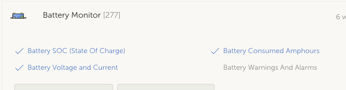

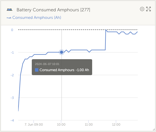

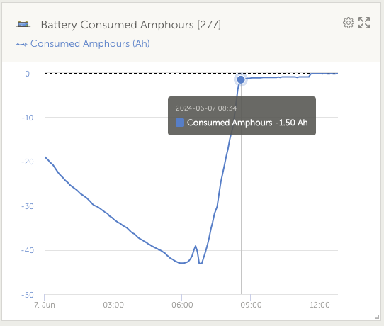

Das VRM Portal hilft ganz gut zu visualisieren, wie viele Amperstunden während Absorption Phase noch in die Batterie dazukommen.
In Advanced -> Battery Consumed Amphours

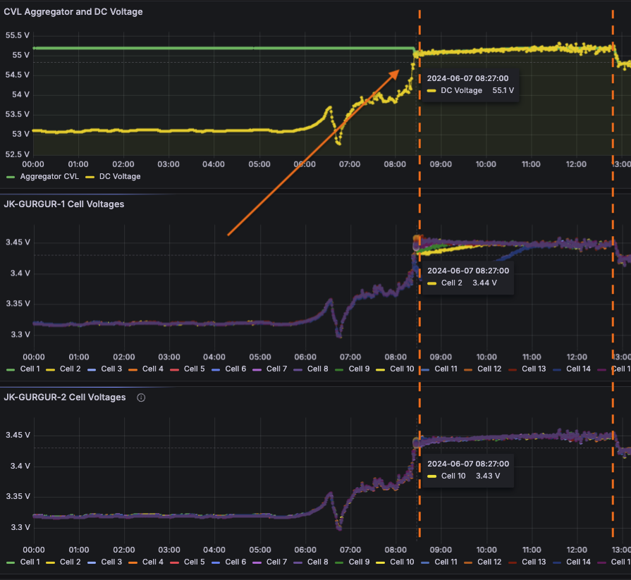

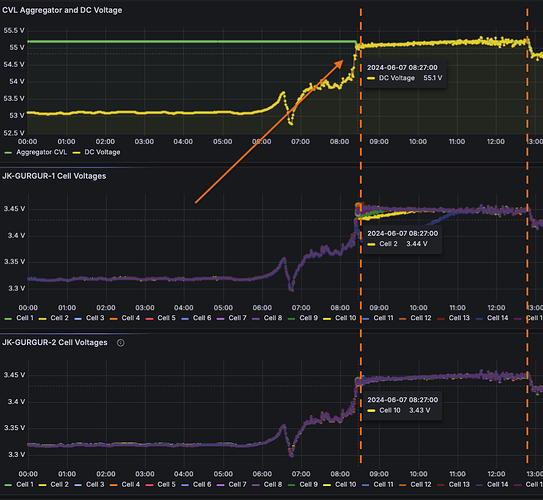

So hat es in meiner installation ausgesehen:
Welche Werte kannst Du bei Deiner Installation sehen ?
Eigentlich das ist ganz schon faszinierend, zu sehen, da werden Zellen ausgeglichen (Spannungen) Die Batterien sättigen sich und dann kommt das System ins Float ....
Das System nährt sich der Spannung 55.2 V, verlangsamt die Steigung, da ein Paar wenigen Zellen dem Max von 3.45 V übersteigen würden, lässt dem Balancer Zeit seine Arbeit zu verrichten und wärend die Zellen ausgegliechen werden steigt langsam Spannung des Systems auf 55.2V. Wenn jetzt Alles in Ordnung ist, dann wird Float eingeleitet (Wenn man das bei LiFePo unbedingt möchte)
