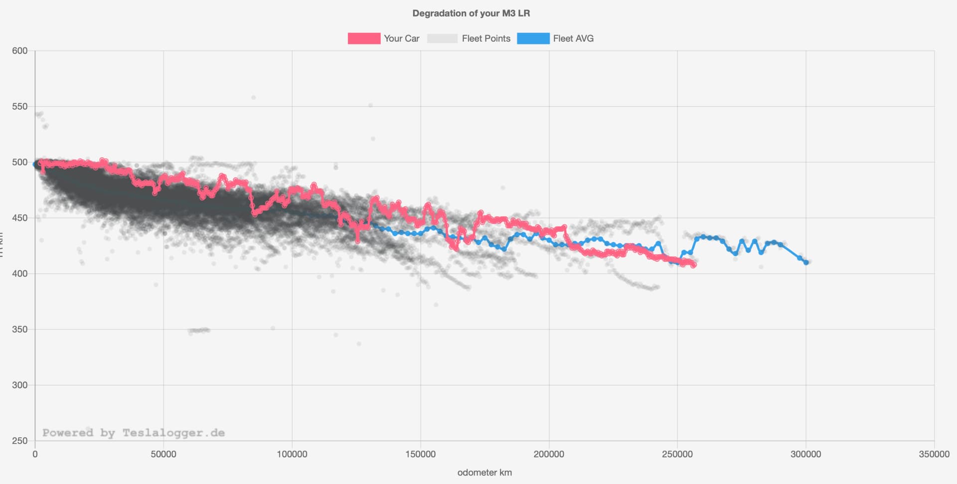

die Streuung ist schon extrem, da hilft nur auslesen, obwohl du da auch auf die Schätzwerte vom BMS angewiesen bist.
Hier sieht man z.B. mein 2019er Model 3 im Vergleich zu anderen Model3 mit gleichem Akku und Motor Konfiguration.
Was ihr da verlangt ist schlichtweg unmöglich und DOCH: Natürlich hilft es dir zu sehen:
Ist bei der Laufzeit der Akku in einem normalen Verschleiß oder nicht. Das ist ein riesen Schnitt durch zig E-Autos, der dir genau das anzeigt.
