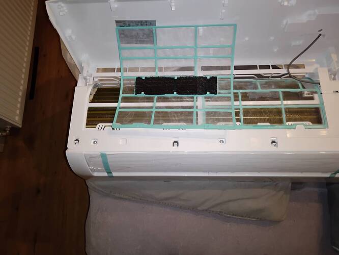

Hallo zusammen, ich habe mir eine SplitklimaAnlage von Dimstal installiert. In der Lieferung war ein Filter dabei, von dem ich nicht weiß wo er hingehört. Der Filter ist schwarz und misst ca. 20x6cm. Anhang für Foto ist heute leider nicht erlaubt.
Lieben Dank für Tipps.
Moin Bodyworks,
schau mal ob du auf der Innenseite der Filter vom Innengerät eine Aussparung für deinen schwarzen Filter findest. Also Innengerät öffnen - die Staubfilter rausnehmen und auf der Innenseite von diesen Filtern sollte der Feinfilter oder Aktivkohlefilter reingehangen werden können.
Viel Erfolg,
krxptux
Genau, wenn du einen der Filter mit hellblauen Rahmen rausnimmst, hast du auf der Rückseite eine Stelle zum Einklemmen.
@redsunfx super, vielen lieben Dank für die Info. Habe die Stelle gefunden und der Filter ist eingesetzt. :slight_smile: {green}:grinning:
