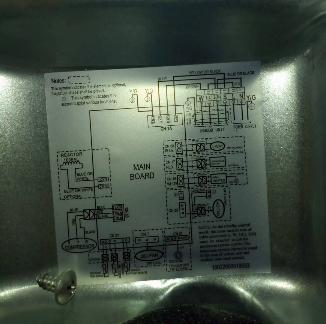

Stromproduktion macht kreativ :slight_smile: sodass ich nun für mein Obergeschoss ein DIMSTAL Split Klimagerät mit 12.000 BTU gekauft habe, welches noch nicht geliefert wurde.
Da ich einige Vorbereitung für die Stromversorgung treffen möchte, wollte ich hier nachfragen, wie sich diese gestaltet.
Es geht um die Frage, ob die Außeneinheit oder die Inneneinheit oder gar beides mit Strom versorgt werden muss.
Genauer gesagt, wird die Inneneinheit mit Strom versorgt und von dort verläuft eine Stromleitung zusammen mit den Kupferkabeln des Kühlmittels zur Außeneinheit oder ist es umgekehrt oder müssen Innen- und Außeneinheit jeweils separat mit Strom versorgt werden.
Die Beschreibungen auf der Simando-Homepage (dort habe ich das Teil gekauft) geben hierüber keinen Aufschluss.
Vielen Dank für Erhellung.

Die normale Installation der meisten Geräte ist so: Vom Innengerät geht eine 4adrige Leitung zum Außengerät. Die wird Steuerkabel genannt, weil neben der Versorgung auch eine Steuerleitung mitläuft. Oft nimmt man 5 adrig, weil besser zu bekommen. Und dann wird das Außengerät über 3adrig versorgt. Wenn du innen über eine Steckdose versorgen willst, dann zieh die Versorgungsleitung vom AG über den Strang nach innen. Im Strang laufen dann also 2 Kabel.
Die Inneneinheit und die Außeneinheit werden, wie bereits von Win gesagt, mit einem 5-adrigen Kabel verbunden. Dieses sollte bei Dimstal im Paket für die Kältemittelleitungen beiliegen.
Vom Hersteller ist es vorgesehen, dass du mit einem 3-adrigen Kabel zur Außeneinheiten gehst, welche über das 5-adrige Kabel dann die Inneneinheit versorgt.
Bei meiner Dimstal sind aber die Anschlüsse für L und N einfach durchgedrückt auf 1(L) und 2(N). Das heißt, es funktioniert genauso, wenn man das 3-adrige Kabel im Innengerät auf 1(L) und 2(N) klemmt. In dem Fall müsstest du nur eine normale Leitung zu dem Ort ziehen, wo die Inneneinheit hängt und gehst dann nur mit der 5-adrigen nach draußen.
Wenn du es wie vom Hersteller gewünscht machen willst, gehen beide Kabel zusammen mit den Kältemittelleitungen zur Außeneinheit.
