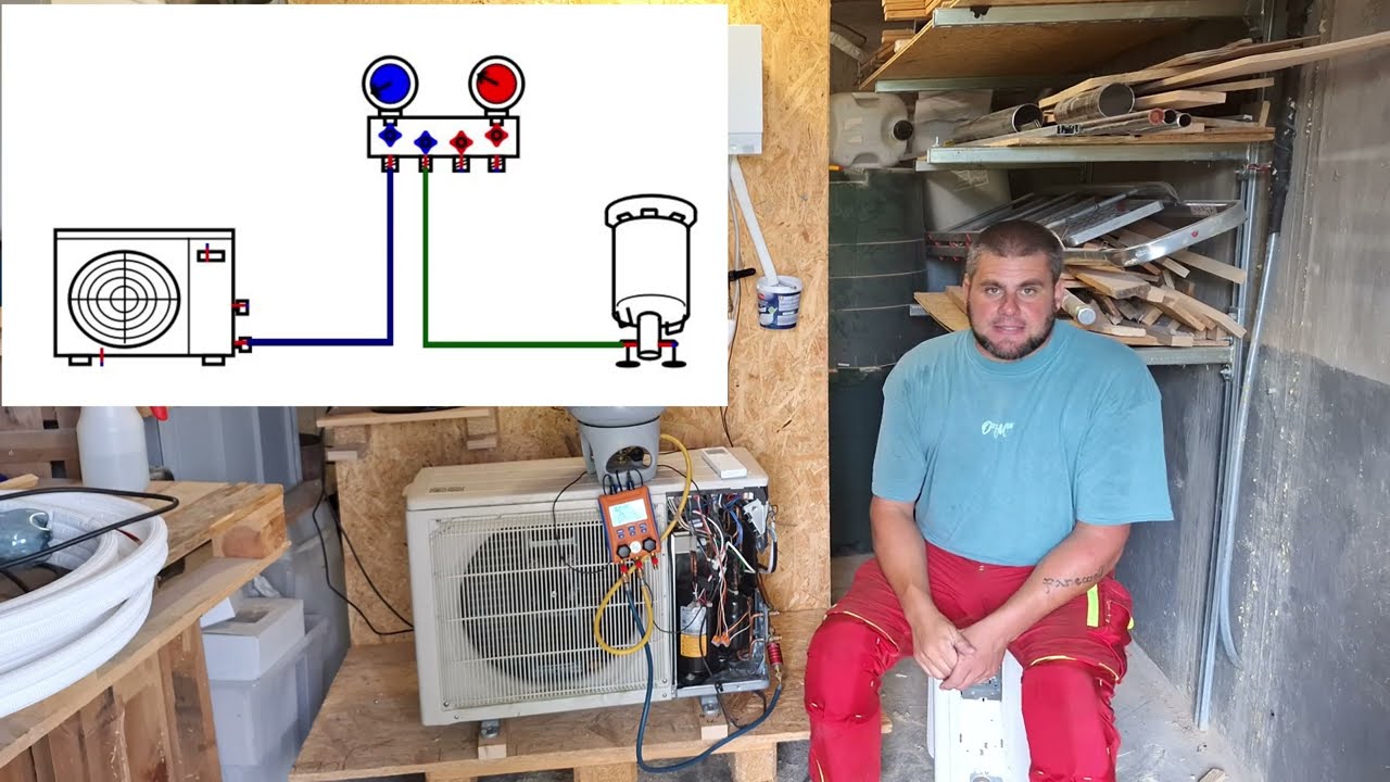

Ich habe mit der Vakuumpumpe das Vakuum gezogen (auch nur nach YouTube-Anleitung, mit den roten und blauen Schläuchen. Ich habe da nur Halbwissen!). Danach dann geschaut, ob das entsprechend irgendwo Luft zieht und halt 2 Stunden gewartet und es hat sich nichts verändert.

Bitte nicht diesen Unsinn nachmachen, der da im Video gezeigt wird. Zum Beispiel Teflonband bei den Verschusskappen sorgt eher für Undichtigkeiten. Wir haben hier eine metallische Dichtfläche, wo auch Metall auf Metall sitzen muss und kein Teflon. Ein klein wenig Nylog kann da noch ganz gut sein, aber bitte ansonsten keinerlei andere Dichtmaterialien und Dichtmittel.
