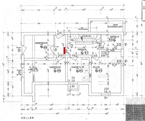

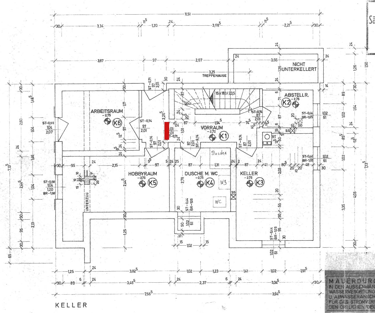

Hi win,
hier mal ein Plan vom Keller. Hauptaugenmerk sind “Arbeitsraum” und “Hobbyraum”, da würde ich den Luftstrom hinschicken wollen. Also entweder einfach irgendwo zwischen gerade nach unten bis 45 Grad nach vorn. Die Position des IG habe ich rot eingezeichnet.
Die beiden Räume haben nur ca. 9 bzw. 12 m². Daher das Gefühl, dass die nächsthöhere Kategorie 5 kW überdimensioniert wäre. Keller und Abstellraum sind nicht beheizt und die Türen dauerhaft geschlossen.

Wenn du im Keller nur bedarfsweise heizen willst, musst du gegen einen ausgekühlten Raum heizen. Da ist es sehr fraglich, ob du genügend Wärme über den Flur in die Räume bekommst. Die Anlage müsste dann auch oft in einem recht ineffizienten Bereich arbeiten.
Das würde ich also eher als experimentellen Aufbau machen und wenn es nicht funktioniert, dann umbauen. Oder aber erstmal mit Heizlüfter testen, ob das was werden kann.
3,5kW für beide Räume dürfte passen.
Wo du auch aufpassen musst: Das dir die Wärme nicht nach oben hin abhaut ins Erdgeschoss. Ist da eine Tür dazwischen?

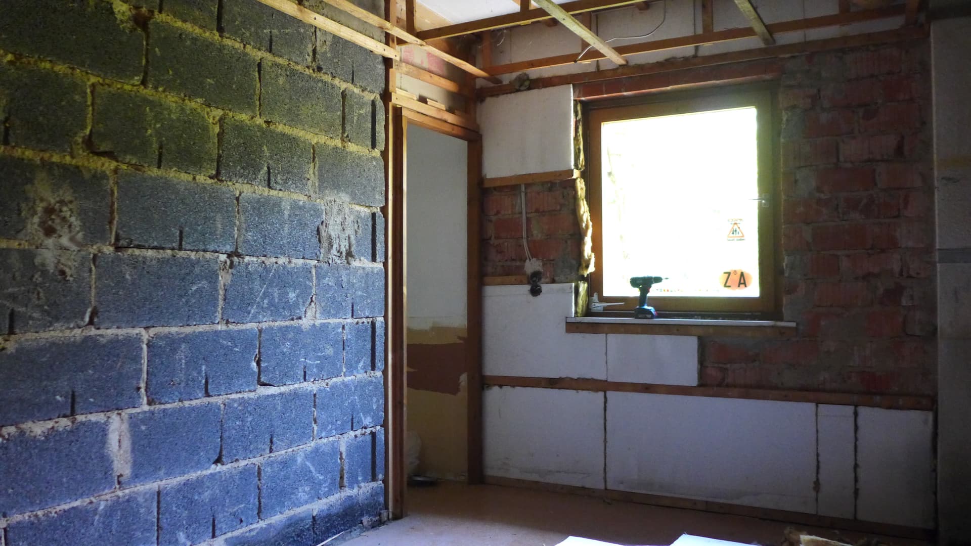

U-Werte habe ich leider für die Kellerwände nicht gefunden. Ich habe ein Foto von während der Renovierung eines Kellerraums gefunden, siehe Anhang. Eine der Außenwände (die mit den großen grauen Porenbetonsteinen) ist "unter Erde", der Rest mit den roten Ziegeln ist über der Erde. Wände insgesamt haben etwa 33 cm, wie gesagt innen mit Dämmputz. Außen ist es verkleidet mit–ich glaube–Quarzit.

Das ist leider alles sehr schwammig, damit kann man keine Aussagen treffen. Dämmputze gibt es in stark unterschiedlicher Dämmwirkung und dann ist ja auch die Dicke entscheidend.

So, wie du geplant hast wo das IG hängen soll: Du bekommst die Wärme dort nicht los. Die Türen sind Engpässe, da geht nicht viel durch. Also überhitzt der Flur ganz schnell und die Anlage ist viel am Takten.
Eine Nepura kann ich mir da nicht so recht vorstellen.
Was sind das eigentlich für weiße Platten an der Ziegelwand?
Die Vorgänger hatten die Wände mit Styropor gedämmt mit einer Holzverkleidung darüber, das sind die weißen Platten.
