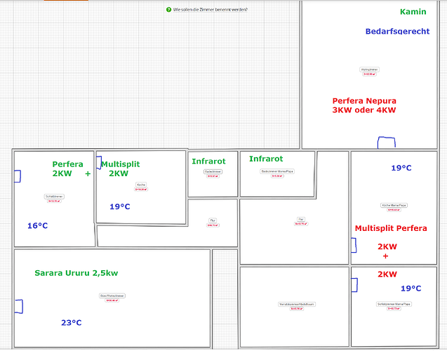

endlich komme ich mal dazu mich um die Heizlösung des restlichen Hauses mit Split-Klimageräten zu kümmern.
Nach sporadischen Überlegungen in der Vergangenheit mach ich nochmal eine saubere Übersicht.
Mich würde aber gerne bevor ich jetzt für knapp 10.000€ Klimageräte bestelle nochmal Eure Meinung interessieren ob man das alles so machen kann! :slight_smile:
Norddeutschland. Flachland. NAT -10°C

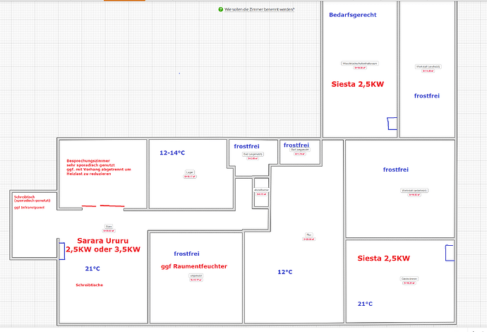

Ich habe mal grob Grundrisse vom Haus gezeichnet (+- 10-15% Abweichung möglich) und die Räume auch beschriftet.
In den Räumen habe ich auch das geplante Klimagerät und die Zieltemperatur eingetragen.
Wenn das Klimagerät Grün geschrieben ist ist es bereits installiert und mindestens einen Winter gelaufen. Rot geschriebene Klimageräte sind geplante Klimageräte :slight_smile:

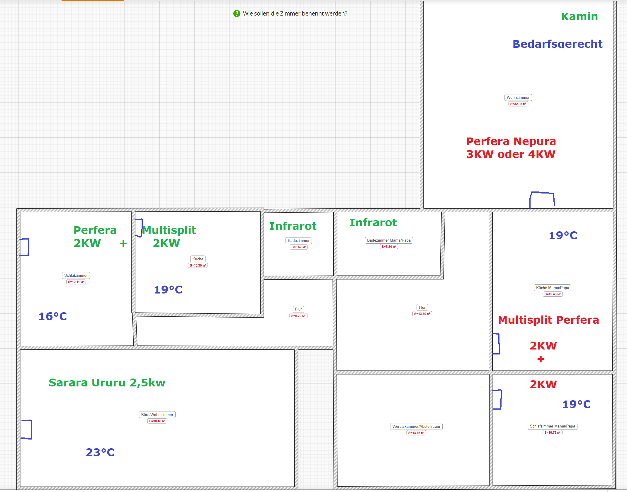

So sieht es bei uns im Obergeschoss aus.
Der linke Bereich wo schon die 3 Klimageräte laufen ist gut isoliert und das hat im Winter sehr gut funktioniert. Die Perfera Multisplit ist ob der Wärmeverteilung eigentlich nur im Januar/Februar überhaupt gelaufen.
Beide Badezimmer sind zu klein, dort lohnt sich meiner Meinung nach der Montageaufwand für Split-Geräte einfach langfristig nicht.
Der rechte Wohnungsbereich meiner Eltern ist etwas schlechter isoliert.
Das Schlafzimmer hat eine Dachschräge mit Dämmstandart 70er Jahre Bambusmatten.
Außenwände sind mit Perlite ausgeblasen. Kunststofffenster 2fach-verglast 10 Jahre alt.
Decken sind nachträglich besser gedämmt worden.
2x2KW sollte okay sein, oder?
Flur und Vorratskammer haben auch aktuell keinen Heizkörper (Flur) bzw die Heizung ist komplett aus (Vorratskammer).
Das Wohnzimmer ist groß und extrem schlecht isoliert.
Unbeheizt verliert man von 24 Uhr bis 12 Uhr teilweise bis zu 10°C Temperatur.
Der Kamin ist im Winter häufig an.
Die Klimaanlage soll eine Basistemperatur von 10°C halten und bei Bedarf in der Lage sein den Raum einigermaßen zügig und ausreichend aufzuheizen für den Fall, dass der Ofen mal nicht an ist.
Vermutlich ist die 4er Nepura besser?

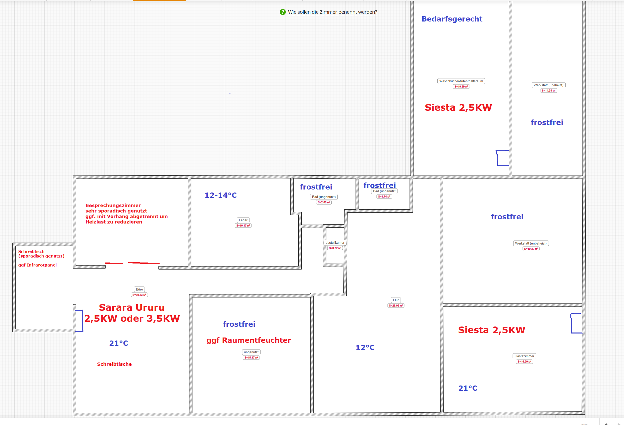

Im Erdgeschoss sieht die Situation folgendermaßen aus.
Viele Räume sind nicht genutzt. Außenwände mit Perlite ausgeblasen.
Die Fenster sind allesamt Holzfenster 70er Jahre.
Im Bürobereich unten gibt es relativ viele Fenster.
Ich hätte dort eine Sarara 2,5KW angedacht da diese bei niedrigen Temperaturen noch gute Reserven hat und bei mir out of the box sehr gut funkioniert.
Im letzten Winter hatten wir im Büro immer 20°C.
In der Veranda links vom Büro (sporadisch genutzt) würde ich ob der vielen nicht so guten Fenster und Wärmeverteilung ein Infrarotpanel einplanen für die 1-3 Wochenstunden in denen sich dort jemand aufhält. Wenn es dort wegen schlechter Wärmeverteilung sonst kälter ist ist das kein Problem.
Das Besprechungszimmer wird selten genutzt. (Notfalls Elektroheizung für die 2x im Winter)
Im Lager soll die Temperatur mindestens 12-14°C betragen.
Möglicherweise reicht Tür auflassen?
Der ungenutzte Raum neben dem Büro soll lediglich Frostfrei sein (wird er sein) und nicht schimmeln. Möglicherweise Raumentfeuchter?
Das Gleiche gilt für die beiden Badezimmer.
Unten die beiden Werkstattbereiche die mit Frostfrei markiert sind sind aktuell auch nicht beheizt. Der große Flur war im Winter in den letzten Jahren in der Regel auch unbeheizt. Das hat okay funktioniert. Das Gästezimmer wird sporadisch genutzt.
Der Aufenthaltsraum ebenfalls nur zur Mittagspause.
Der Aufenthaltsraum hat ob Garage und Wintergarten (nicht eingezeichnet) keine direkten Außenwände.
Für die beiden Räume hätte ich die günstigstmögliche Faikin-Kompatible Siesta eingeplant.
Würdet ihr vom Gefühl sagen, dass man das so machen kann?
Oder würdet ihr gerade im Erdgeschoss mehr Geräte oder Leistung vorsehen?
(Vielleicht für Besprechungszimmer+Lager daneben eine 2er Multisplit?)

Ich beantworte mir den kompletten Thread jetzt einfach mal selbst.
Obergeschoss bekommt im Wohnzimmer eine 4KW Nepura
Küche Mama und Papa bekommen eine 2KW Perfera Single-Split
Schlafzimmer Mama und Papa bekommen eine 2KW Perfera Single-Split
Die beiden Badezimmer oben bekommen eine Perfera Multisplit mit 2x2KW
Wenn der Flur etwas Abwärme abnimmt (was nicht schadet weil es da immer frisch ist) spart die Klima 200€ Strom im Jahr gegenüber Infrarot. Heißt, das ist eigentlich ein komplettes Nullsummenspiel. Aber wenn schon 10 Außengeräte nebem dem Haus kleben kommts auf das 11te auch nicht mehr an.
Büro unten bekommt eine 2,5KW Sarara
Besprechungszimmer, Gästezimmer, Waschküche/Aufenthaltsraum bekommen jeweils eine 2KW Perfera.

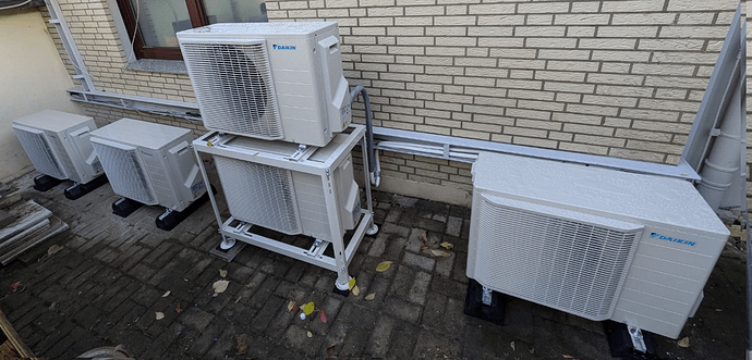

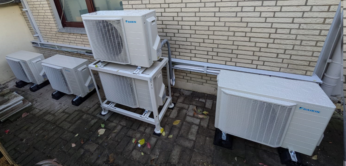

Monage läuft gerade.
Werden dann 13 Innengeräte und 11 Außengeräte
2x Sarara 2,5KW
1x Nepura 4KW
2x 2MXM40 Multisplit
5x Perfera 2KW Single Split
(+ die aufm Dachboden existierende Panasonic Etherea 3,5KW)

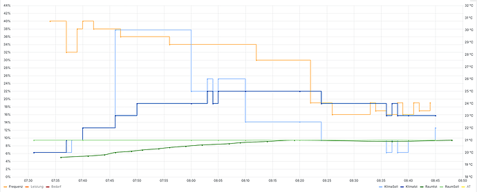

Die Nepura bekommt mit Lüfterstufe Orkan das Wohnzimmer auch bei -7°C warm.
Benötigt bei einer 8h andauernden Heizpause in der Nacht dafür aber etwa 3-4 Stunden.
Ist natürlich ein Extremfall. Bei dem Wetter wird der Ofen daher mitbenutzt. Komfortaspekt.

Überraschend knapp sind die Geräte im Untergeschoss Gästezimmer und Waschküche.
Die Waschküche hat im Gegensatz zur Skizze noch ne Garage/Wintergarten als Nebenraum die bei dem Wetter Frostfrei gehalten werden müssen.
Und der Flur/Eingangsbereich ist sehr schlecht isoliert.
Wenn man den Frost-Frei-Aspekt und eine einigermaßen brauchbare Temperatur unten im großen Flur haben möchte sind die beiden Anlagen die jetzt verbaut wurden (Perfera 2KW Single Split) Leistungsmäßig nicht am aber schon nahe des Limits.

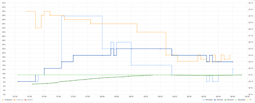

Aktuell laufen beide Anlagen 16h am Tag, das dann aber tatsächlich in Dauervolllast.
Trick17 bei Perfera-Single-Splits um bei hoher Last die Effizienz etwas zu verbessern;
Via Home-Assistant wenn Solltemperatur zu weit unter Ist-Temperatur ist;
einfach Powerful immer wieder neu triggern.
Steigert zwar nicht die Leistung der Anlage weil die eh auf Volllast läuft. Wattwerte bleiben identisch. Holt aber nochmal 80u/min mehr beim Lüfter raus was die Ausblastemperatur senkt.
Warum der Lüfter auf 870u/min limitiert ist ergibt sowieso keinen Sinn weil die Anlage im reinen Fan-Mode auch mit 950u/min dauerhaft läuft. Darum mach ich mir da keine Sorgen mich des Tricks zu bedienen. Funktioniert gleichermaßen auch bei der 4KW-Nepura.
Die läuft beim Hochheizen automatisch immer auf Volllast weil 95% Demand oder Econo die Leistung zu weit unten abschneiden. Durch das bisschen mehr Lüfterdrehzahl holt man bei der Auswurftemperatur aber 2°C raus.

Mit welcher Aufnahmeleistung lief denn die Nepura, wenn sich die Temperatur erstmal eingeschwungen hatte bei den -7 Grad außen? Und geht dann auch der Lüfter wieder weiter runter?
Ich glaube das ist für diesen Thread zu speziell um es einfach zu beantworten weil häufig der Ofen noch als zusätzliche mögliche Wäremquelle vorhanden ist.
Ich denke es wären anhand aller Daten die ich mittlerweile so habe aber 1.300-1.400 Watt geworden was die Anlage auch auf niedrigerer Lüfterstufe dann noch packen kann.*
*bei meiner Regelung die ich implementiert habe
Der Lüfter ist von sich aus leider sehr volatil auf Auto heißt springt gerne oft Lüfterstufen hin und her.
Und der Lüfter hält sich auf Auto in einem akustisch immer eher hohen Bereich.
Heißt mindestens 3/5
Für die Effizienz natürlich super. Aber nicht angenehm.
Weil es von der Akustik zu störend ist (Lautstärke aber vor allem der Wechsel der Lüfterstufen) nutze ich Auto nicht sondern habe eine eigene Logik die auf Anwesenheit und Abwesenheit beruht.
Anwesenheit steht der Lüfter auf 2/5 und Abwesenheit immer Maximum was die Anlage erlaubt.

Jedenfalls hab ich hier das Problem: Großer Raum, hoher Raum, Wärmeverteilung.
Unterschiedliche Wärmeverteilung bei unterschiedlicher Lüferstufe und
Ofen als zusätzliche mögliche Wärmequelle. Und schlechte Isolierung oben drauf.
Out of the box bin ich mir sicher, dass das hier nicht zufriedenstellend funktioniert hätte.
Die Ofenlogik die die Nepuras haben macht es zwar noch etwas besser verglichen mit einer Anlage die diese nicht hat. Aber rettet es auch nicht.
Mit einem externen Temperatursensor (in meinem Fall 2 externe Sensoren, einer misst den Status vom Kamin), Faikout-Modul und viel Home-Assistant-Automatisierung lässt sich da aber wirklich wirklich eine Menge zu Gunsten des Komforts machen.
Ich werde versuchen den speziellen Fall hier irgendwann mal genauer zu beschreiben.
Das wird vielleicht Leuten helfen können die vor einem ähnlichen Problem stehen und die Nepura in großen Räumen mit hohem Wärmebedarf nutzen möchten die gleichzeitig nicht so gut isoliert sind und dadurch ein Problem mit der Wärmeverteilung haben.
Wie gesagt alles sehr speziell. Aber wer vor dem Problem steht oder es hat wird einige Dinge die ich sage besser nachvollziehen können.
Nach einem Jahr Split-Klima kann ich sagen.
So gut auch die Redundanz des Gesamthauses sein mag wenn man 13 Innengeräte und 11 Außengeräte hat..... so hat man sich aber natürlich auch 11x Fehlerpotentiale eingebaut im Gegensatz zu einer konventionellen Lösung.
Außengerät mein Büro 10 Minuten nach Start (war 4min nach Start schon gleichmäßig)
Das andere Baugleiche Außengerät des anderen Büros 10min nach Start
Gleiche Bedingungen im beheizten Raum und auch gleiche Leistungsaufnahme nach Start.
Heizt auch deutlich!!! schlechter was ich an meiner nachgebauten COP-Berechnung mit Ansaug- und Ausblastemperatursensoren sehr auffällig sehen konnte. Die Anlage wirft noch keinen Fehler.
Wird wie ich hoffe mal nur eine einfach zu behebende Undichtigkeit sein also Kältemittelmangel. Aber ob es wirklich so ist muss sich zeigen.
Ist jetzt die 3te Anlage die irgendein Problem hat.
Wenn man wirklich Ruhe haben möchte ist das natürlich nicht die ideale Lösung.
1 von 3 Problemen war Montagefehler weil mal eben schnell noch angeschlossen vorm Winter und dann einfach einen Bördel falsch angezogen.
Die jetzige Anlage war bei Montage aber überprüft und dicht.
Für mich nicht so schlimm da ich Klimamenschen kenne die mal eben vorbei kommen und sowas dann keine 200€-Rechnnung wird. Sondern halt Material und nen Abendessen oder so.
Aber wollte ich mal einschieben.
