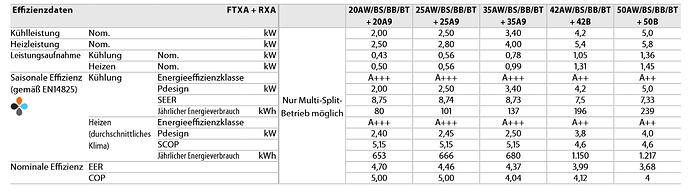

Meine Idee wäre hier auf das Stylish Monosplit Set Daikin Stylish FTXA35AW zu setzten, da der Inverter verschiedene Leistungsstufen unterstützt:
Leistungsaufnahme Kühlung Min./Nom./Max. kW 0,31/0,78/1,04
Bei den größeren Split Klimageräten lese ich heraus, dass der Inverter nur eine Leistungsstufe unterstützt (ca. 1KW) und in den Zeiten mit niedrigem Bedarf wahrscheinlich anfängt zu Takten.

ich schwanke aktuell zwischen den zwei folgenden Stylish Modellen:
  • FTXA42AW Weiß inkl. Außengerät RXA42B
  • TXA35AW Weiß inkl. Außengerät RXA35A9
Die zwei Außengeräte scheinen zwei unterschiedliche Leistungsklassen zu sein. Da sie jeweils unterschiedlich gross sind.
Wie weit können die Außengeräte RXA42B und RXA35A9 runter modulieren?
Leider finde ich hierzu keine Information. Minimale Kühl/Heizleistung ist jeweils folgendes angegeben:
  • RXA42B: 1,7Kw
  • RXA35A9: 1,4Kw

Ich habe mich jetzt für die 4kw Anlage entschieden: FTXA42AW Weiß inkl. Außengerät RXA42B. Jetzt benötige ich nur noch die Zustimmung der WEG und einen Termin.
Wieso ich die etwas größere Daikin wähle: Mit ein wenig Reserve kann ich im Zweifel die Temperatur in den restlichen Zimmer noch ein klein wenig mit beeinflussen. Die Stylish soll es auf jeden Fall sein, da die durch die Infarotkamera die Kälte, Wärme potentiell besser verteilen kann.
Leider sind alle Stylish Innengeräte gleich groß. D.h. hier werden die Lüfter-Drehzahlen immer höher je leistungsfähige der Riegel ist. Die FTXA42AW ist glaube ich ein guter Kompromiss und geht bis auf 21db runter.
Herzlichen Dank euch für eure Ausführungen!
@sebstian >Leider sind alle Stylish Innengeräte gleich groß<
Ich würde eher zu der etwas kleineren Tendieren .. Guck dir die Effizienz an :wink:
