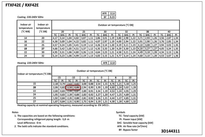

ich habe hier ein (nicht bewohntes) Holzhaus mit 13cm dicken Wänden, 28m² Grundfläche bzw. 65m³ Raumvolumen. Fensterfläche (2-fach verglast) inkl. Holzrahmen sind 7,9m². Gedämmt ist nichts. Bei normalen Wänden mit Dämmung hätte ich gesagt, dass eine 2,5er Single-Split dicke reicht. Hier bin ich mir aber unsicher, ob selbst nicht eine 3,5er zu klein ist.
Der Raum wird nur sehr selten genutzt. Wenn, dann soll er aber auch möglichst schnell aufgeheizt werden können.
Wohin würdet ihr tendieren: 3,5 oder 4,2?
Viele Grüße
stuggi-peter

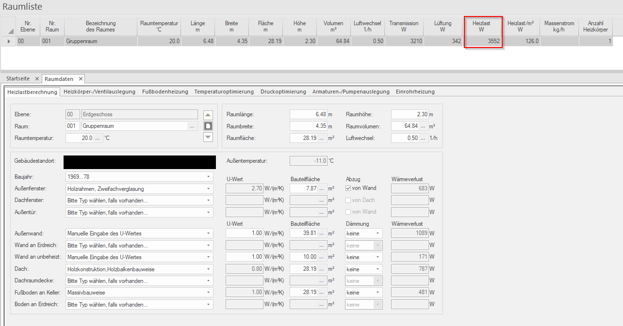

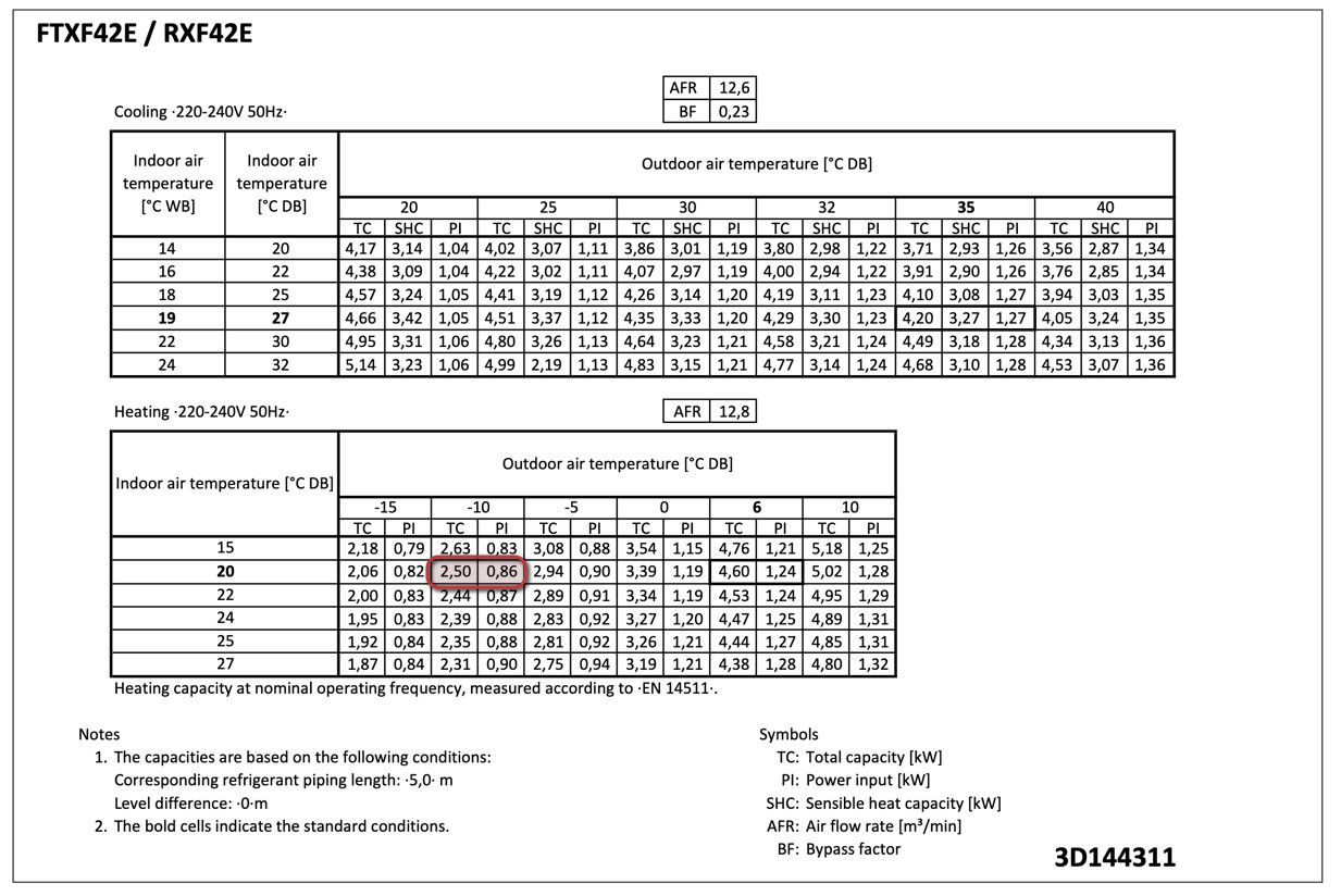

So, ich habe einfach mal einen U-Wert von 1 für die Wände angesetzt und komme damit laut DanBasic auf ca. 3,6kW Heizlast. Ein Holzhausbauer, der das Gebäude kennt, meinte unabhängig von meiner Rechnung, dass er es ebenfalls auf 3,5-3,6kW geschätzt hatte.
Nun bezieht sich der Wert allerdings auf -11 °C Außentemperatur.
Wenn ich in der Heating Capacity Table der Daikin RXF42E schaue, dann steht dort für -10 °C eine Wärmeleistung von 2,5kW.

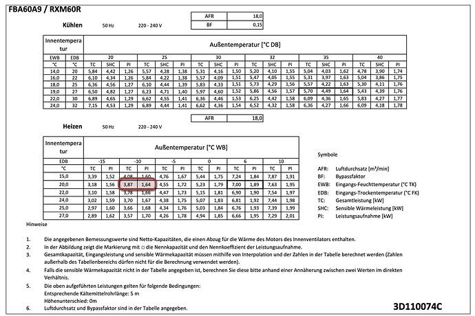

Kann es wirklich plausibel sein, dass selbst eine 4,2er für solch einen kleinen 28m²-Raum zu klein ist? Nach den Tabellen müsste ich ja schon eine 6,0er nehmen, um die 3,6kW bei -10 °C zu bekommen:
Was dann natürlich bei 0 °C und höher absolut überdimensioniert wäre. Irgendwo habe ich doch einen Denkfehler!

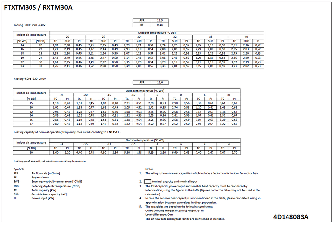

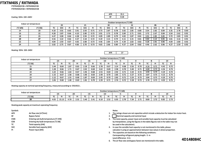

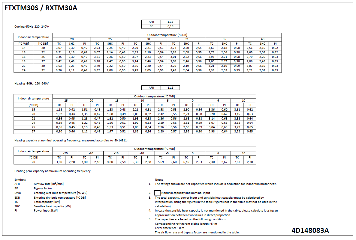

Was ich aber gerade durch die Heating Capacity Table der Nepura Perfera (die 30er von oben oder hier die der FTXTM40S / RXTM40A)
lerne: "Heating peak capacity at maximum operating frequency" > "Heating capacity at nominal operating frequency" und in den Diagrammen aus meinem Post von oben fehlt die Angabe der Peak-Kapazität. Bei der Nepura Perfera ist die Peak-Kapazität mind. 2x so hoch wie die Normkapazität! Ob bei der Siesta ein ähnlicher Faktor gilt?
@ewu75 Das ist DanBasic 7 von Danfoss bzw. Solar-Computer. Mittlerweile gibt es wohl auch DanBasic 8. Die 7er-Version kannst du hier kostenfrei und per Direktlink herunterladen, für die 8er-Version muss man bei Danfoss Daten angeben.
Die Anzahl der Frost-, Eis- und kalten Tage nimmt ja von Jahr zu Jahr ab. Insofern ist es imho fraglich, überhaupt mit -11°C Außentemperatur zu rechnen. Zumal sich bei den Temperaturen vermutlich erst gar nicht im Holzhaus treffen würden. Jedenfalls kann man bei DanBasic die Außentemperatur nur indirekt über die Ortsauswahl festlegen: Ich habe ein paar andere Orte ausgewählt und festgestellt, dass die Heizlast linear zur Außentemperatur ist; bei mir sind es 115 Watt je Grad. => Bei 0°C ist die Heizlast nur noch ca. 2,3kW.
Und wenn der Gruppenraum auch tatsächlich als Gruppenraum genutzt wird, kommt ja noch einiges an menschlicher Abwärme dazu (ca. 100 Watt pro Person).
Insofern denke ich, dass dann wohl doch eine 42er Siesta dicke reichen müsste.
Starke Vermutung: die nicht cold region Versionen haben keine maximum operationg frequency.
Siehe u.a. die elektrischen Daten der normalen AG: die nehmen einfach nicht mehr elektrische Leistung auf, weil der Kompressor nicht so hoch dreht und haben daher weniger Heizleistung.

Wenn es wirklich um Geldsparen geht, kann man es durchaus mit einer ATXF ausprobieren. Die gibt es ja in 4,2kW, 5,0kW und 6,0kW.
Und wenn es mal -5 Grad ist, kann man immer noch zusätzlich einen Heizlüfter reinstellen, falls es nicht reicht. Oder man plant schon, ggf. eine zweite Anlage zu installieren, wenn eine nicht reicht.

Wenn man die Leistung der Anlagen aus dem data book mit den Werten von Eurovent vergleicht, dann sieht man, dass auch die "nicht Nordic Modelle" mehr Leistung haben als die Tabelle "heating" aus dem Daikin data book.
Z.b. kannst du den TOL Wert von Eurovent mit der Leistung aus der heating Tabelle vergleichen.
Schnellschuss: für die RXM25R sind es laut Daikin Tabelle 1,25 kW bei -15 Grad. Bei Eurovent 2,14kW bei TOL -20. Also bei -15 noch etwas höher.
