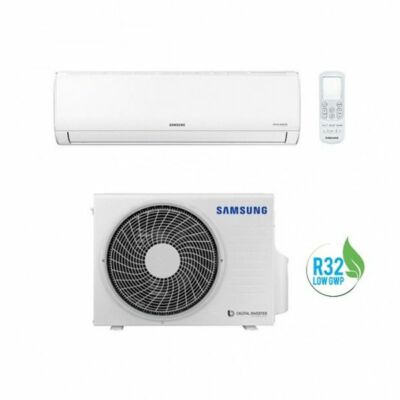

Ich habe die letzten Tage mal Datenblätter von günstigen Anlagen studiert. Auch wenn die keinen guten SCOP haben, so sind die teilweise bei niedrigen Temperaturen vom COP nicht viel schlechter als die 5.1 SCOP Anlagen.
Bei einem Haus in der Verwandtschaft wird angedacht zu einer 30er Nepura eine ganz billige SCOP 4.0-Anlage einzubauen, die dann ab -5 Grad eingeschaltet wird. Da hat läuft die Nepura bei 80m2 nahezu auf Vollast und hat nur noch COP 2,2. Die “billige Anlage” (Samsung AR09TXHQASIXEU) würde dann in Teillast laufen und 2.0kW Heizleistung bei COP 3 beisteuern. Gleichzeitig entlasten die dann noch die Neprura, die dann auch einen höheren COP bekommt.
Was ich sagen möchte. Also Zusatzheizung bei niedriger Temperatur reicht ggf eine günstige Anlage. Also eine gute Anlage als Hauptheizung mit hohem SCOP und dann bei Bedarf günstige Anlage dazu, wenn bei kalten Wetter die Leistung noch gebraucht wird.
(links vom Fenster beim Esstisch)
Was halt praktisch ist bei identischem Hersteller: Die Geräte sind in einer App vereint. Sonst hat man ggfs. für einen Raum 2 verschiedene App´s.
Interessant wäre, wie viel Heizleistung die dann bei sehr tiefen Temperaturen noch haben. Aber bei eurovent sind die ja leider meistens nicht gelistet.
Preislich sind solche Anlagen natürlich genial. Sogar Samsung, wird ja nicht so schlecht sein?
Ich glaube bzgl. Effizienz und Preis / Leistung fährt man meistens mit 2x Perfera besser, als mit 1x Nepura.
Wenn hauptsächlich der Preis zählt, sind vermutlich 2x günstige Mono Split eine sehr gute Lösung.
