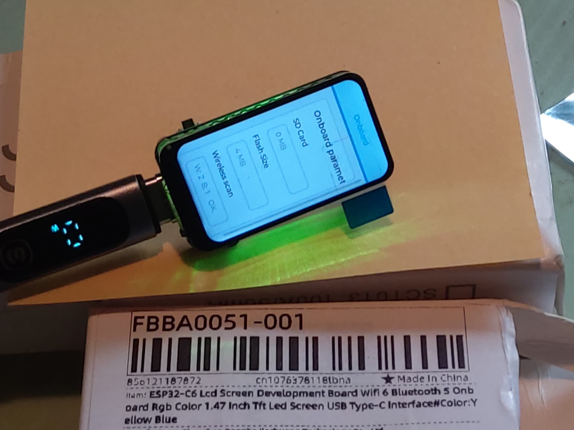

Vielleicht mein neuer kompakter! Liebling für Tests.
Bissi klein,
37 x20 mm
ESP32-C6
